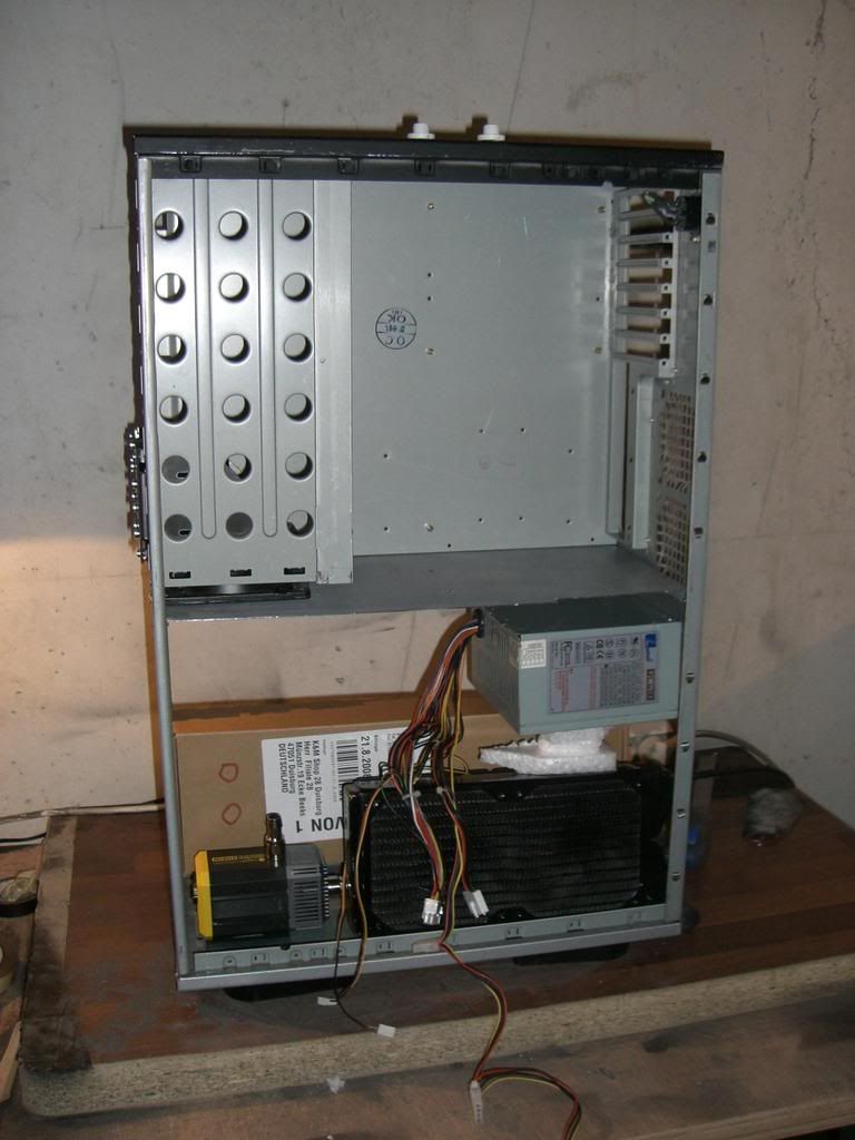

Ich brauche nochmal Hilfe bei der Komponentenanordnung/Schlauchführung, hab mein Chieftec jetzt etwas umgebaut, sieht jetzt so aus:
Unten sollen wie man sieht ein 240er Radi und ein 360er Radi (Karton), sowie das Netzteil und die Aquastream, wie man auch sieht kommt der Aquatube unten in die 5,25"-Schächte, dann kommt noch auf dem Board ein Zern und auf der VGA ein GPU-X² Fullcover drauf.
Soweit - so gut...nur ich hab echt keine Ahnung wie ich da die Schläuche jetzt einigermaßen sinnvoll durchführen soll...
Kann mir jemand helfen? Habt ihr 'ne Idee?? Danke schonmal!!
EDIT: Also die Position der Pumpe ist mir ziemlich wurscht, da baue ich mir dann schon 'ne Halterung für...hauptsache die Schlauchführung macht einigermaßen "sinn" und sieht gut aus...
