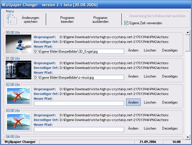

also... Die Stundenabfrage und ersetzen des Bildes ist/war gar nicht so die schwere Sache... eher (wie man auf dem screenshot sehen kann Anhang anzeigen 30594 ) die Tatsache, dass ziemlich viele andre "Nebensachen" mitabgefragt werden und vorallem irgendwo dann GESPEICHTERT werden müssen und dann beim Neustart des Programms automatisch wieder geladen werden müssen.
Auch diese zwingende Sache, dass das Bild in "C:\test" (o.ä.) liegen muss, ist umgangen, indem einfach das ausgewählte Bild vom Originalort an den des Programms kopiert wird und gleich noch in das passende "Format" gebracht wird.
Klar sollte das Programm als OpenSource verfügbar sein. Aber mir scheint/schien irgendwie, dass das Interesse daran doch schnell nachgelassen hat ... "das gibts doch schon irgendwo im Internet" ... ja schön un gut...
