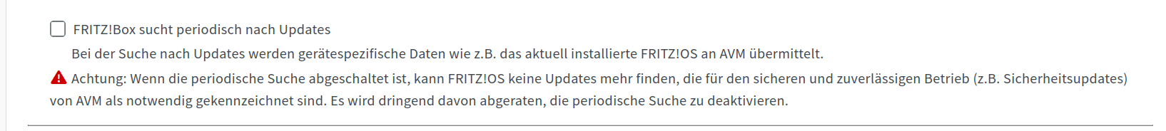

Komisch. Ich habe die Autoupdates aus und bekomme nur die Info über neue FritzOS Updates, auf der Menü Seite. Die Telekom frickelt da nicht rum.

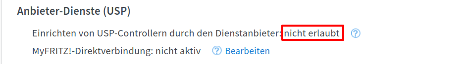

Siehst du Atuo Update ist aus und trotzdem wurde ein Update eingespielt:
Der Menüpunkt "Anbieterdienste" ist verschwunden:
Die haben das echt wieder eingeschaltet, gerade dei Config gezogen:
Also Config bearbeiten und wiederherstellen, dann sollte es wieder aus sein!
So habe der Telekom ein Schnippchen geschlagen, die Config File manuell editiert und wiederhergestellt.
Jetzt ist der Dreck wieder abgeschaltet:
Den Menüpunkt habe ich zwar noch immer nicht zurück, weiß aber jetzt wo ich es manuell ändern kann (y)
Such mal nach "hidden" in der Config. Der Menüpunkt wurde über die geänderte Config ausgeblendet. Am einfachsten/schnellsten wird es sein es du machst einfach ein vorher/nachher diff der config.

Nur der USP war auf einmal eingeschaltet und der Menüpunkt weg.
Habe jetzt alles nochmal in der Config geprüft und hier wa wie schon vorher erwähnt nach dem Update, das USP wieder aktiviert.
Was ich ja nun manuell deaktiviert habe.
