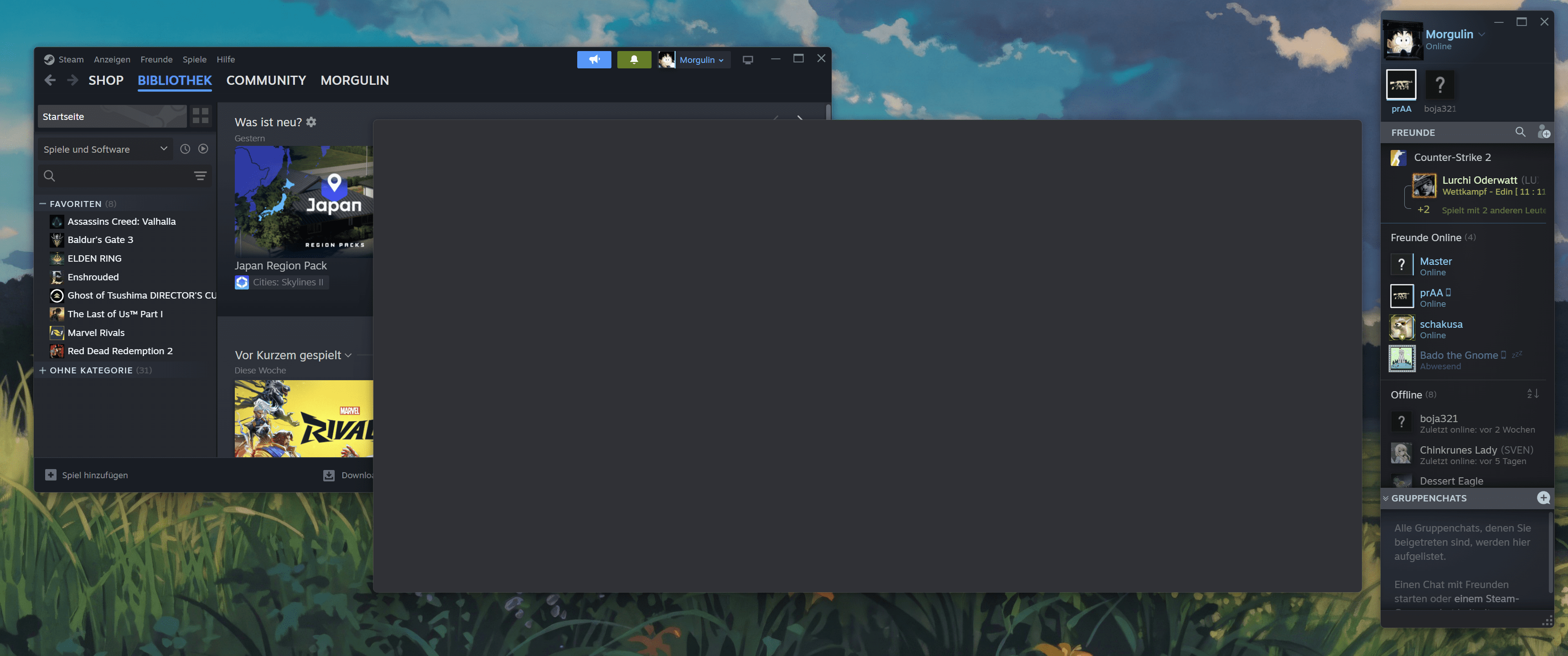

Telekom. eine Absolute Nichtleistung!
es geht gar nichts. discord startet nicht mehr.
