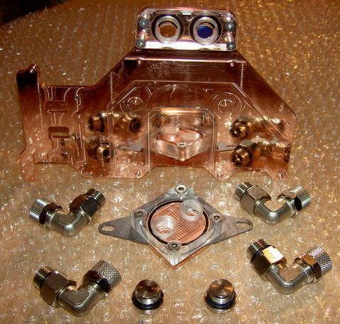

naja aber wenn die löcher nur ein bischen wo anders sind passt schon nicht mehr!(ich weiß das man es verschieben kann aber nicht nach links und rechts..weißt was ich meine)
GPU-Kühler, die für 7800GTX und 7900GTX passen, passen auch für 8800 GT(S).
aber du schreibst doch oben der 7900gtx passt?? gtx und gto sind 100% gleich!
edit:ich glauben jetzt hab ich es auch verstanden^^
naja die beste optik nützt nix wenn das ding ne bugelpiste ist. bin auch entteucht aber vieleicht tut sich noch was im hause von aqua computer fals nicht muss wohl was anderes her
Scheinen vielleicht nur die ersten gewesen zu sein. Hab meinen G92 Kühler aus dem Hause Aquacomputer Heute erhalten.
Fräsbahnen sind zwar sichtbar, aber nicht zu ertasten -> Vollkommen zufrieden mit der Verarbeitung.
Hab den aber auch mit nem flauem Gefühl im Magen bestellt und gehofft keinen Kühler mit unebenem Boden zu bekommen. Glück gehabt...
Ist beim Kühler mit Plexi Deckel immer so, deswegen hab ich den mit Edelstahl Deckel nicht genommen.
ja aber wie muss ich mit das jetzt vorstellen? sind das stopfen mit dabei^^ und warum hast du den mit alu nicht genommen weil nur 2 löcher da ist? brauch ich mehr?^^
Jab es sind Verschlüsse dabei. Es gibt keine Variante mit Aluminium, sondern eine mit dem Plexiglasdeckel und eine mit Edelstahldecke.
Warum unten und oben Anschlüsse ?
Manchmal praktischer, vorallem wenn man ein SLI nutzt/nutzen möchte.
Gruß Tobias
heute gekommen, bin von der qualität sehr überzeugt, fräßspuren sind zu sehen, aber nicht zu fühlen.
Edelstahl, kein Alu. Ja, liegen 2 Stopfen zum verschliessen bei.
Die beiden Löcher machen es möglich die Southbridge oder weitere Kühler eleganter in den Kreislauf einzubinden.
Gibt es einen aussagekräftigen Vergleichstest der GT(S) Komplettkühler?
@Stullen Andi
sieht schon etwas besser aus aber noch nicht zufrieden stellend aber ich habe schon fast vermutet das die plexi variante nen stück besser aussieht (siehe fotos). dies lies sich schon erahnen wenn man die belder der plexi und der edelst. variante vergleicht auf den produkt fotos sieht man schon das die plexi variante Planer und pollierter aussieht.
Beim Boden machen wir keinen Unterschied. Der wird immer auf ein und die selbe Weise produziert. Je nach Auftragslage kommt dann später in der Montage ein Edelstahl- oder Plexiglasdeckel drauf.
Was die Bilder angeht sollte man sich auch nicht täuschen lassen. Je nach Blickwinkel und Licht kann man den Kühler hochglanzpoliert oder auch Grand Canyon mäßig aussehen lassen. Da kann ich auch gerne mal morgen mehrere Bilder mit ein und dem selben Kühler schiessen um das zu demonstrieren.

aber diejenigen die die bilder gemacht haben konnten es fühlen(den Grand Canyon) also ist es nicht nur der blickwinkel sondern bei vielen kühlern eine schlechte arbeit ! selbst in anderen foren konnte ich lesen (ein händler schrieb) das sie sehr enttäuscht sind und mit euch kontakt aufnehmen wollen ;) also besser nacharbeiten als was vom blickwinkel erzählen...find ich jetzt schwach die vorstellung :( sag lieber das was bei der produktion schief lief und ihr euch darum kümmert als....
ich bekomme morgen oder übermorgen meinen plexi.
ich mach dann ma fotos (8mp).
bin selber gespannt.
hallo leutz,
hat es denn nun einer von ausprobiert nen komplett wakü-block von einer 7900gt erfolgreich auf eine 8800gt zu pflastern???
wenn ja dann solle er das mal bitte mitteilen.das würde mich echt interessieren wie und was man da machen muss damit das geht.
mfg
hab den kühler bekommen
fotos folgen.
also sieht schon gut aus
aber sind fühlbare kanten auf dem kühler
auch kleine macken.
finde ich verschmerzbar.
aber auf den fotos von ac sieht das welten besser aus.
bin schon bissel enttäuscht :(

Guck mal da!! Sieht das nicht net aus?? werde mal damit meine 8800gt und Ageia PhysX Karte damit geglücken!!
:love: :wink: :d :drool:
Ach ja habe den Aquacomputerkühlaufsatz mal meinem Kumpel gezeigt und der ist CNC-Fräser! Er hat den Kühler mal in seiner Firma auf Unebenheiten nachgemessen und mit sehr gut befunden!! :d :bigok:
der sieht auch gut aus...warum nicht alle so^^
Danke Danke!!
und nochmal ein grosses Lob an Aquatuning!!
Vorgestern bestellt und heute erhalten!!
