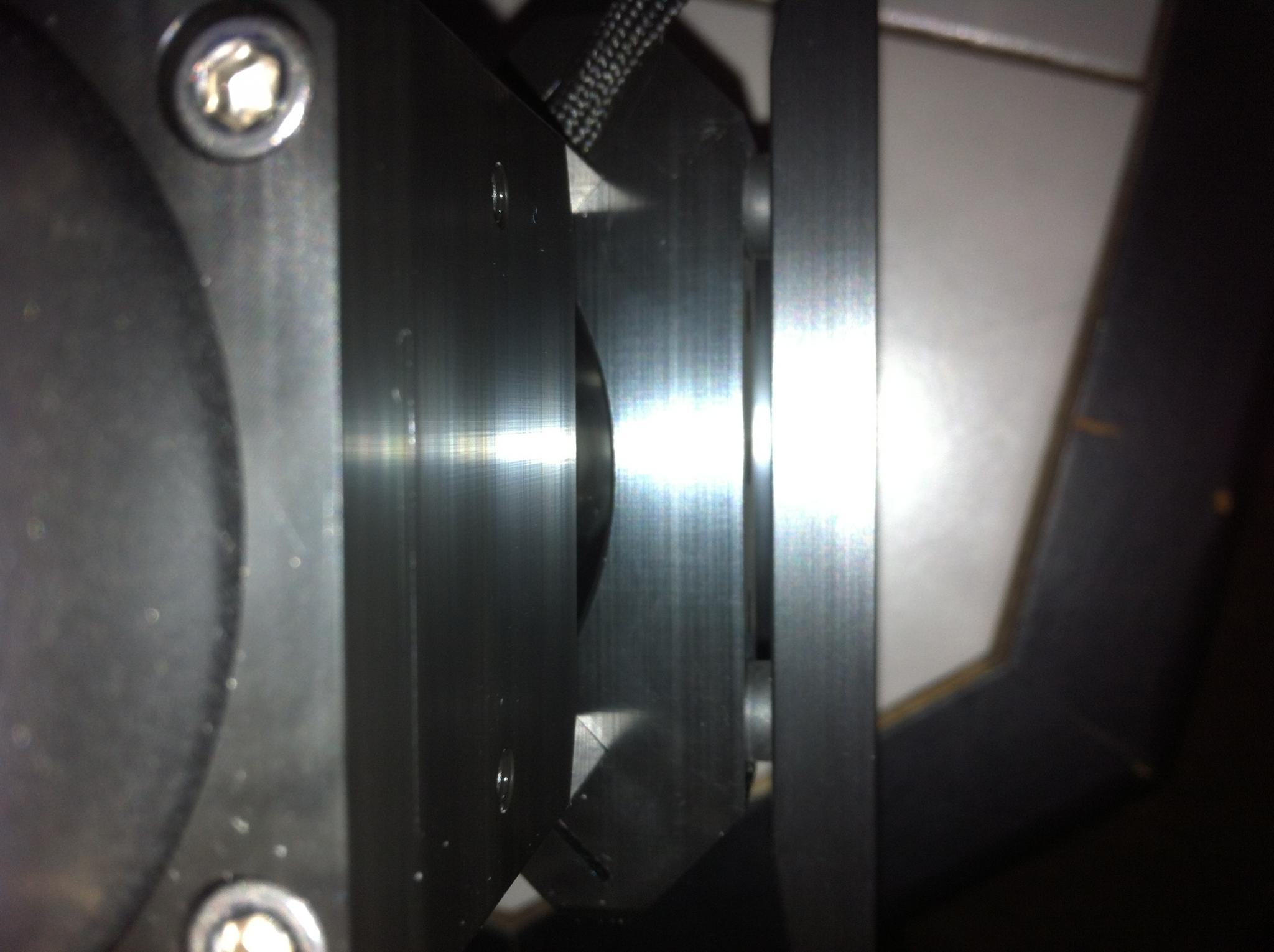

Hier mal Bilder dazu .. so ist es auch in der Anleitung gezeigt :
Wenn ich nun mit dem Zeigefinger leicht auf die Radiator Halterung drücke gibt die schon nach
weil das Gummi dazwischen ist. Wenn das so sein soll dann ist was das angeht alles gut. Wollte halt mal nachfragen.

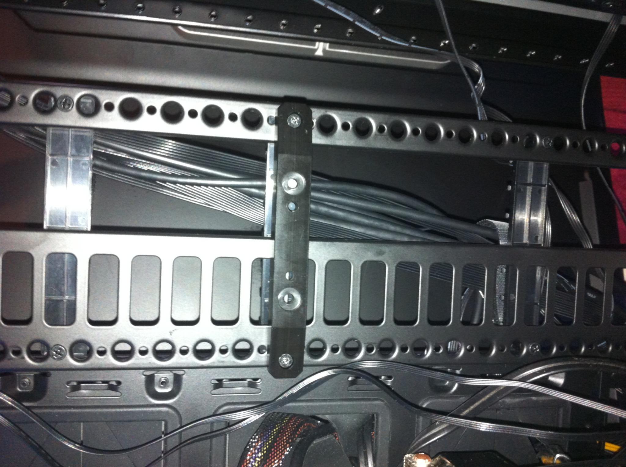

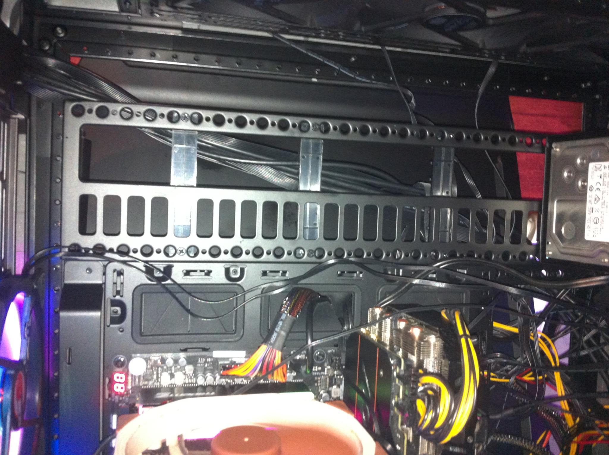

Hier ist die Wand wo ich die Tube anbringen möchte das ganze ist 119,5mm breit :
Ich hab die 120mm Radiator Halterung ( Die 120,5mm breit ist ) .. da passen die äusseren Löcher aber nicht die sind etwa 2mm zu weit auseinander.
Ein Weiteres Problem ist das die Schrauben einfach durch die Löcher der Wand gehen .. müsste also längere
Schrauben nehmen und die dann hinten mit ner Mutter befestigen. Natürlich müsste ich dann noch 2 neue Löcher
in die Wand bohren damit die abstände passen.

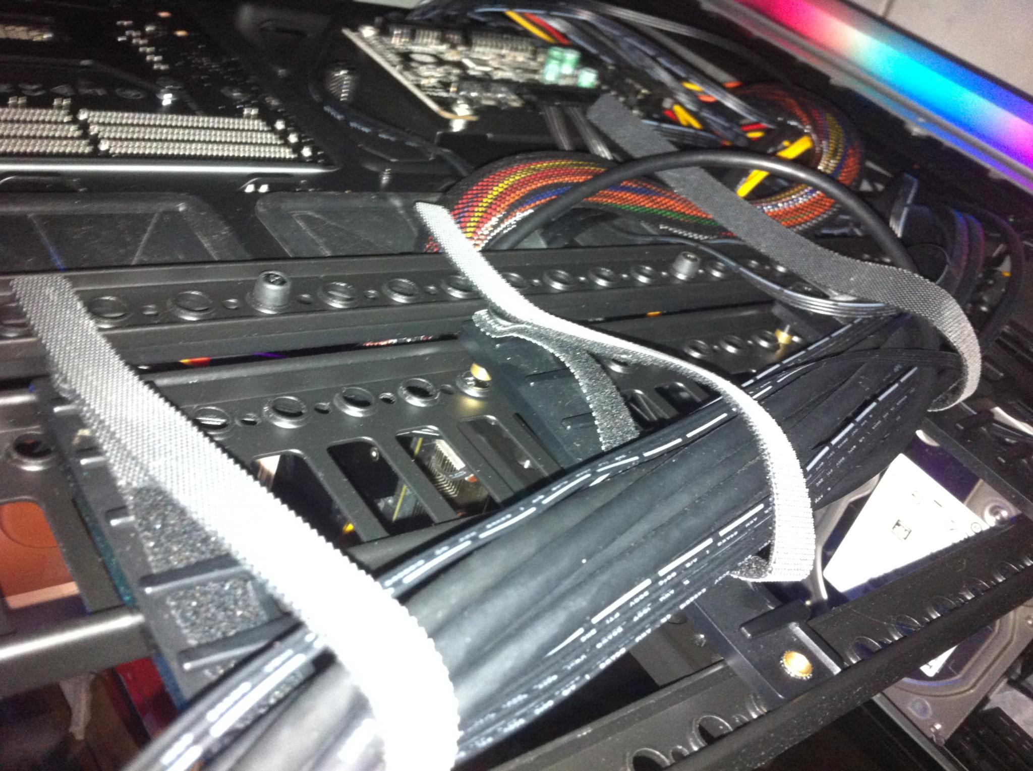

Das es aber irgendwie gehen muss mit dem was ich habe zeigt dieses Bild aus einem Forum es ist zwar das 700P
und nicht das Cooler Master 700M welches ich hab aber innen sollen die gleich sein :
Er nutzt auch die kleinen Löcher zum befestigen. Aber ich glaub andere große Schwarze Schrauben.

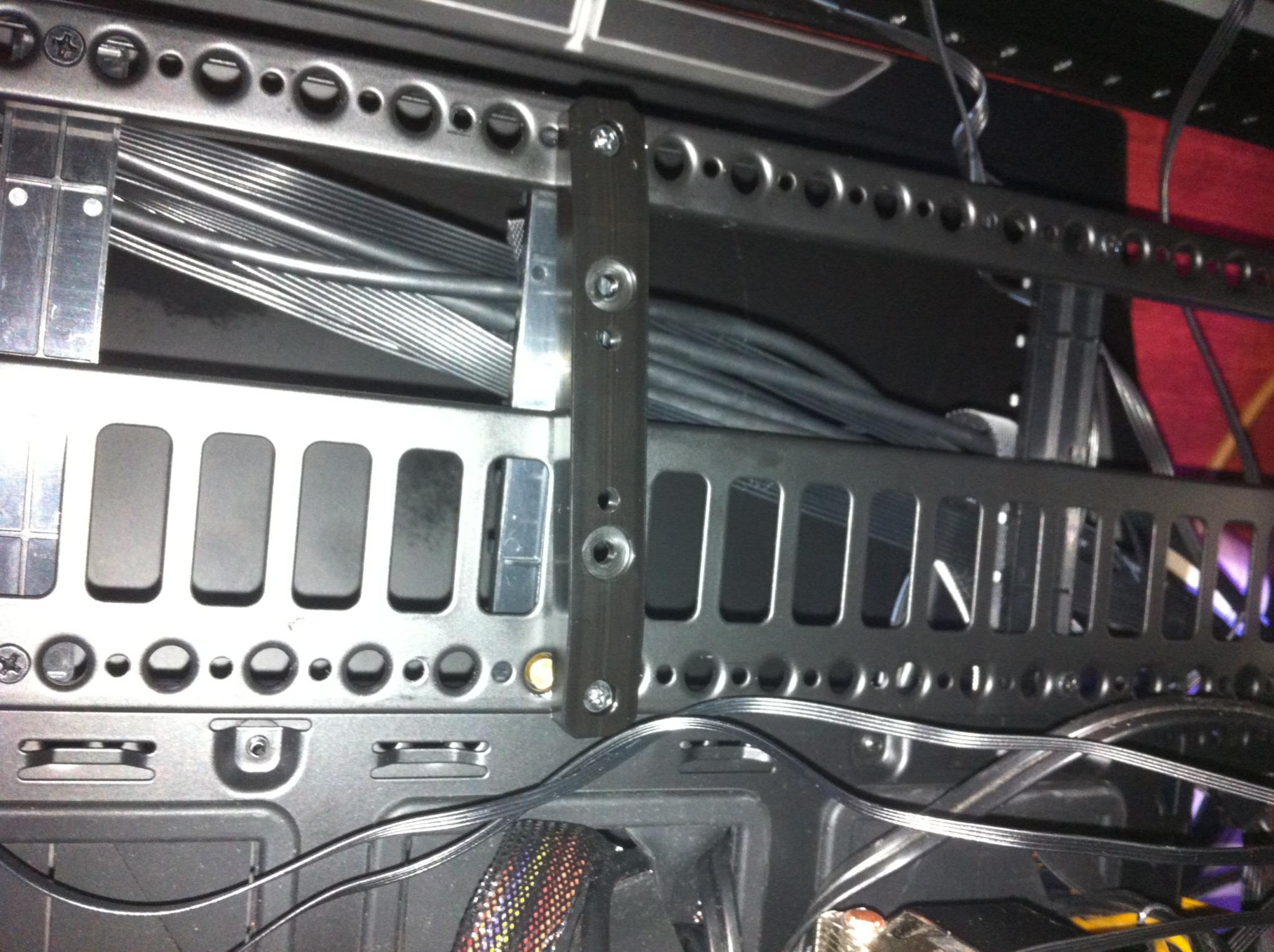

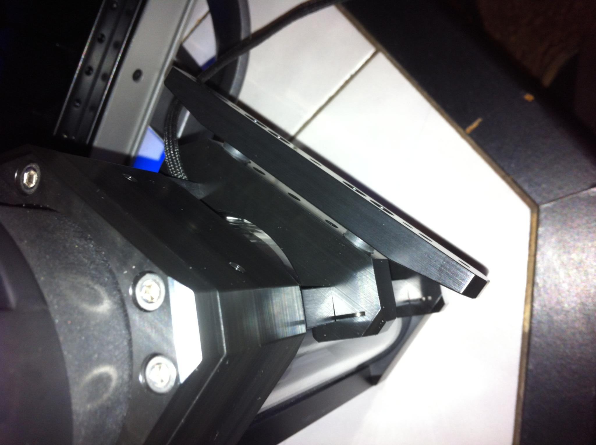

Ich könnte es so versuchen ( ist da grad nur mit 1 Schraube befestigt deswegen ist das schief aber so sieht man
wenn man sich die Halterung hochdenkt das die abstände nicht passen. Das goldene ist das Gewinde der Kabelhalterungschiene :
Nur müsste ich dann neue Löcher ins POM bohren bzw jeweils 1 Pro Halterung etwas näher zur mitte bringen
weiss aber nicht wie sich das auf die festigkeit der Schraube auswirkt und ich müsste die Radiator
Halterung ohne AGB montieren was es aber unmöglich macht sie dann hinterher
draufzuschrauben weil ja hinten alles blockert ist von dem Kabelhalterungs Bracket woran
ich nun versucht hab die Radiator Halterrung zu schrauben.
Allerdings könnte ich auch größere Löcher mittig in das Kabelhalterungs Bracket hinten Bohren um darüber
dann die Schrauben vom Basic Mounting kit in durch die Radiator Halterung in das Basic Mounting Kit zu
schrauben. Auf dem Lila Bild scheint er das aber nicht gemacht zu haben aber anders bekomm ich das glaub ich
nicht hin ausser hier gibt mir jemand einen Tip ... Mensch das ist ein wirrwar oder ? :-)

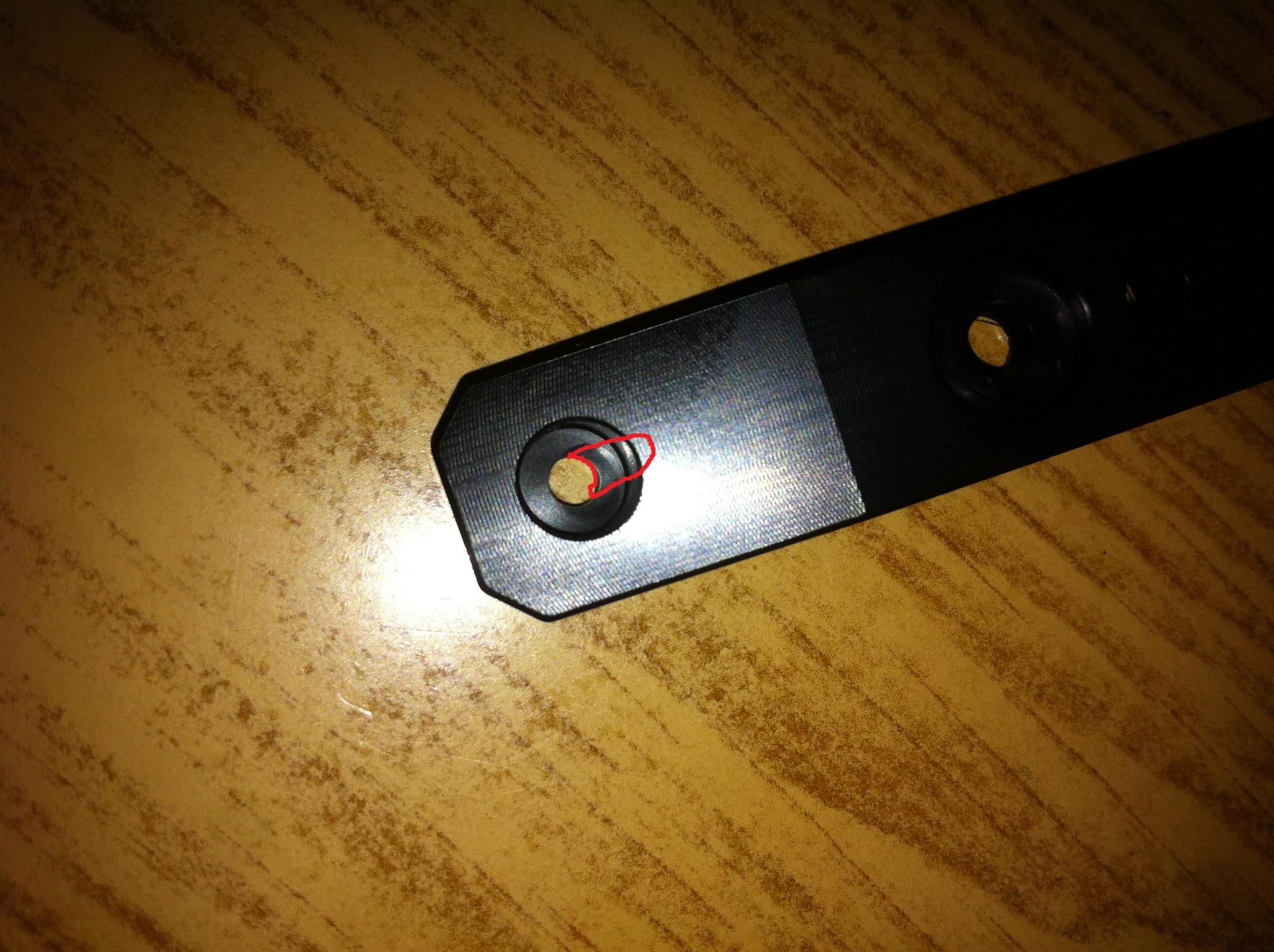

Das Rot makierte auf dem Bild müsste ich in etwa wegbohren pro Halterung.
Durch die Perspektive sieht es etwas mehr aus.
Könnte sogar etwas mehr als 2mm sein sieh eher nach 5mm aus.

So sieht die Wand von hinten aus :
Müsste dann andere Schrauben besorgen die länger sind und hoffen
das es dann mit Unterlegscheiben und ner Mutter zum kontern passt
wenn ich die Großen Löcher und dann auch ohne Kabelhalterung nehme.
Und eine Mutter brauch ich weil die Löcher kein Gewinde haben.

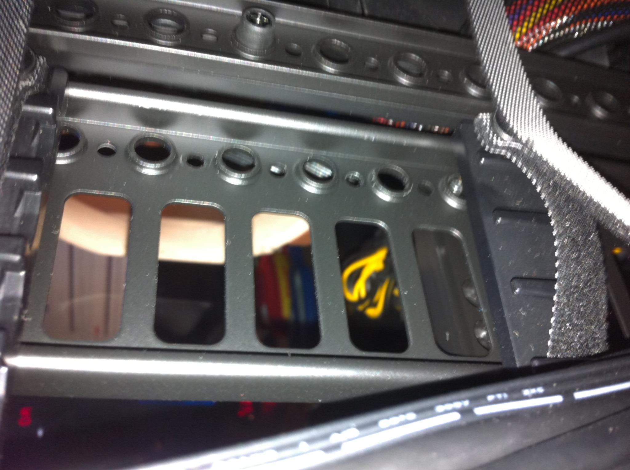

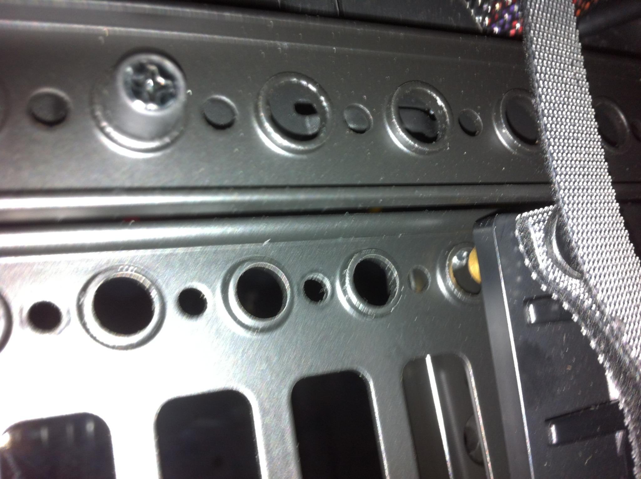

Okay dann ist diesbezüglich alles ok bleibt nur noch das wichtigste .. die befestigung an meinem Gehäuse

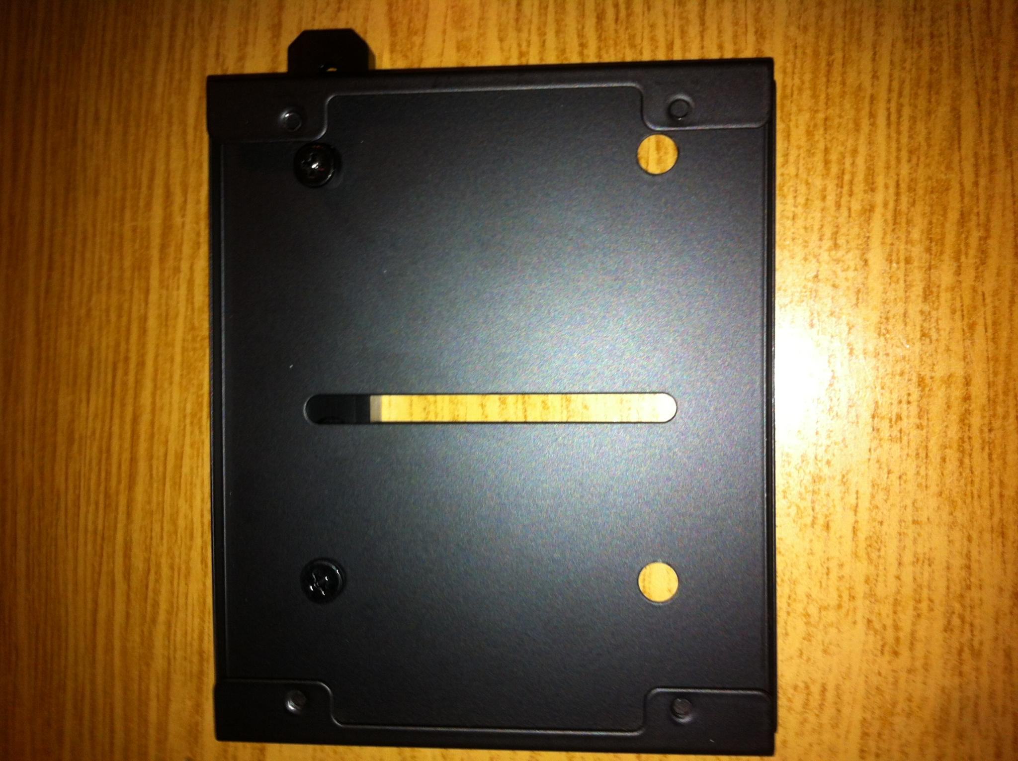

Da bin ich grad was auf der Spur :

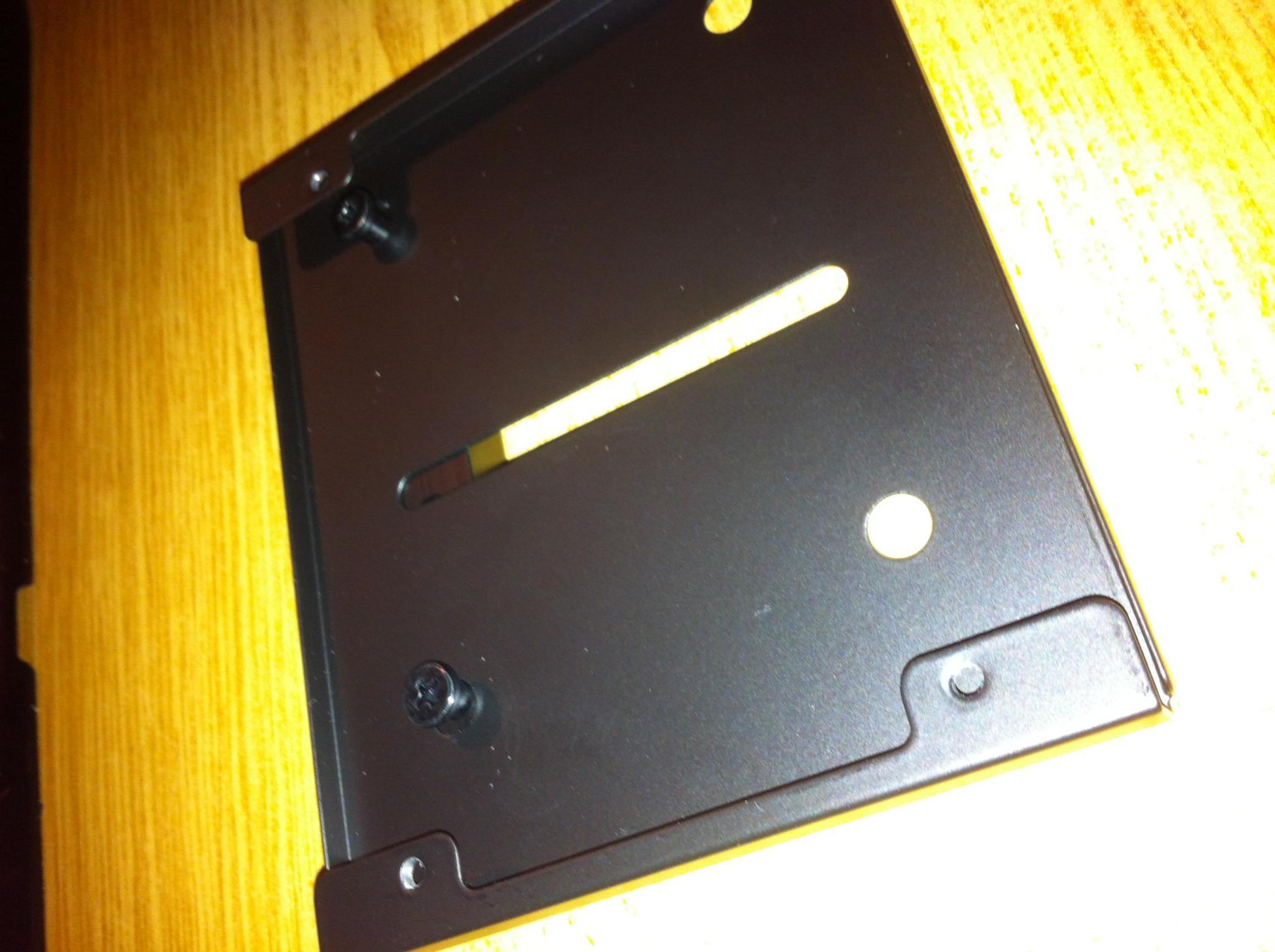

Das sind die SSD Festplatte Brackets die vorher an der Wand waren
wo ich auch vorhatte das Basic Mouting Kit daran zuschrauben was aber nicht
ging. Dadurch hab ich die Dinger etwas aus den Augen verloren.
Zumindest kann ich da beide Seiten dran schrauben wenn auch etwas seitlich
versetzt. Die Löcher sind zu Groß und mit den Absorber Gummis die da vorher dran
waren wieder zu weit auseinder. Ohne die Gummis konnte ich die jeweils inne Kante
von der Bohrung nehmen und nur so kann ich da die Schrauben reindrehen.
Fest ist das aber nicht werd mal schauen ob ich da noch unterlegscheiben
drunterlege oder irgendwie ein Gummi zurechtschneide.

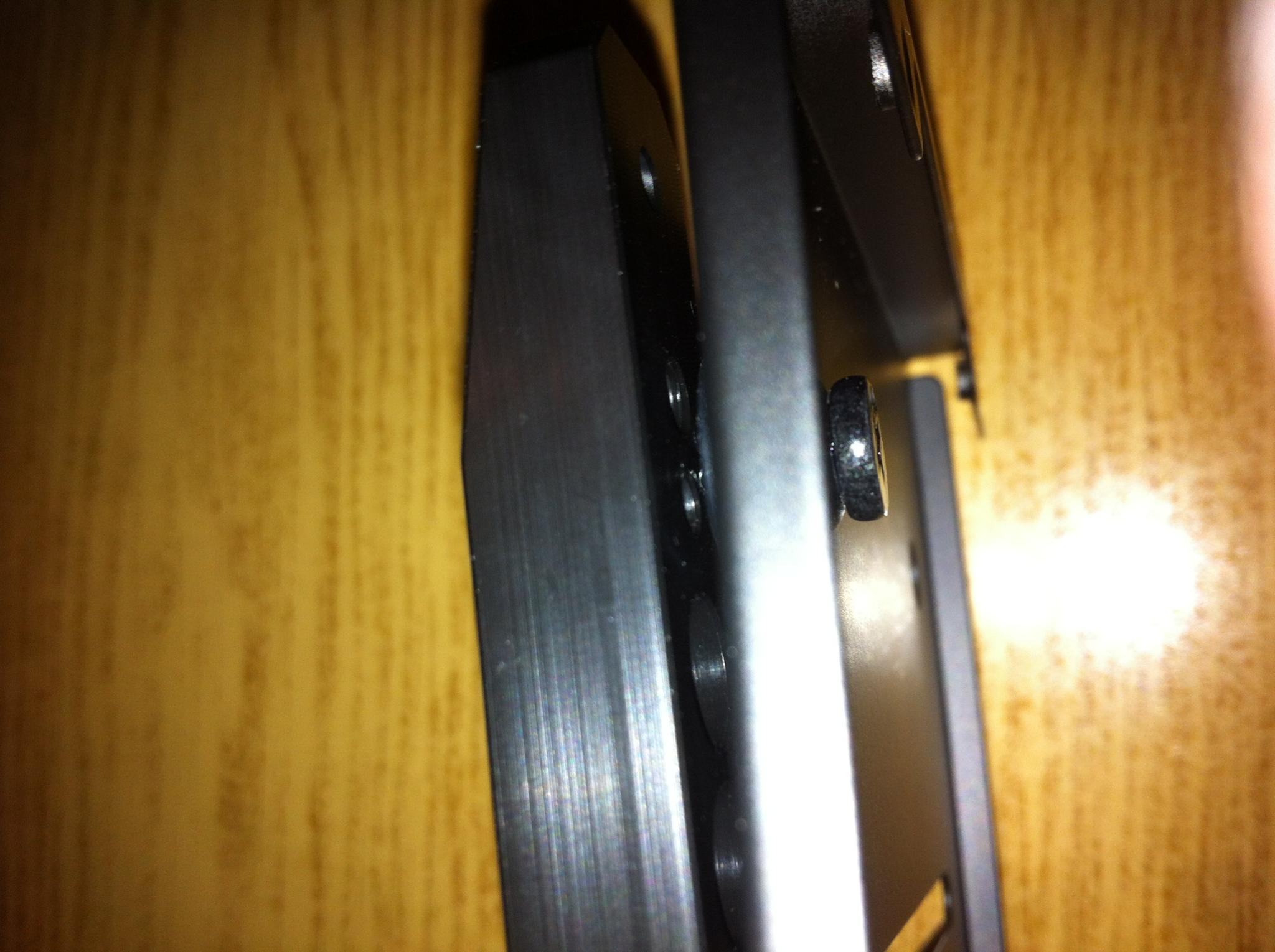

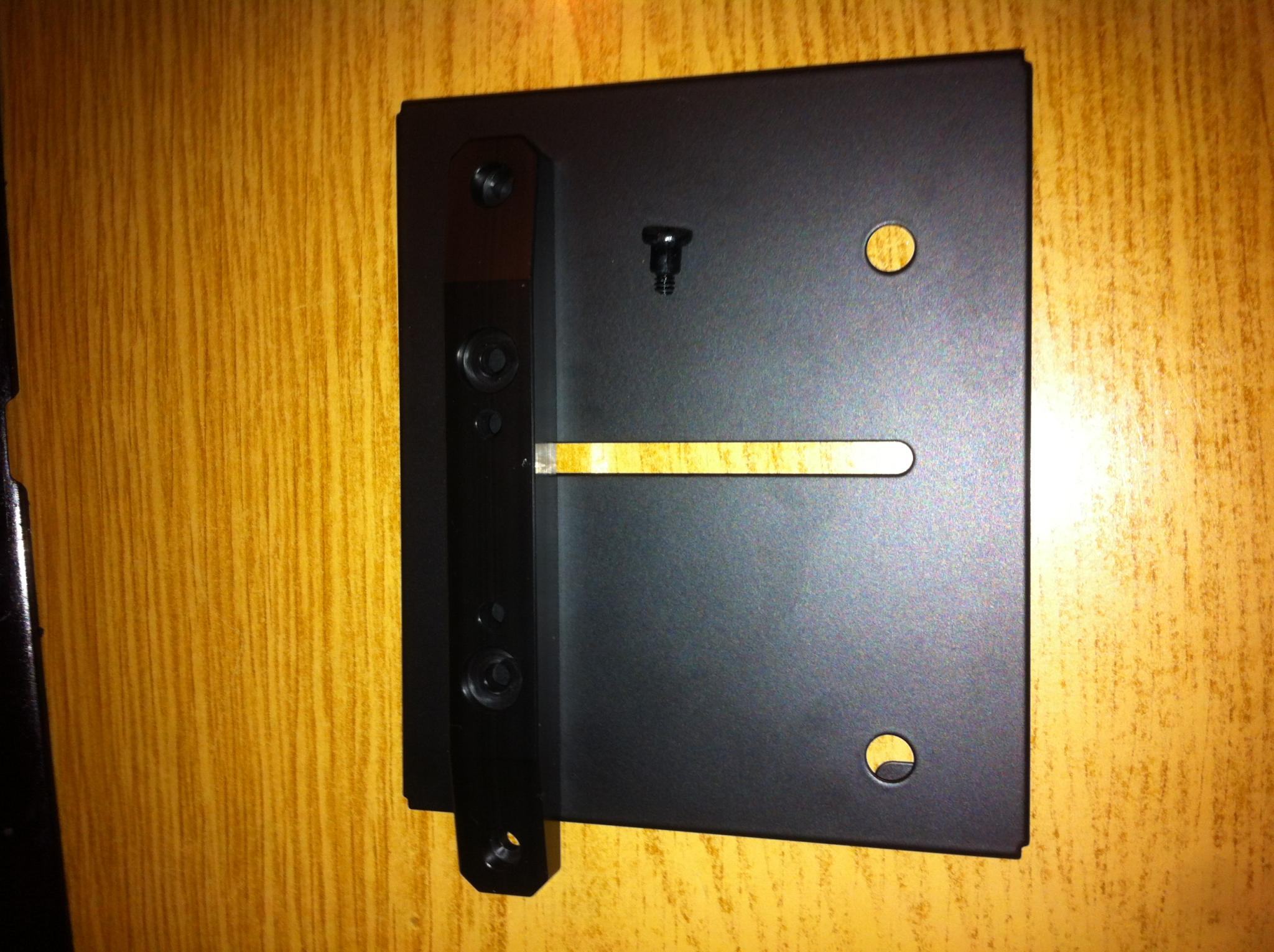

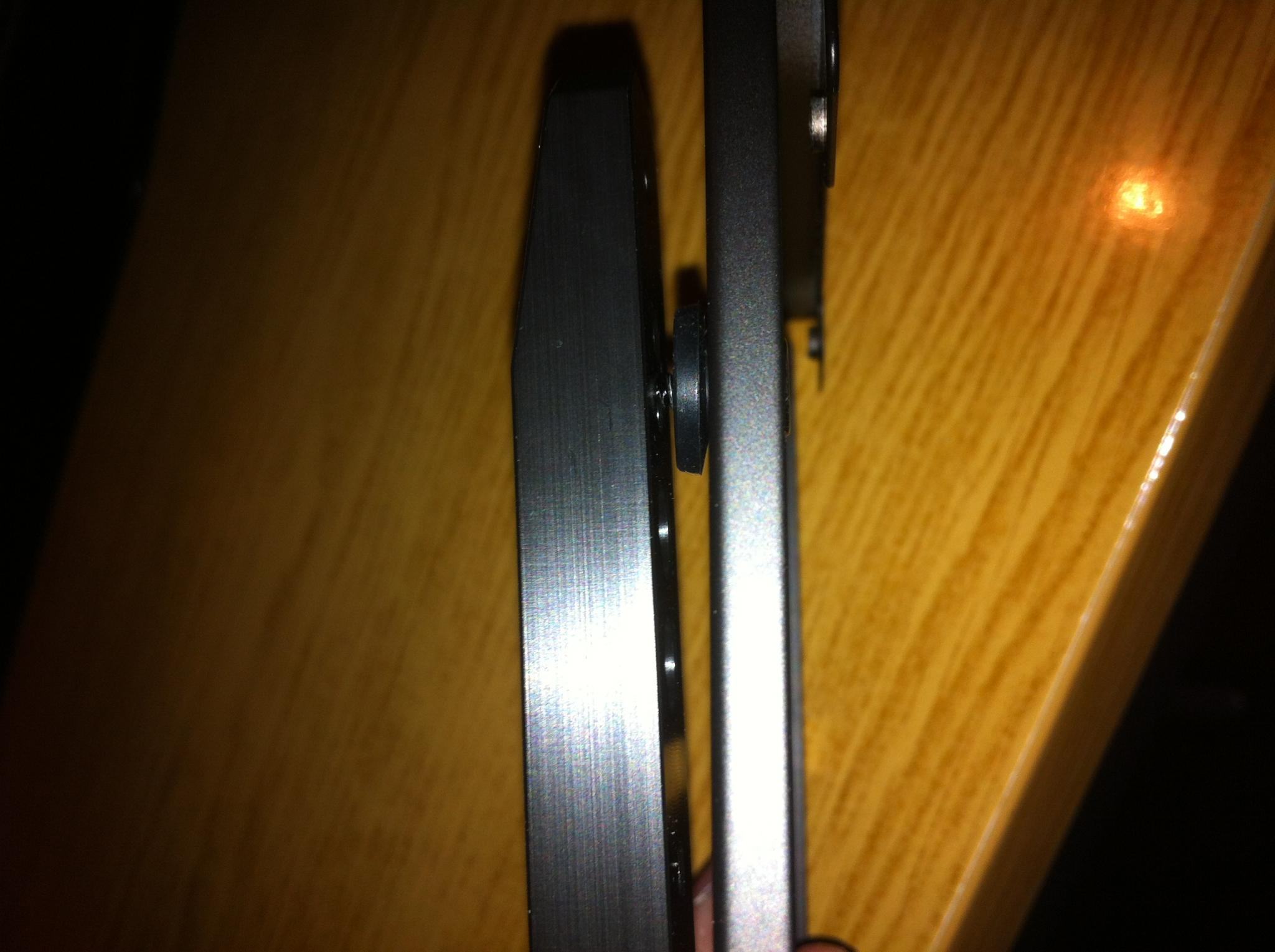

Hier mal ein versuch mit den Gummis die vorher drauf waren auf dem Bracket
Wie man sieht passt das nicht .. könnte aber auch da die Bohrung etwas seitlich vergrössern
auf dem SSD Bracket dann müsste es so auch passen.
