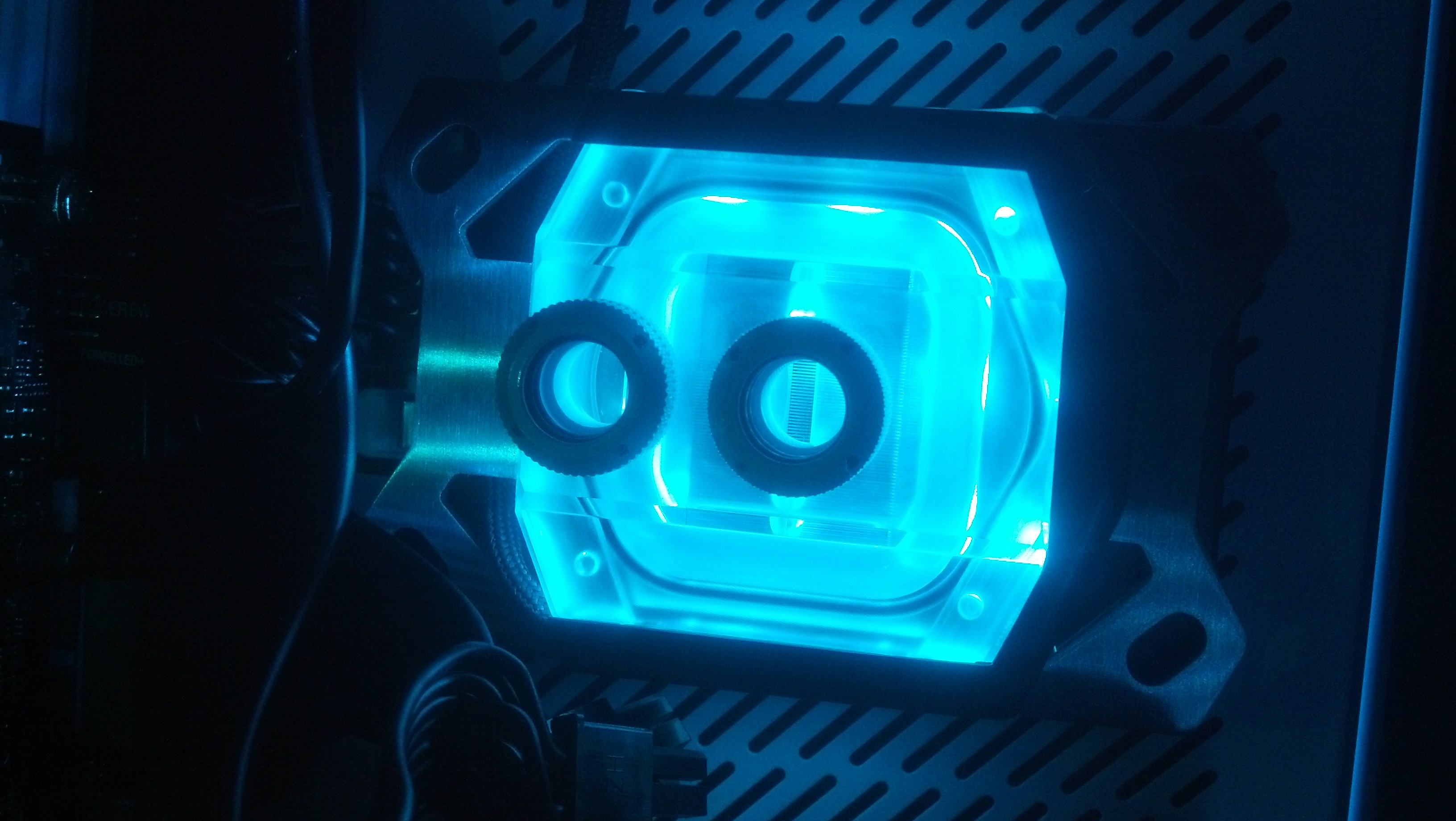

Würde Watercool sich irgendwann mal erbarmen und einen beleuchteten CPU-Kühler bringen, kämen die aber auch sofort für mich in Frage. Hersteller mischen bin ich nicht so ein Fan von, das sieht optisch meist nicht gut aus. Bei EK gibts eine klare Designlinie, da passt einfach alles zusammen und die Beleuchtung ist super integriert. Heatkiller bekomm ich den AGB und die Graka mit D-RGB, nur auf der CPU bleibt's weiterhin finster :(
Dass in Zeiten von 3D-Druckern trotzdem die meisten alles nur als "Fertigprodukt" haben wollen... wo bleibt denn da der Bastelspaß? :LOL:
Gegen Basteln hab ich nichts. Aber dieser Aufsteckrahmen sieht halt einfach nicht gut aus. Und eine andere Möglichkeit ist mir bisher noch nicht eingefallen.

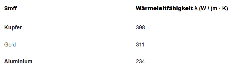

@Markus [WATERCOOL] wie wäre es mal mit einem Mora 360 Kupfer Premium Edition? Den würde ich kaufen auch wenn der fast das dreifache kosten würde.
Da die Dichte von Kuper gut 3x höher als die von Aluminium ist, dürfte der Radiator deutlich mehr Gewicht mit sich bringen. Schätze mal Faktor 2? Also rund 15kg für einen leeren MORA 420... Und ein MORA 360 Kupfer kühlt dann wahrscheinlich immer noch schlechter als ein normaler 420er. Wieso dann das dreifache für einen 360 Kuper zahlen? Ein reiner Vergleich der Wärmeleitfähigkeiten von Materialen sagt leider noch sehr wenig über die tatsächliche Performance aus. Außerdem kann man Aluminium in der Produktion nicht einfach so durch Kupfer austauschen. Die Materialen haben ganz unterschiedliche mechanische Eigenschaften.
Denke der Markt für sowas ist einfach zu klein.
Aquacomputer bekommt es doch beim Airplex Radical auch hin. Da kostet die Kupfervariante ca. ~20% mehr.
der 420 ist nur ein Grad besser in der Kühlleistung weil er einfach bischen größer ist. Ich denke ein Kupfer Radi 360 wäre da die richtige Wahl mit Blick auf Gewicht und Kosten. Außerdem wäre der garantiert besser als ein 420er Alu, insbesondere im Sommer eben. Naja und ich habe schon 2 360er und müsste dann nur die Lüfter tauschen :fresse2:
Wird wohl eher ne Kosten/Nachfrage-Sache sein. Die MoRa ist ja schon nen Brocken. Zumal der Nutzen eher fraglich ist.
Würde ich mich fast dagegen wetten trauen. Der Effekt von Kupfer bei den Lamellen wird oft überschätzt.
Absolut. Ich würde auch sofort dagegen wetten :geek:
Ach was soll Watercool doch gleich den Mora aus Vollsilber machen 😂
