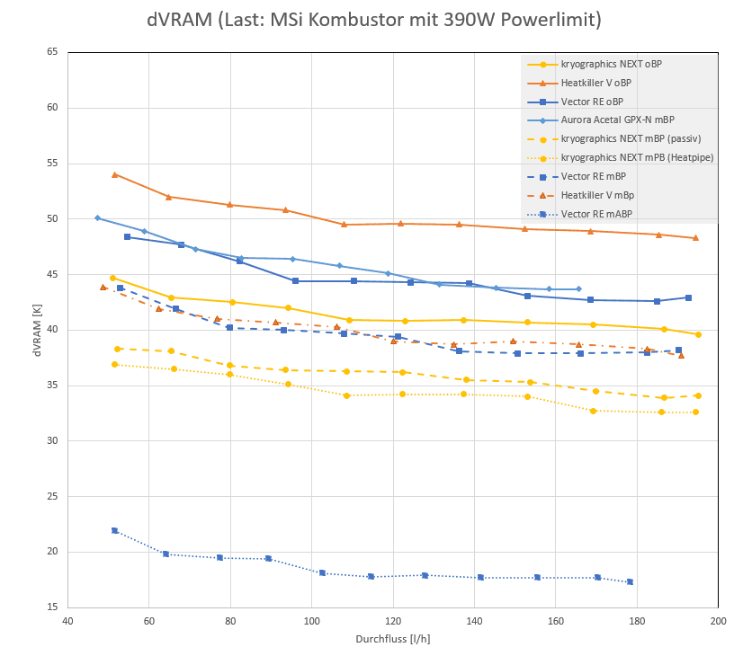

Sind die Toleranzen (höhenunterschiede) zu extrem, um beim RAM auf "Direct-on-Die" zu setzen?
Oder anders gefragt...
Welchen Unterschied gibt es zwischen einem 0,5mm-WLPad und zb einer 0,2mm-dicken WLPasten-Schicht?
0,2mm, um evtl. Höhenunterschiede der RAM-Chips zu kompensieren. Ginge da auch weniger?
Wärmeleitpaste für die VRAMs ist einfach nur eine mega Sauerei und bringt in Relation einfach nicht genug. Ist für mich ein Ausschlussgrund für Aquacomputer z.B..
Wenn es nur unwesentlich was bringt, ist WLPaste natürlich nichts
Aber die Idee von @xtremefunky (Kupferplättchen (als Gapfiller)+ WLPaste) ist unschlagbar gut und nicht nur unwesentlich ;)
Der Aufwand ist halt relativ hoch. Bei einer 3090 ohne aktive BP nicht so optimal
Ob´s Einem das Wert ist, muss jeder für sich entscheiden
Was heißt "unschlagbar gut". Welchen Vorteil hat man in dem Fall, außer paar Grad weniger?
Dann lief aber vorher was falsch, wenn du auf 90° kommst mit WaKü.
Bei ner 3090 ohne aktiv backplate garnicht mal so ungewöhnlich
Wenn in der Platinenfertigung die überstehenden Drähte bei den Durchsteckbauteilen oder im Bereich der PCIe Connectoren nicht entsprechend gekürzt worden sind, kann es zu einem Kurzschluss kommen.
Warum nicht eine wärmebeständige Folie mit Ausschnitten für den VRAM auf der Innenseite anbringen?
10K finde ich jetzt schon recht ordentlich. Was wäre denn für Dich genug?
Und das jetzt bei der RTX 3090, bei der durch die Wärmeleitpaste auf der Vorderseite auch der rückseitige VRAM deutlich besser gekühlt wird.
Bei einer Karte, die nur auf der Vorderseite Module hat, ist der Unterschied vielleicht nochmal größer.
Gut, alle Konstellationen sind nicht problematisch und daher sind die Unterschiede wohl nur akademisch.
Nichtsdestotrotz funktioniert die Wärmeleitpasten-Nutzung bei sonst gleichen Konstellationen (mit/ohne Backplate) immer am besten.
Genau das ist es ja eben, selbst die "schlechteste" Variante liegt im tiefgrünen Temperaturbereich. Insofern ist es sinnlos sich die Karte mit WLP einzusauen, da gehe ich voll mit.
Was sinnvoll ist oder total oversized muss ja jeder für sich selbst entscheiden...
Die Einen haben 3 DDCs in serie oder 3 Mora´s. Und das, um 1-2k bessere Temperaturen zu bekommen
Wäre eine höhere Lebensdauer bei 60°C bei Mining (bei Gaming wahrscheinlich nur 50°C) nicht sinnvoll?
Beim Kühler gibts 0,5mm für den Ram und 1,0mm für den Rest. Wir verwenden Pads mit 5W/mK. Bei der Backplate sind es 1,0mm und 1,5mm. Findet man alles auch in den Anleitungen (online) :sneaky:
Oh man :wall:. Hab noch genügend Kühler von euch hier liegen und einfach nicht dran gedacht, dass ihr alles schön transparent vermerkt. Da hatten mich die Ratespielchen in den Threads von Konkurrenzprodukten verunsichert. Schön dass auch 5W verbaut wird. Muss ich mir noch überlegen ob es sich lohnt die zu wechseln. Dann müssten schon mindestens 11W Pads her, damit merklich etwas bei rum kommt.
Btw. für die Anleitungen musste ich erst suchen und bin auf der Hauptseite fündig geworden. Im Shop zu den RX6xxx Karten/Backplates fehlt die Verlinkung der Anleitungen.
Damit ist die Frage eigentlich schon beantwortet. Es gibt da kein "genug", da auch bei 40k Unterschied einfach kein Vorteil wirklich erkennbar ist in meinen Augen.
Dem VRAM wird es ziemlich egal sein ob er bei 60 oder 70 oder gar 80° rumdümpelt ^^
