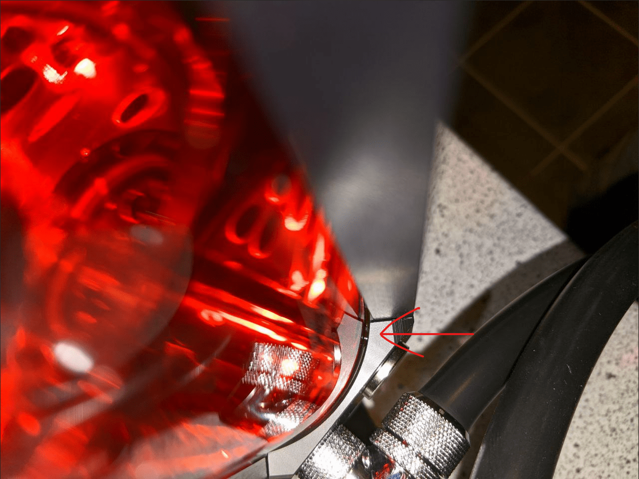

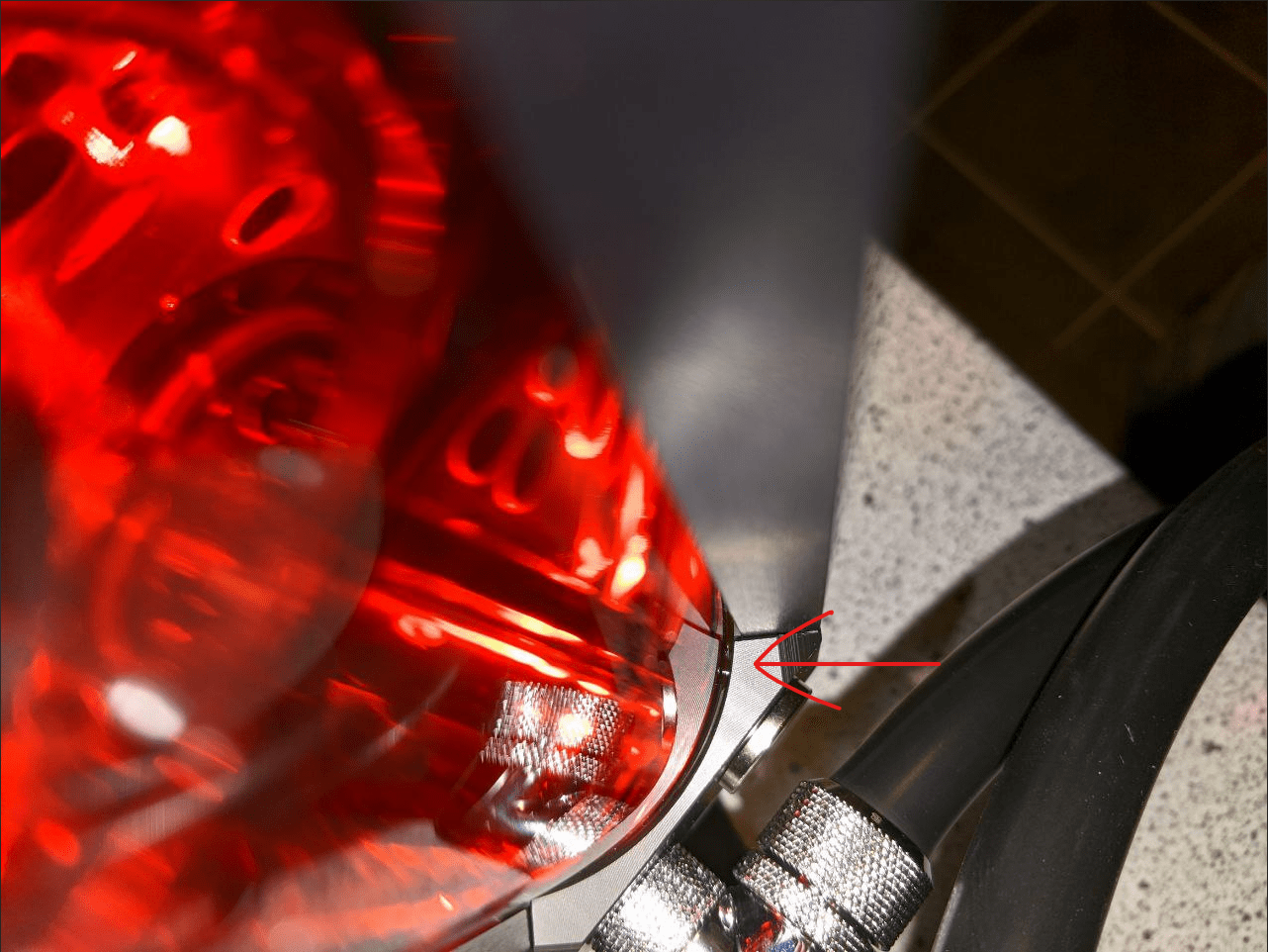

ich habe den watercool AGB mitsamt dem DP ultra in rot am laufen. Beim reingucken in den PC habe ich letztens festgestellt, das unten am AGB außerhalb! zwischen der unteren Grundplatte und dem Alustanzstab ( "Struts") das rote Farbgebende Zeit wie eine Art Kristallin (Salz) abgelagert hat. Das heißt, die Flüssigkeit tritt unten zwischen der Dichtung durch, trocknet dort aus und Farbpigmente bauen sich nach und nach auf. Nur wie kann das sein? Ist die Dichtung ggf. nicht geeignet für DP Ultra, dem wohl verbreitesten "Wasser" in der Waküscene? Korrekt eingebaut ist das natürlich, sonst würde es auch deutlich "undichter" sein. Das System läuft nun mittlerweile 2 Jahre, die verlorene Menge ist nicht sonderlich groß.
Wie oft sollte man die Dichtungen, insbesondere die Große zwischen Grundteil und Glas unten im AGB tauschen?
@PayDay Wie alt ist der AGB? Es gab letztes Jahr ein paar undichte AGBs, glaube irgendwas wegen Fertigungstoleranzen. Meiner war auch undicht, vmtl. steht bei dir die Flüssigkeit auch in der "Nut" zwischen Glasröhre und Unterteil. Das kannst du prüfen, indem du eine Ecke Klopapier, Zewa etc in diese Nut steckst.

genau die stelle meine ich. mit zewa oder ähnliches verfärbt sich dieses sofort rot. es lag ja auch draußen die überreste von den pigmenten. die mengen die durchgeht ist aber so gering, das nie irgendwas runtergetropft ist.
wie alt ist das teil mhhh. so 2,5jahre etwa. hätte jetzt auch gesagt, das neue dichtungen die ursache beheben sollten.
Hatte auch so ein Problem, hab dann neue Dichtungen bestellt und bisher keine Probleme mehr. Kannst ja mal mit dem Support Kontakt aufnehmen evtl. bekommst du ja auch welche zugeschickt.
ich habe meinen HK-Tube auch gebraucht gekauft und habe seit ca. 1 Jahr blaues Zewa im Case. Absolut 0 Tröpfchen an irgendeiner Stelle, also auch nicht am Tube. Die Quali ist in meinen Augen über jeden Zweifel erhaben.
War drauf und dran die gleiche Frage im Forum zu stellen. Bei mir ist es DP Ultra Orange mit genau den gleichen Symptomen!

Danke für Lösung, werde mal bei WC anfragen. Tausche dann die Dichtung in einem Rutsch mit der Backplate der 6900XT wegen dem Spulenrasseln.
P.S. AGB ist von Februar 2021
Ich meine mit etwas Suchfunktion im thread ist es möglich zum Thema eine Antwort von Markus oder seinen Vorgänger zu finden. Leichte Undichtigkeit am HK tube und nur wenige Tropfen lese ich gefühlt zum 3. Mal seit 2018.
So, meine Anfrage an WC wurde sofort beantwortet und ich hatte 2 Tage später neue Dichtungen im Briefkasten. Die neuen O-Ringe haben den gleichen Durchmesser, sind aber 1-2 mm dicker als die alten und quetschen sich so besser zwischen das Alu und Glas vom Tube. Seitdem ist es dicht. Sehr vorbildlicher Service von Watercool.
