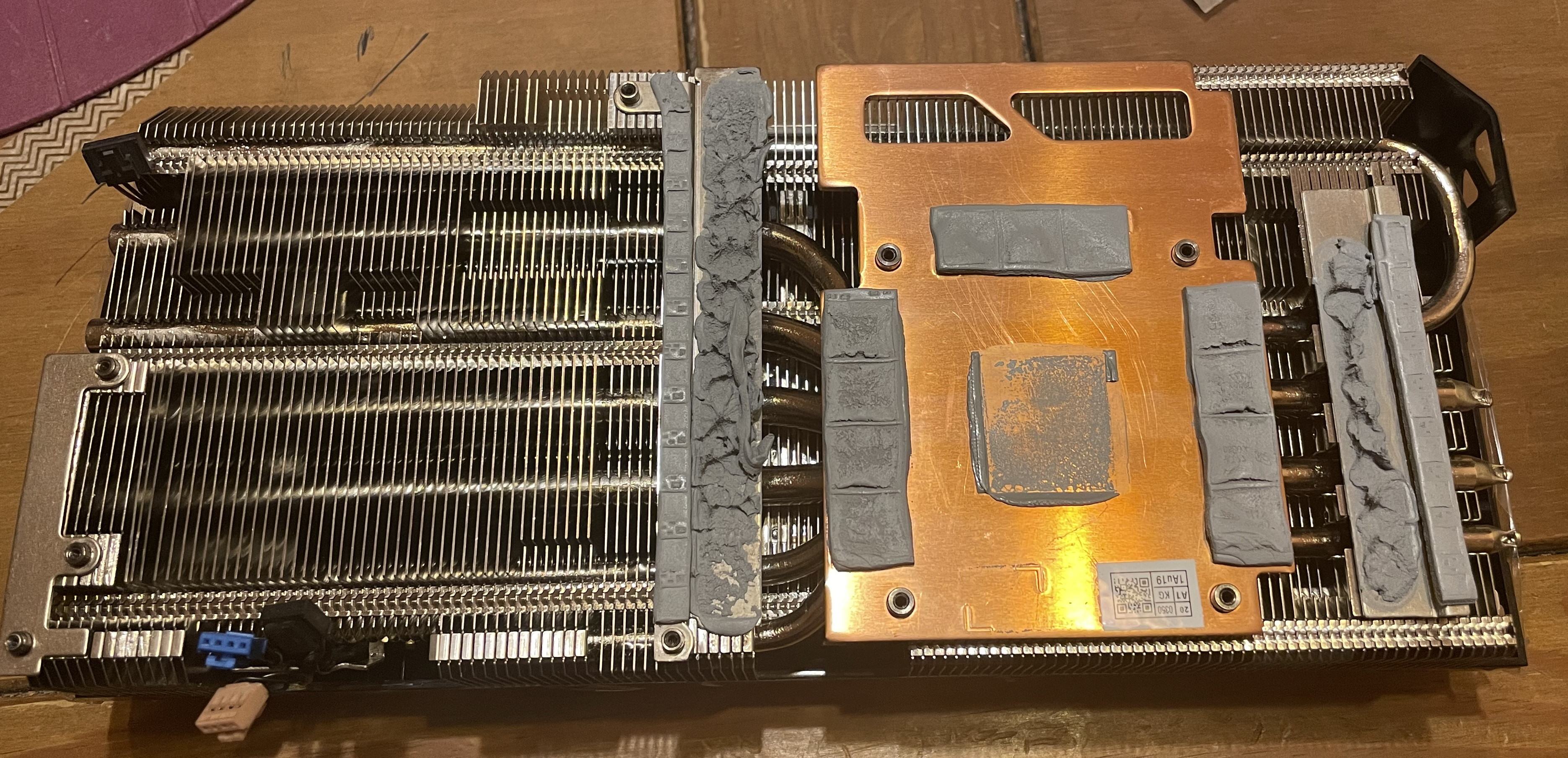

Bekomme den original Kühler der 3080 ftw nicht ab. Schrauben der backplate und vom io Schild sind ab.
Kühler Ist wie fest geklebt. Hab schon leicht gefönt, tut sich nix.???
Weiter fönen und etwas drehen
You can use a hair dryer or a heat gun (with the temperature very low) to talk the thermal compounds.

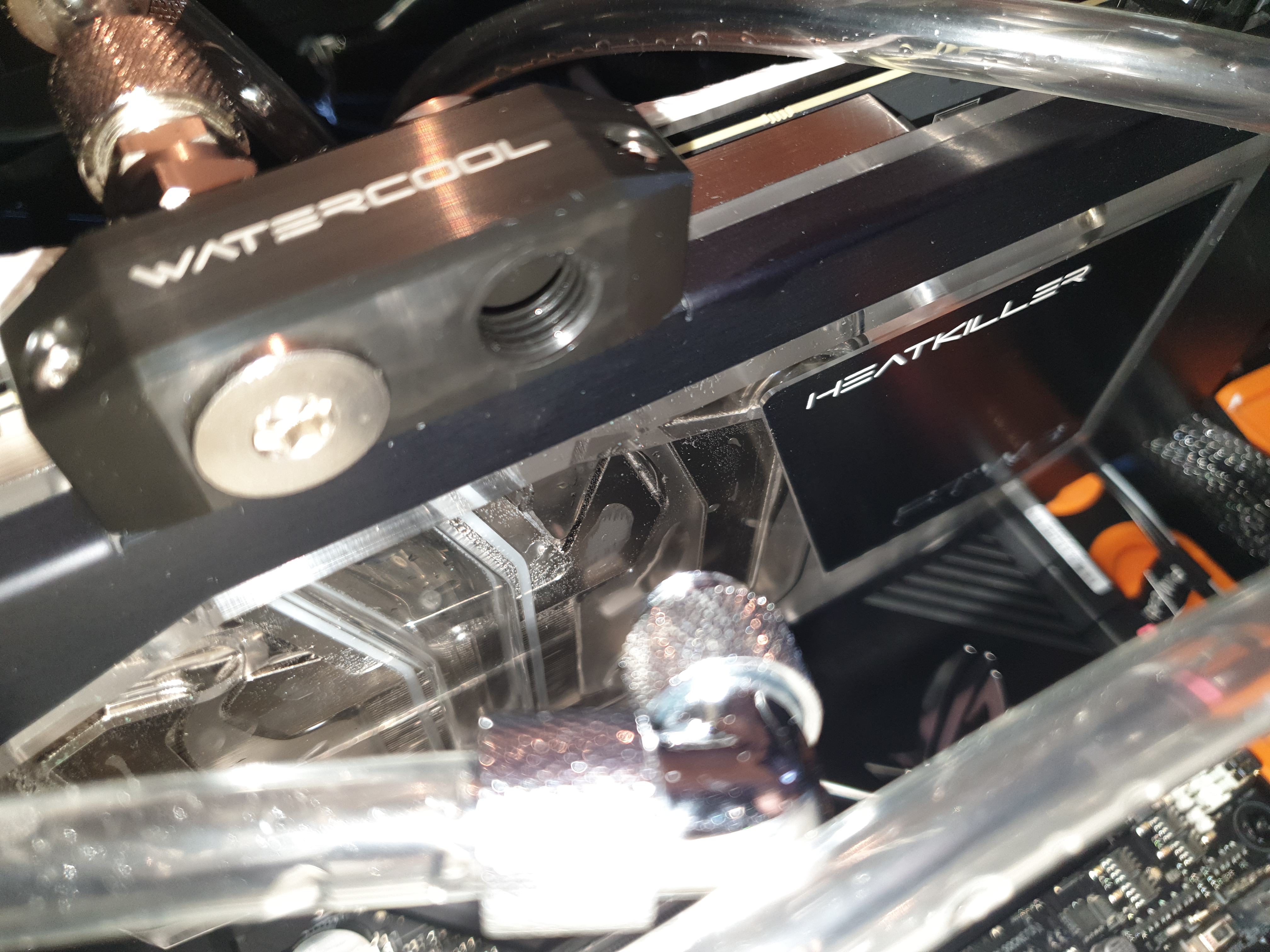

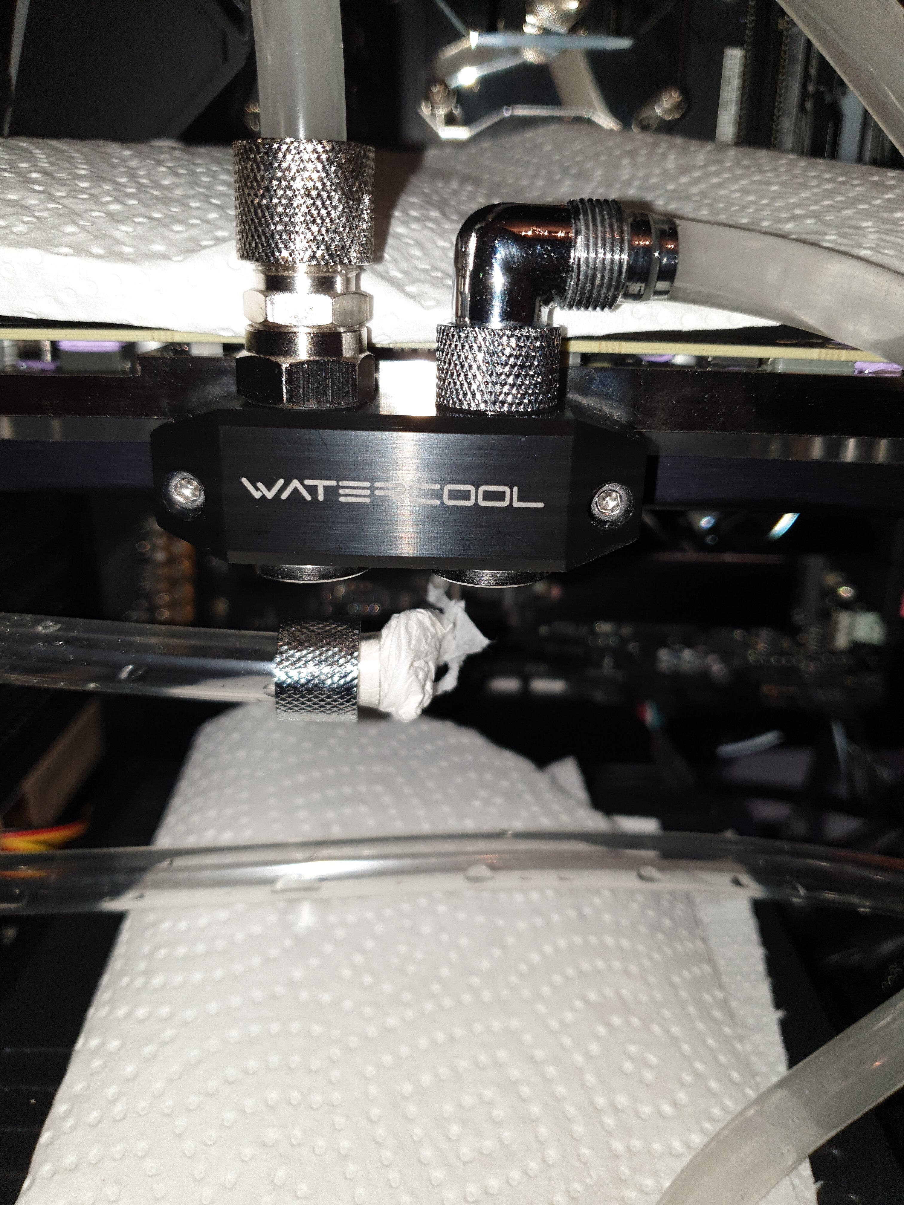

Mein Kreislauf ist fertig, aber der Ausgang am ftw3 Kühler tropft.
Habe bereits den Anschluss gewechselt... 😩
fester will ich auch nicht anziehen. Nach fest kommt ab.
Vom Watercool Kühler? Am den Anschlüssen oder am Kühler selbst? Hast du vielleicht ein Foto?

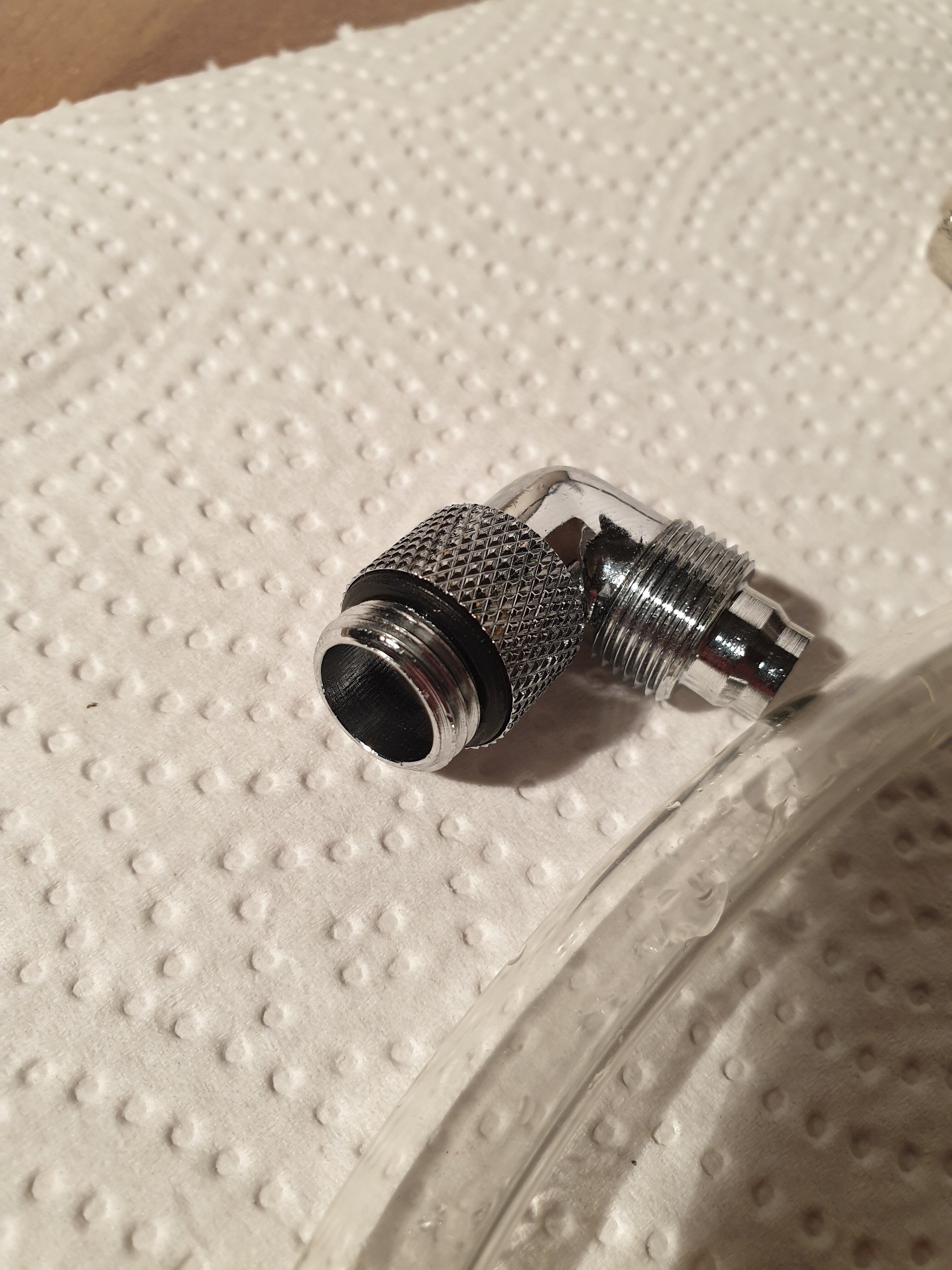

Nur dieses, hab den Anschluß entfernt. Es kann direkt aus der Verschraubung getropft.
Versuche es nun mal den Ausgang nach oben zu verwenden, obwohl das natürlich blöd ist ;)
Ausgang nach oben ist dicht..
Die Dichtung sah ganz normal aus:
Lösung: es war der Anschluss. Hab den getauscht und nun tropft es da. Natürlich habe ich keinen Ersatz...😄
Dichtung mal aus der Nut genommen und geprüft?
Alles ok, dachte es wäre was am Kühler. Sorry für dann OT.

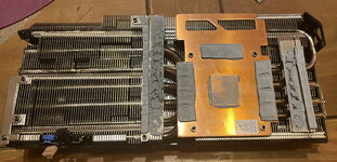

Hier kannst du sehen warum. Die Wärmeleitpads sind übelst am kleben, hinterher bleiben auf beiden Seiten Reste.
Wie die anderen bereits empfohlen haben: Mit dem Fön richtig anheizen (und auch ruhig paar Minuten so liegen lassen, damit sich die Wärme verteilt), dann mit Kraft, aber keiner rohen Gewalt. Öftern mal die Seite wechseln. Du wirst merken, wenn es langsam weiter geht. Zum Drehen ist nur ganz wenig Spielraum da. Das ist auch ok, du willst ja keine Bauteile abscheren.

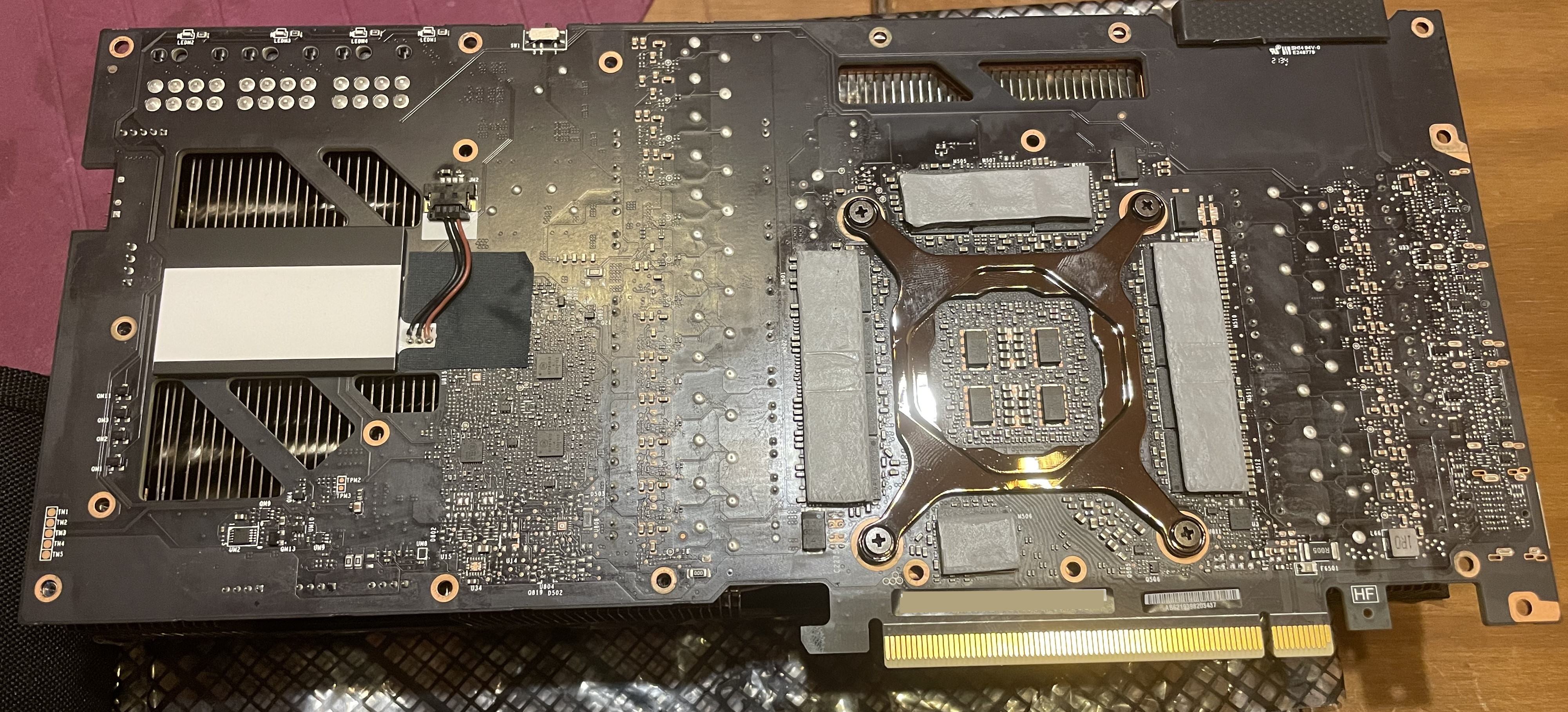

Die Pads schauen ja echt übel aus.
Da hab ich bei meinen Karten den Kühler zum Glück immer ganz gut ab bekommen (nicht nennenswert vorgeheizt).

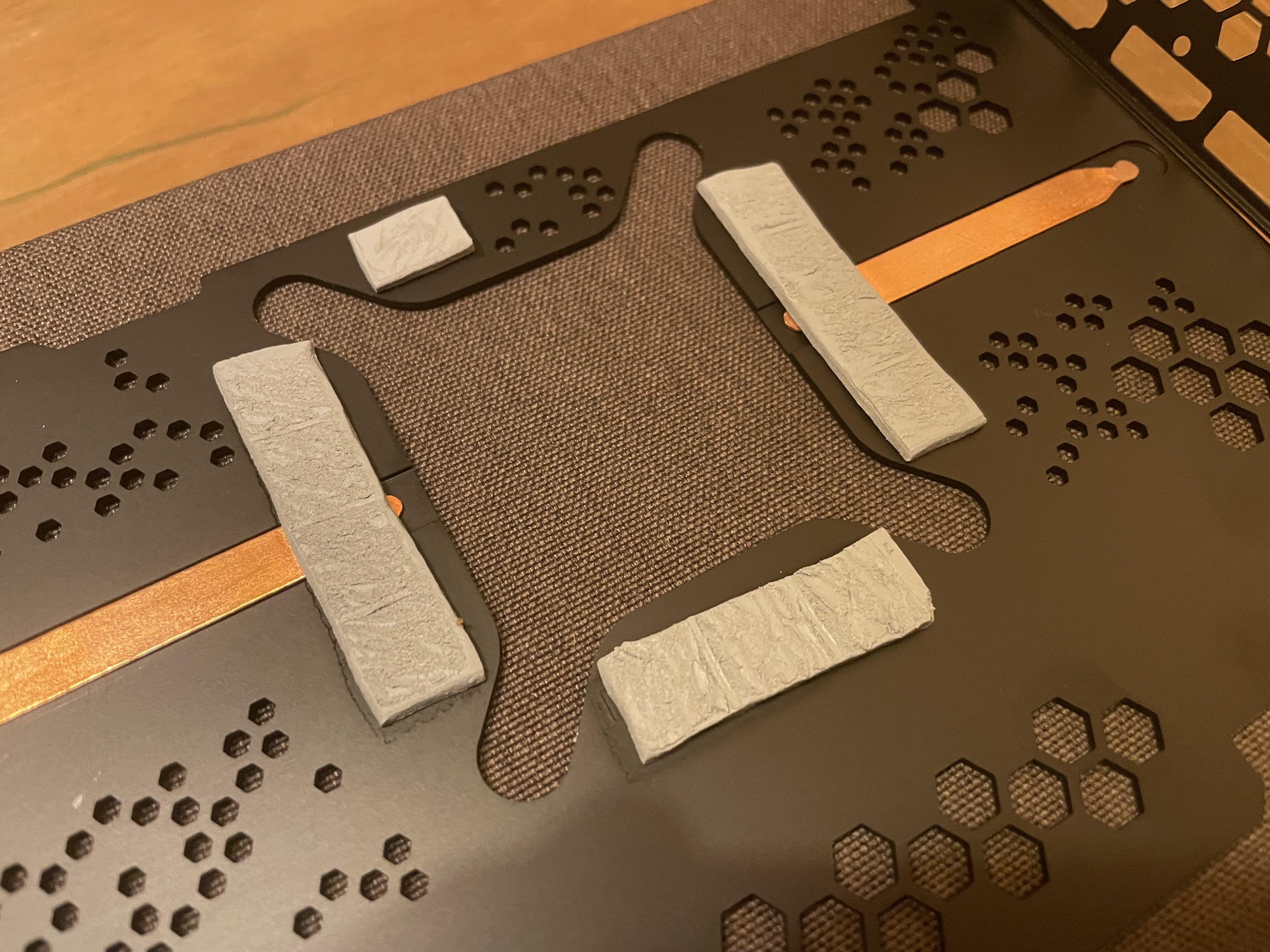

Die ersten aktiven Backplates werden in den kommenden Tagen versendet. Die schwarzen gehen erst in der nächsten Woche raus.
Hier ein paar Quick and Dirty Bilder ohne großem Aufwand :)
Das Manual liegt auch in den kommenden Tagen auf unserem Server.
