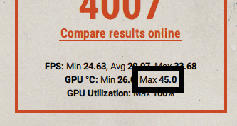

Ja, mein Wasser hat tatsächlich so um die 45 Grad sogar. Allerdings hab ich wohl auch zu wenig Radiator Fläche. Werde um Sommer umsteigen auf MoRa.
Außerdem sind es unter 70 Grad. Und das ist für die Ti dich ziemlich gut oder nicht?

Das ist extrem schlecht für eine Wassergekühlte Karte.
Zum Vergleich, meine 3090 hat noch nicht über 39c unter Wasser gesehen.
Bei deinen Wassertemps wird im Sommer deine pumpe sterben und die fittings undicht.

Also ich habe schon mehrfach gelesen, dass selbst bei 50 Grad auf Dauer die Pumpe und co keinen schaden Nehmen.
Sei es drum, ich bin mir der Wassertemperatur selber unzufrieden. Desshalb kommt ja ein MoRa.
Was genau hast du denn für ein Setup?
Edit: keine 40c? Kann ich nicht glauben.. unter Last? Was hat dein Wasser den für temps? 15 Grad oder was :O
Mora 420 und optimus FTW3 3090 Block.
6c Delta gpu zu Wasser.
Meine 3090 läuft bei zirka 36 bis 40 grad kommt auf die Raum und Wassertemp an hab immer um die delta 14grad zu wasser.
Das sind normale temps aber 70grad da stimmt was nicht

Das Problem ist nichtmal nur die Wassertemps, sondern das hohe Delta. Bei 45° Wasser dürfte die Karte dennoch nicht auf fast 70° gehen. Würde das nochmal überprüfen und den Kühler nochmal sauber neu installieren.

Werde das auf jeden Fall nochmal prüfen. Ich rede hier auch von Benchmark. Wenn ich warzone zocke, hab ich meist auch ein Delta von ca 15 Grad. GPU hat das meist so im die 60-63 Grad Wasser dann so um die 45-48. Und ja, das ist zu viel, das weiß ich selbst.
Ich rede von normalem use-case, da zählt ein bench OS mit 700W auf der Karte (1000W bios) nicht.
Ein Blick in diverse Foren bestätigen die 6C Delta, mit liquid Metal sinds sogar nur 4C.

Der Optimus Block ist schon klasse - bei mir war es ein Delta von 9-10 Grad bei knapp 500 Watt. Mir ist auch kein Block bekannt, der diese Leistung bringt.
Aber wir sind ja hier im Watercool Thread und sollten beim Hersteller bleiben :-)
Dennoch zu hoch. Aber ja, das Wasser mit 48° ist auch langsam grenzwertig bei den aktuell noch kühlen Temperaturen. Max Temp bei einer D5 ist z.B. 60°.

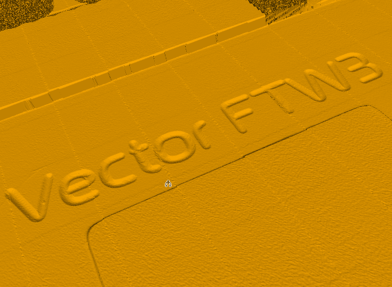

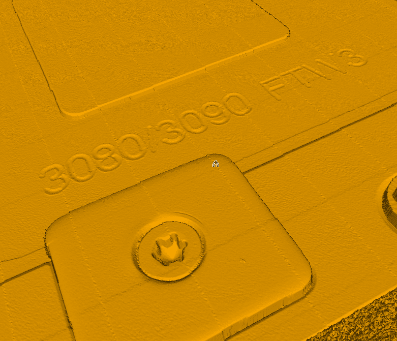

Wie es der Zufall so will, bin ich tatsächlich gerade dabei, etwas Konstruktives zu tun:
#DKforscht

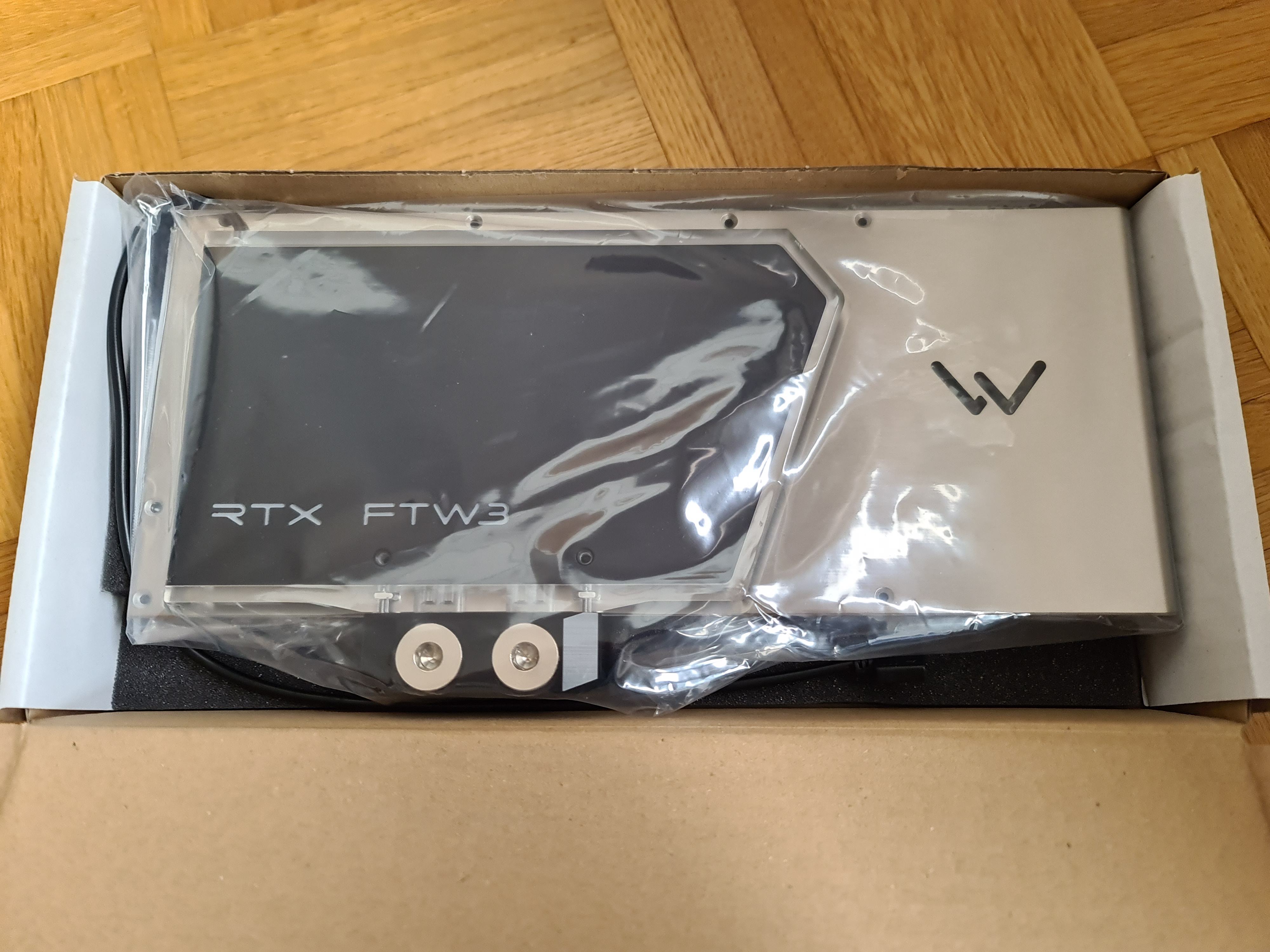

Was ein schickes Teil:
Nächstes Wochenende wird wahrscheinlich gebastelt. Ich freu mich drauf. 🤗🤗

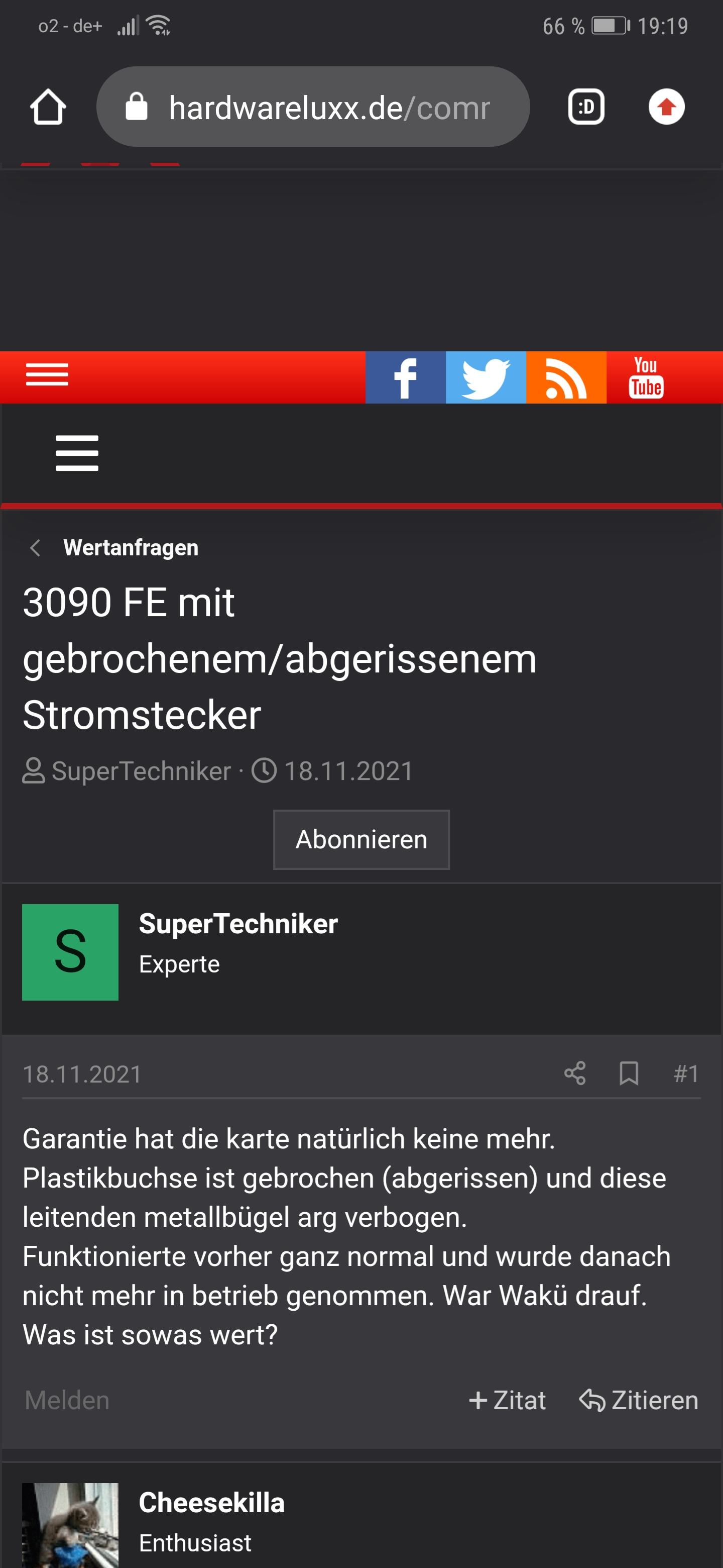

Was für ein blödsinn....
Wenn er jetzt schon 50C hat ist das eben kein Blödsinn.
Die pumpe ist für "MAXIMAL" 60c ausgelegt und das macht sie nicht lange mit.
Tubes lösen sich bei 60c auf und verstopfen dir alle Blöcke.
Dichtungen in fittings werden ebenfalls undicht.
Ich lass mir aber gerne erläutern wieso das "Blödsinn" sein soll, rechne aber nicht mit einer kompetenten Antwort.
Lern bitte erstmal, in welche Richtung man nen Netzteil-Stecker einsteckt 🤭
