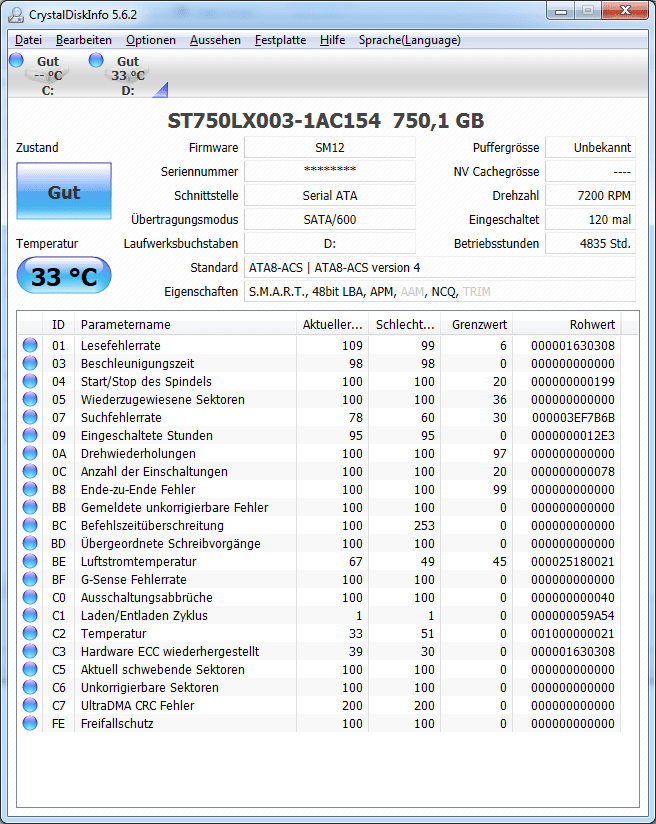

Wer glaubt, das LLC Problem wäre nur bei WD vorhanden, der schau sich mal die Werte dieser Seagate XT an:
Und kann man das bei der Seagate auch ausschalten?
Meine WD RED war übrigens auf 300sek eingestellt, lies sich einfach mit UBCD auslesen.
Man kann auf jeden Fall die APM verstellen, z.B. mit CrystalDiskInfo und dann tritt es nicht mehr auf, aber ob es ein Tool wie WDIDLE auch von Seagate gibt, wäre mir nicht bekannt.
