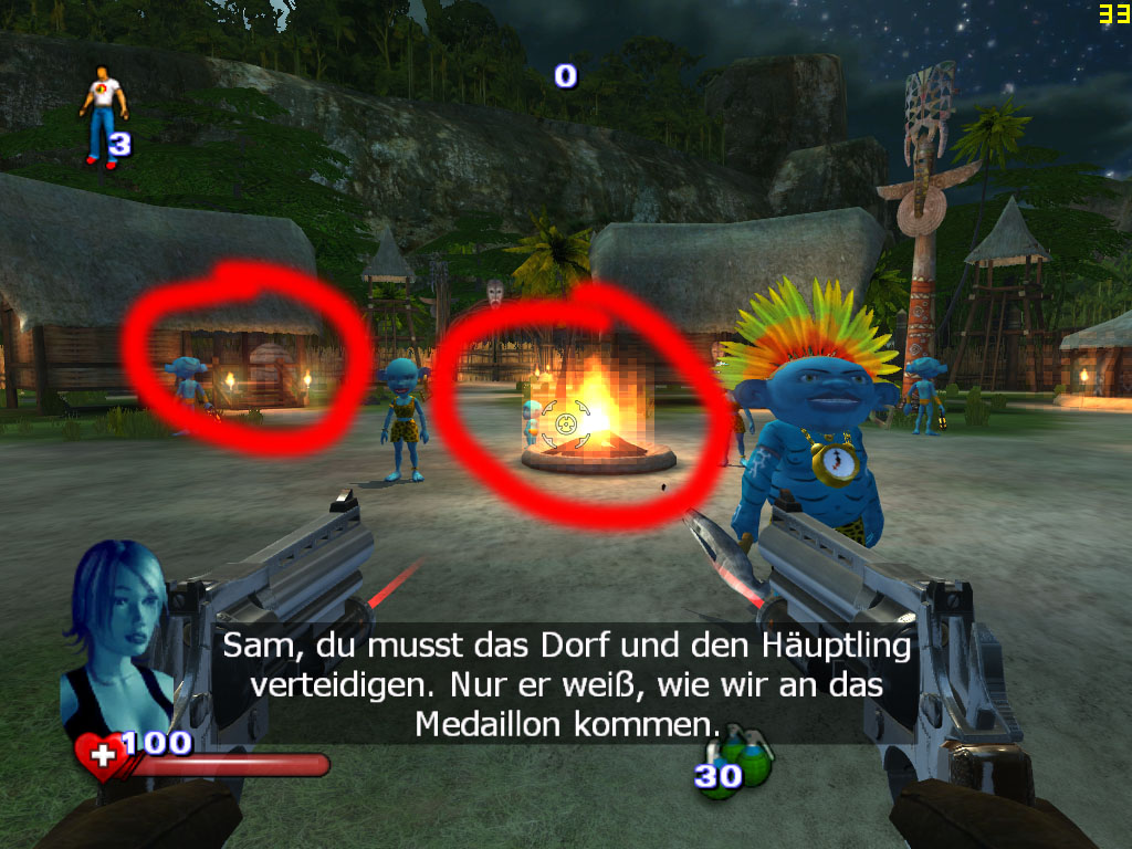

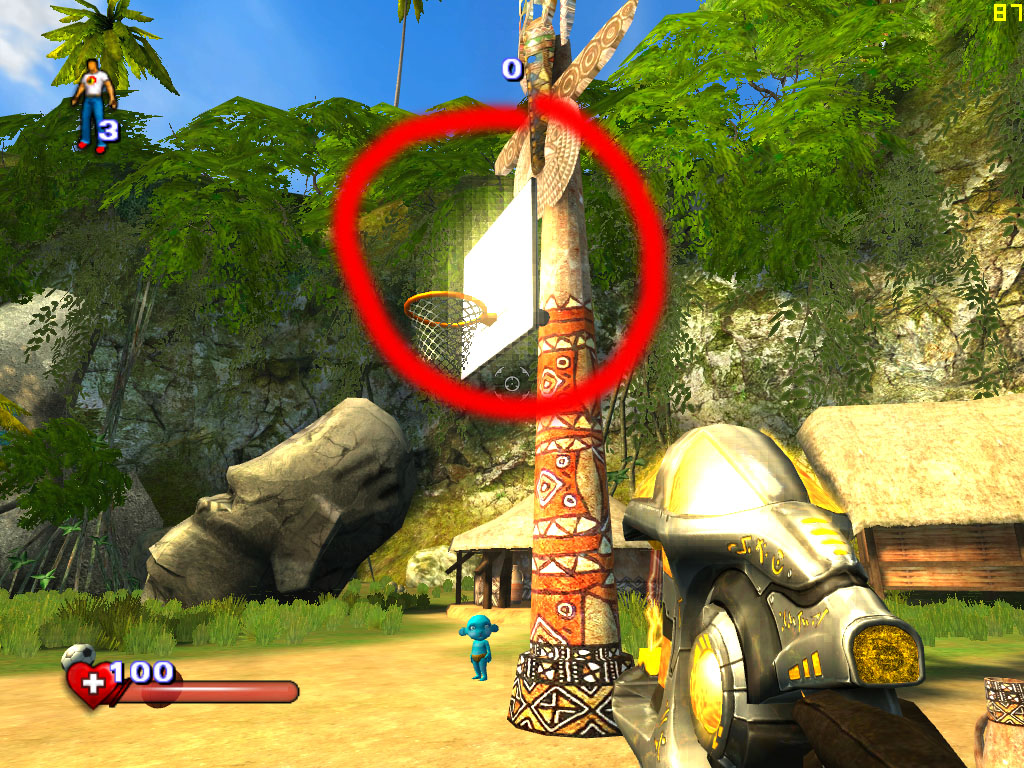

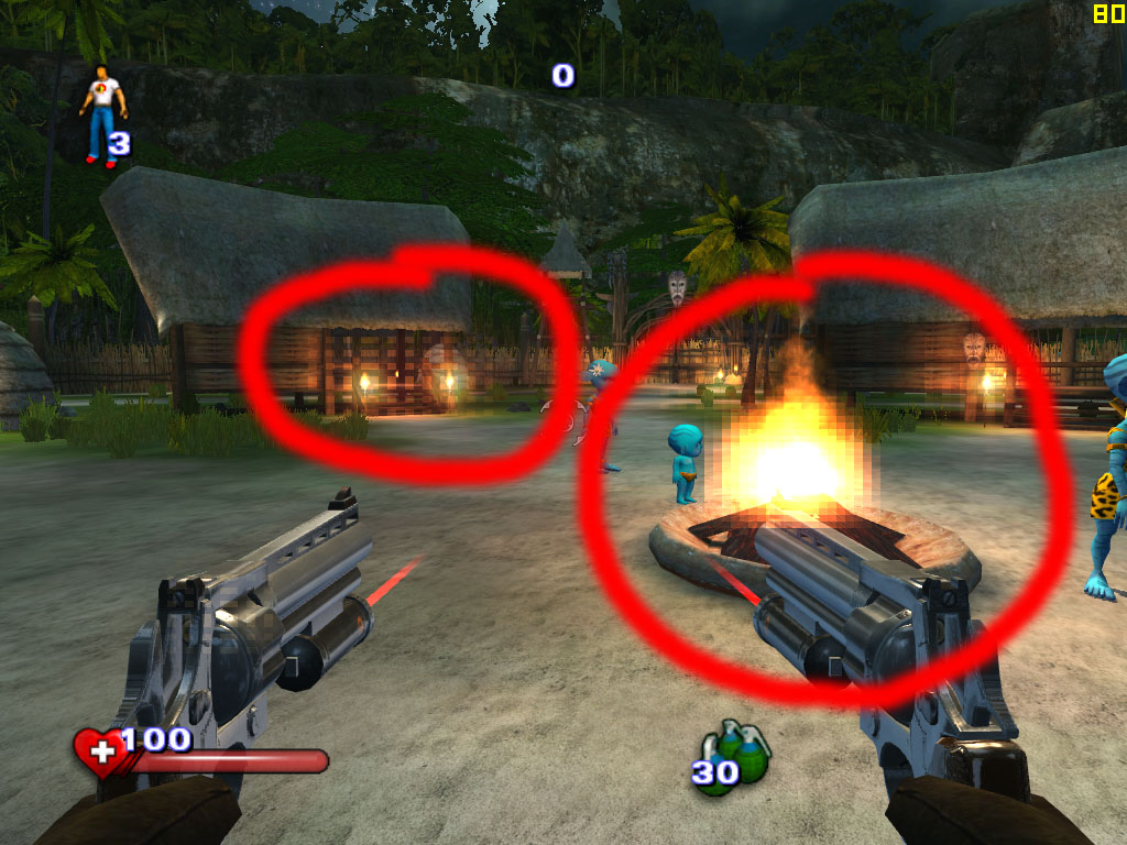

hab jetzt meine asus erhalten
is prinzipiell richtig toll
ne samsung hdd is lauter als der lüfter @ standardsettings
relativ kalt bleibt se auch (unter 60 @ load)
nur ein problem habe ich: grafikfehler bei halbtransparenten darstellungen
habe 5 screens angehängt (1*nfsmw 4*serious sam2)
hoffe jmd kann mir helfen
treiber: catalyst 6.12
btw: sollte es etwas banales in den treiber settings sein steinigt mich bitte nicht
war gut 5 jahre mit ner radeon 8500 unterwegs ;D
danke schonmal
Hast du nur bei denn beiden Spielen die Grafikfehler?
