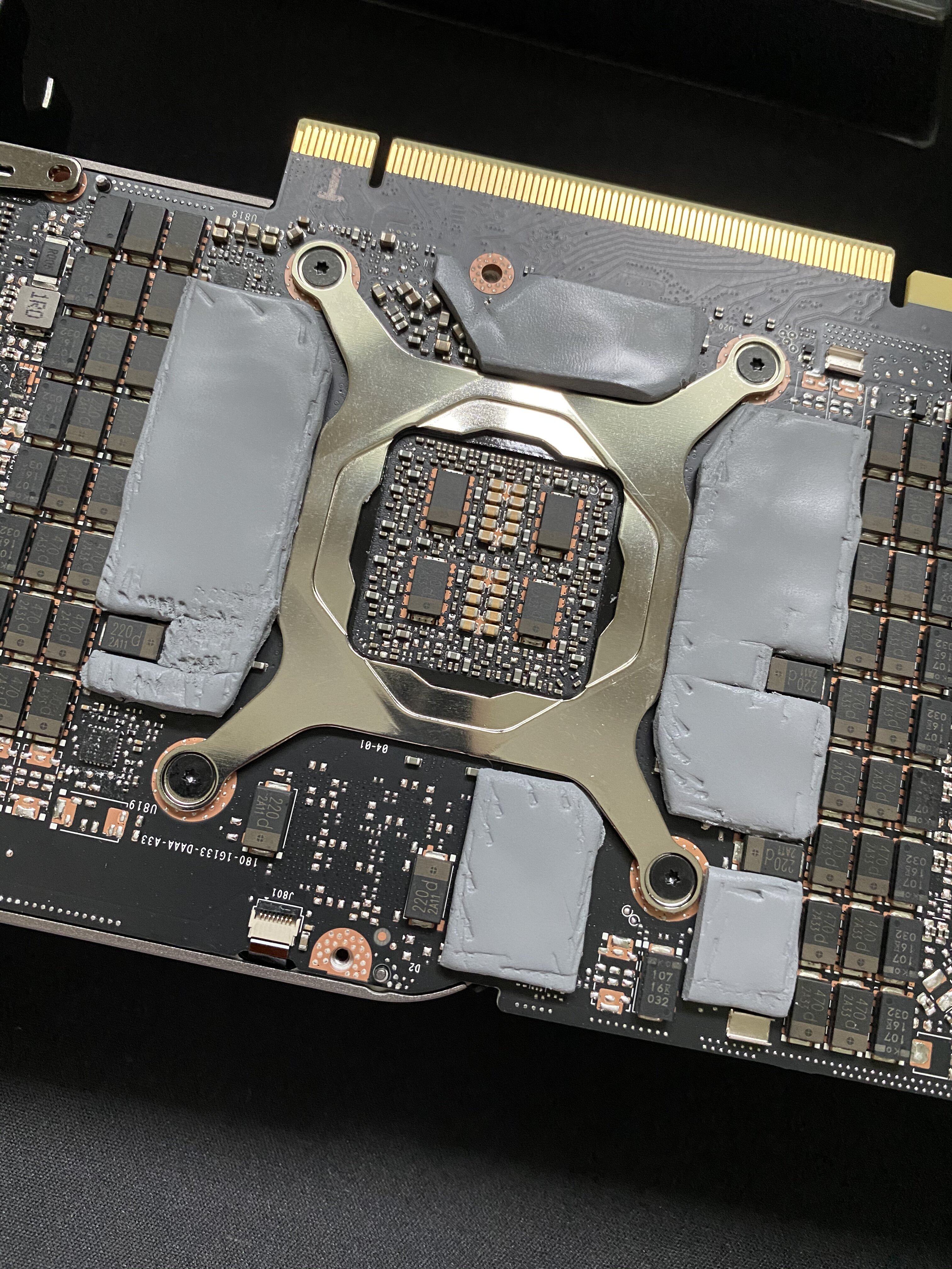

Hi Leute, ich habe nun endlich auch meine 3080 FE erhalten, betreibe sie auf 0,85V mit 1845MHz und angepasster Lüfterkurve, die Karte wird unter Load maximal 65 Grad Celsius heiß, läuft super leise und ich habe mich dazu entschieden noch den Ram Pad Mod zu machen, bin aber nicht 100% sicher ob das so passt und ob wer ein Auge darauf werfen könnte:
Ich habe gedacht, ich gebe überall wo ein Rambaustein an der Vorderseite ist, auf die Rückseite ein Pad drauf, ist da aber möglicherweise zuviel?
