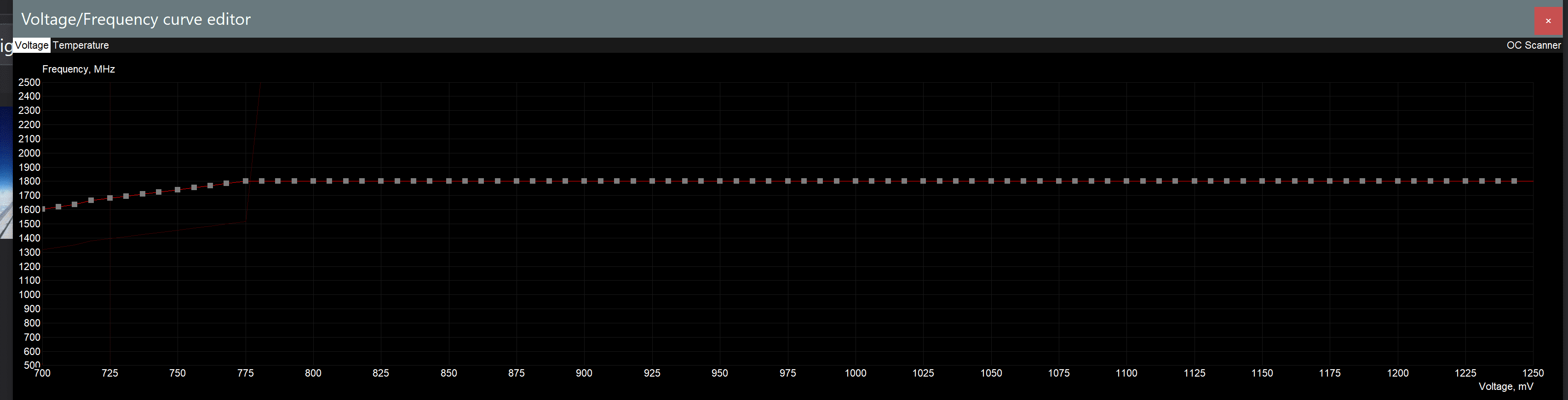

Moin,
meine 3080 uv.
Exakt laut der hier verlinkten Anleitung.
Ist die Kurve i.O?
