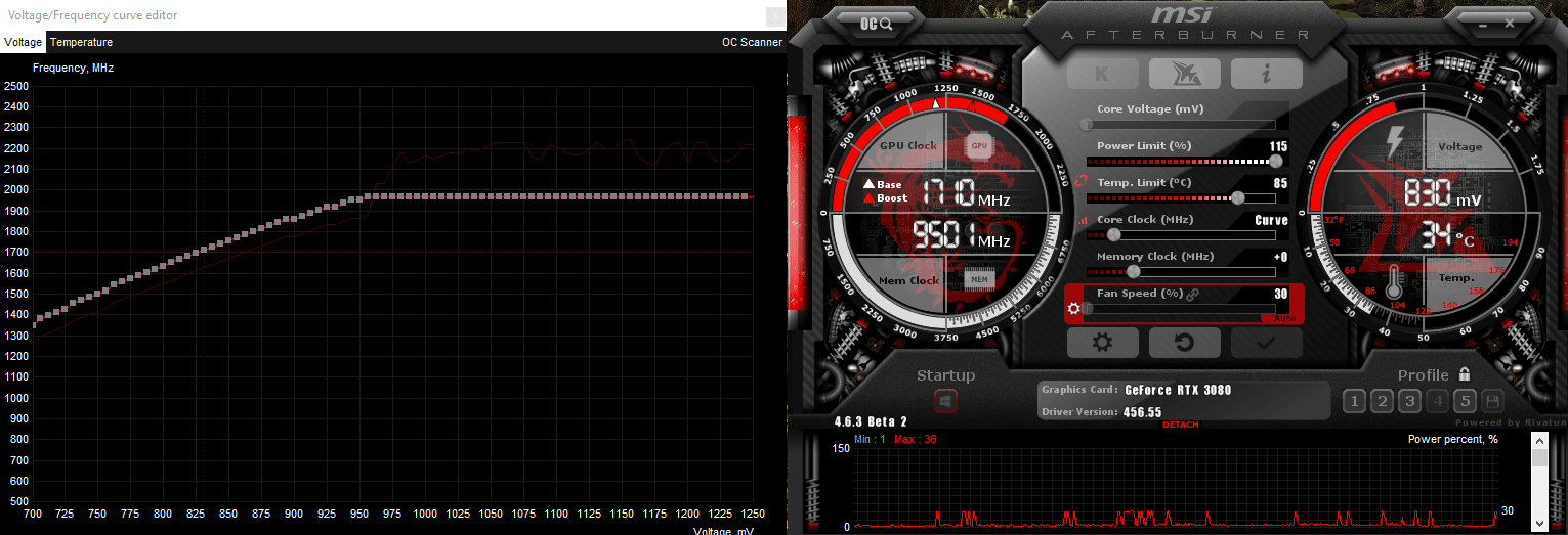

Ich kann das bestätigen. Ich hatte zuvor einfach immer den gewünschten Spannungspunkt auf die gewünschte Frequenz hoch gezogen, alles dahinter was höher lag runter gezogen und dann Apply gedrückt. @CompuChecker hat mir dann den Tipp gegeben, erst einen Offset einzustellen, bis Spannung/Takt auf gewünschtem Punkt zusammentreffen und dann alles dahinter runter zu ziehen.
Dadurch habe ich in 3D Mark noch mal mehr Punkte erhalten, bei gleicher Frequenz und Spannung. Da Boost ja extrem schnell hin und her taktet, liegt der Verdacht nahe, dass hier die Auswirkung der etwas flacher abfallenden Taktkurve sich positiv im Ergebnis bemerkbar macht.
Ich lasse meine FE aktuell so laufen, auch wenn ich sicher noch ein paar Spannungspunkte runter könnte. Aktuell fehlt mir da aber einfach die Zeit zu, das auf Stabilität zu testen.
Welchen Punkt hast du genau genommen?
Sorry, nochmal für Langsam-Checker wie mich: du hast erst den Kerntakt erhöht (dabei bereits das Powerlimit erhöht?) und anschließend erst das UV durchgeführt?

0,85 V1.935 MHz69 °C277,2 W
@Don
Ich habe mal versucht die Werte mit meiner Karte zu reproduzieren, es ist einfach nicht möglich.
Mit 850mV und 1920Mhz Kurve bin ich im Spiel "Control" durchgehend oberhalb von 95% vom Powerlimit Verbrauch 310-320W. Hat zur Folge dass die Karte hin und wieder runtertakten muss...
Edit: Screenshot eingefügt:
