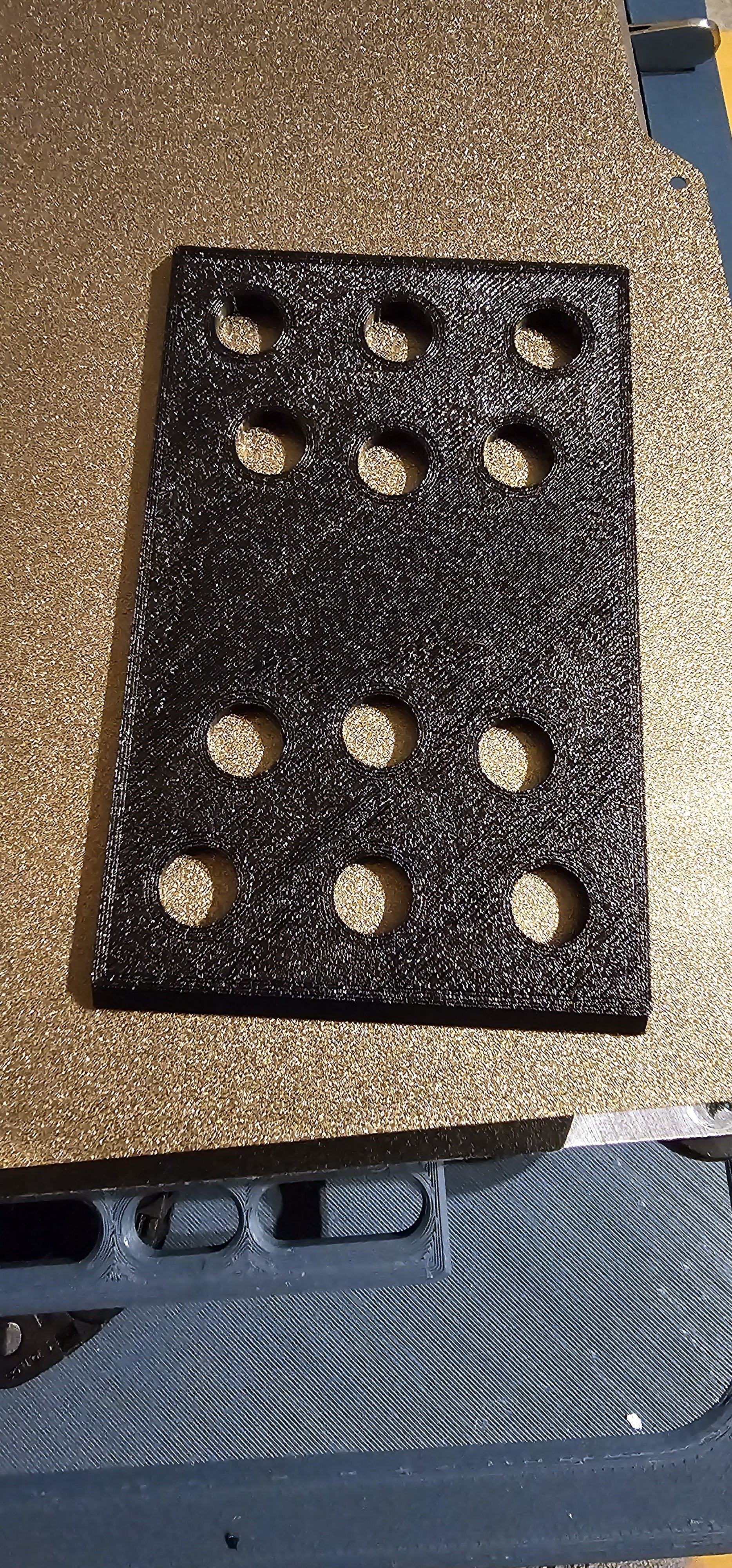

EDIT: Ich hab schwarzes PETG genommen, dass ist etwas langlebiger und robuster als PLA... Und war gerade im Drucker...

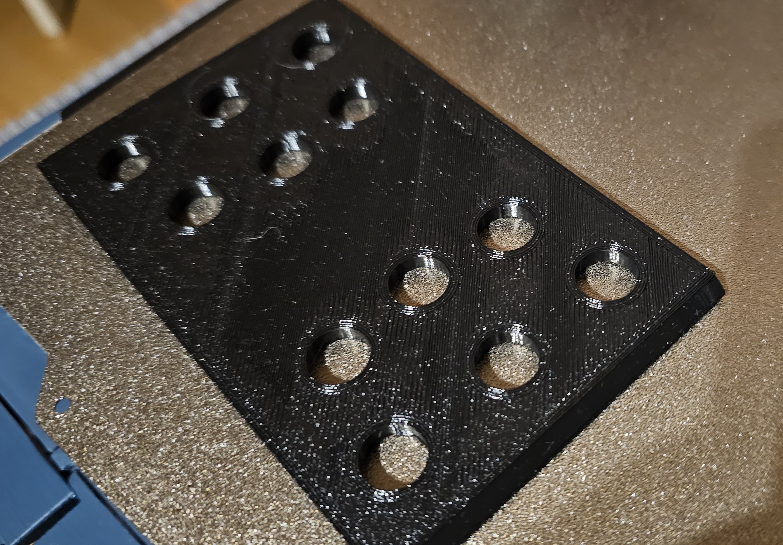

So hier der erste Druck mit Blick auf die Oberseite...
Ich versuche morgen mal noch ein anderes Pattern...
Grüße fp483
Wow sieht doch prima aus!
Was bedeutet anderes Pattern?
Ich lass dich einfach mal machen, wirst schon wissen, was du tust 😎👍
Warum nochmal drucken, wenns eh schon passt? Kostet nur Strom und Material und verursacht Müll.
Man sollte nicht die eigenen autistischen Anforderungen an perfekte Druckqualität ansetzen, wenn die Qualität doch eh irrelevant ist, solange das Druckteil stabil ist und hält. Das wäre auch eher ein Denkanstoß für eigene Drucke, wenn "ist gut genug, auch wenn mir die Wellen in der Oberfläche hier aus ästhethischen Gründen nicht gefallen" eintritt. Ein funktionales Teil muss nicht optisch perfekt sein, wenn man es eh nicht sieht. Und selbst wenn man es sehen könnte, geht Funktion meist weit darüber wie es aussieht.
Die Abdeckung wird zu sehen sein.
Aber in wie fern man die Riefen durch das Glas sehen kann, weiß ich nicht.
Wenn @fp483 der Meinung ist, es geht besser oder ihm gefällt das so noch nicht, kann er sich austoben. Ich werde für alle Kosten aufkommen, an dem soll es nicht scheitern.
Ich kann Liesel Weppen's Einwand verstehen und nachvollziehen. Einen Optimierungsversuch möchte ich dennoch ausprobieren. Da das Bauteil jetzt zum einen schnell gedruckt ist und auch kaum Masse hat, kann man das des Lerneffektes wegen noch vertreten.

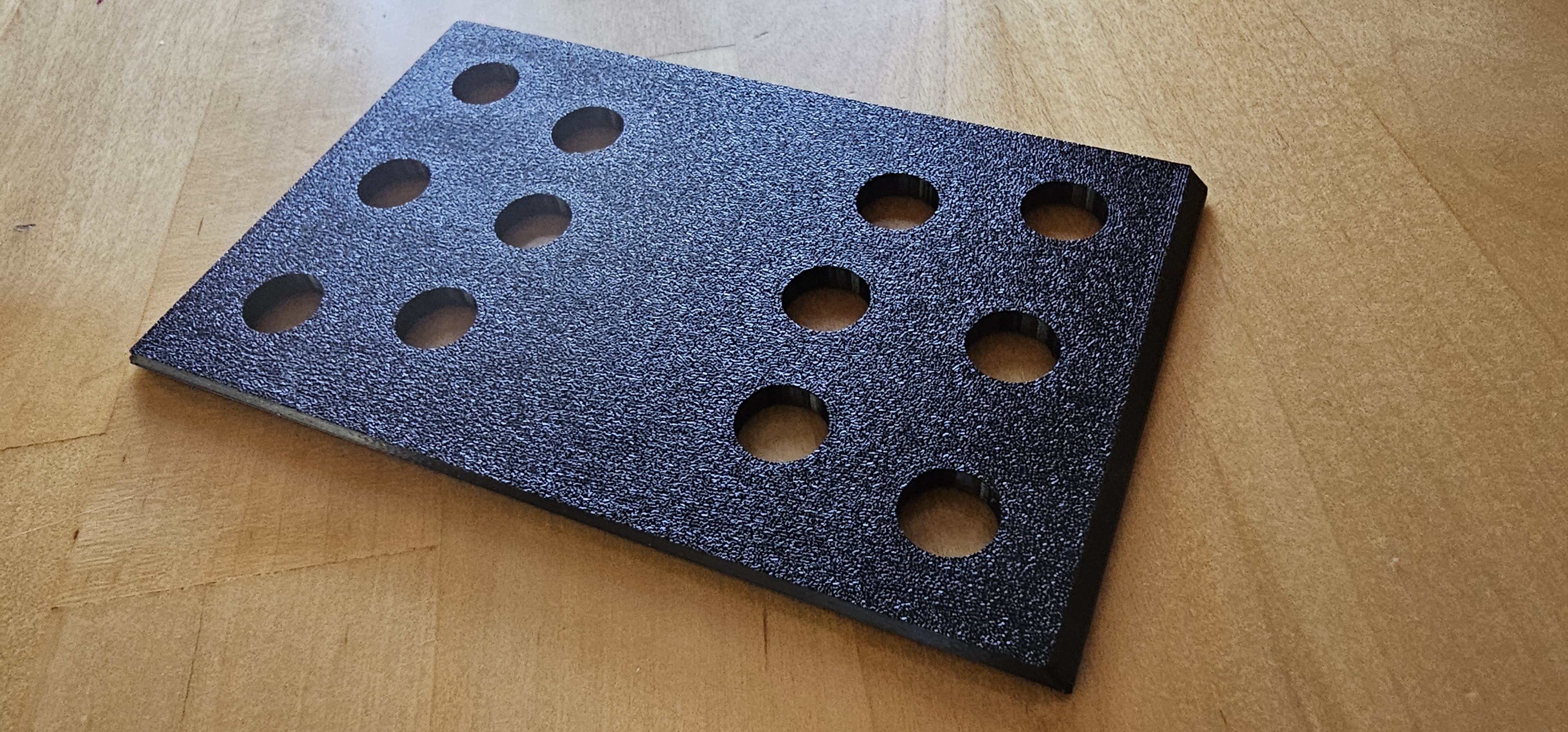

Hier mal der zweite Versuch, der nahe an ideal ist:
Das erste Bauteil hab ich mal von der Oberseite mit einer Klarlacksicht versehen, sieht dann auch schick aus.

Es sieht für mich aus als wäre der Z-Offset niedriger, dafür aber auch die Bildung eines Elefantenfußes dominanter (sieht man an den Ecken) ;)
Ist kein Elefantenfuß. Das ist das Modell 😅
Jop, einfach mehr squish; wobei des fast schon nach zu viel aussieht.
Ne, diese Struktur die du siehst kommt von einer texturierten PEI Platte.
No, offset ist gleich, lediglich die Richtung der Linien sind angepaßt und monotropic filling an.
Ich hab das Ding dann noch auf den Kopf gestellt, damit in der Tat die Texturierte Seite oben ist. Soll ja nach was aussehen. Und Elefantenfüße haben die Platten nicht...

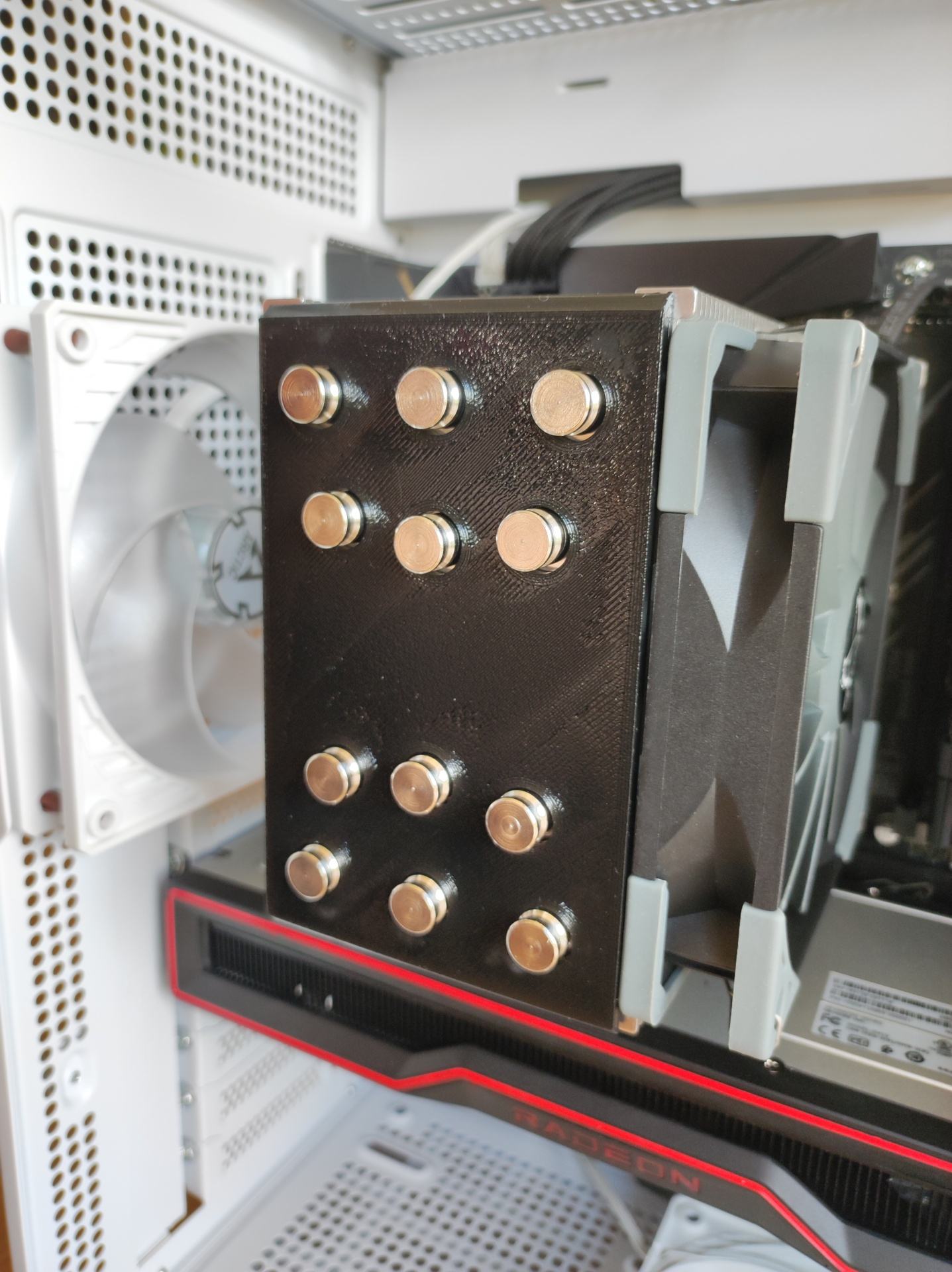

So, @fp483 sorry für die späte Rückmeldung, aber die Abdeckungen passen perfekt 😎👍
Vielen Dank nochmal!

Hatte beide drauf, mir gefällt die lackierte besser 😎👍
Da der Kühler nicht in diesem Gehäuse bleiben wird, ist das passend.
Im D41 will ich was anderes ausprobieren, s/w Mix.
