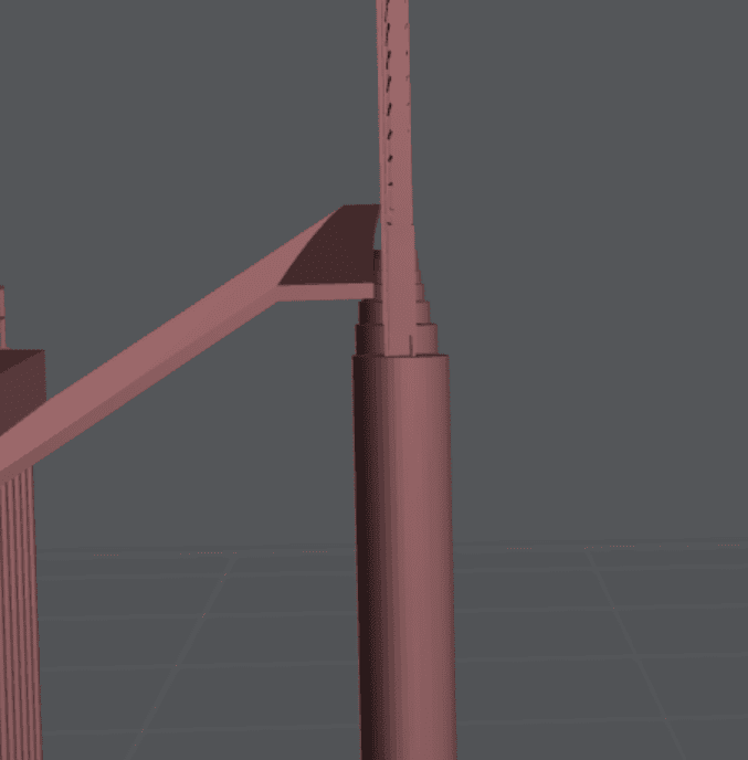

Wird sich so nicht drucken lassen, egal ob FDM oder Resin:
Hier ist die "Rückwand" nicht mit dem vorderen Teil verbunden.
In der Skalierung die gewählt wurde wird die Wand wohl einfach zerfallen, ist viel zu dünn.
Die Stützpfeiler sind hohl (das ist nicht das Problem per se, aber auch hier wird das Material dann viel zu dünn werden), könntest die Pfeiler einfach füllen.
Ansonsten:
Druckzeit und berechnete Materialmenge (das ist extremst wenig, vermute alle deine Volumenkörper sind hohl; wird beim druck - wenn es denn überhaupt gedruckt wird - sehr instabil sein)

Das Modell könnte ich versuchen anzupassen, also die Wände nach hinten dicker machen, verbinden, einen Sockel drunter machen, die röhren füllen.
Ich wollte mir nur nicht die Arbeit machen, und dann sagt jemand dass die Datei gar nicht funktioniert.

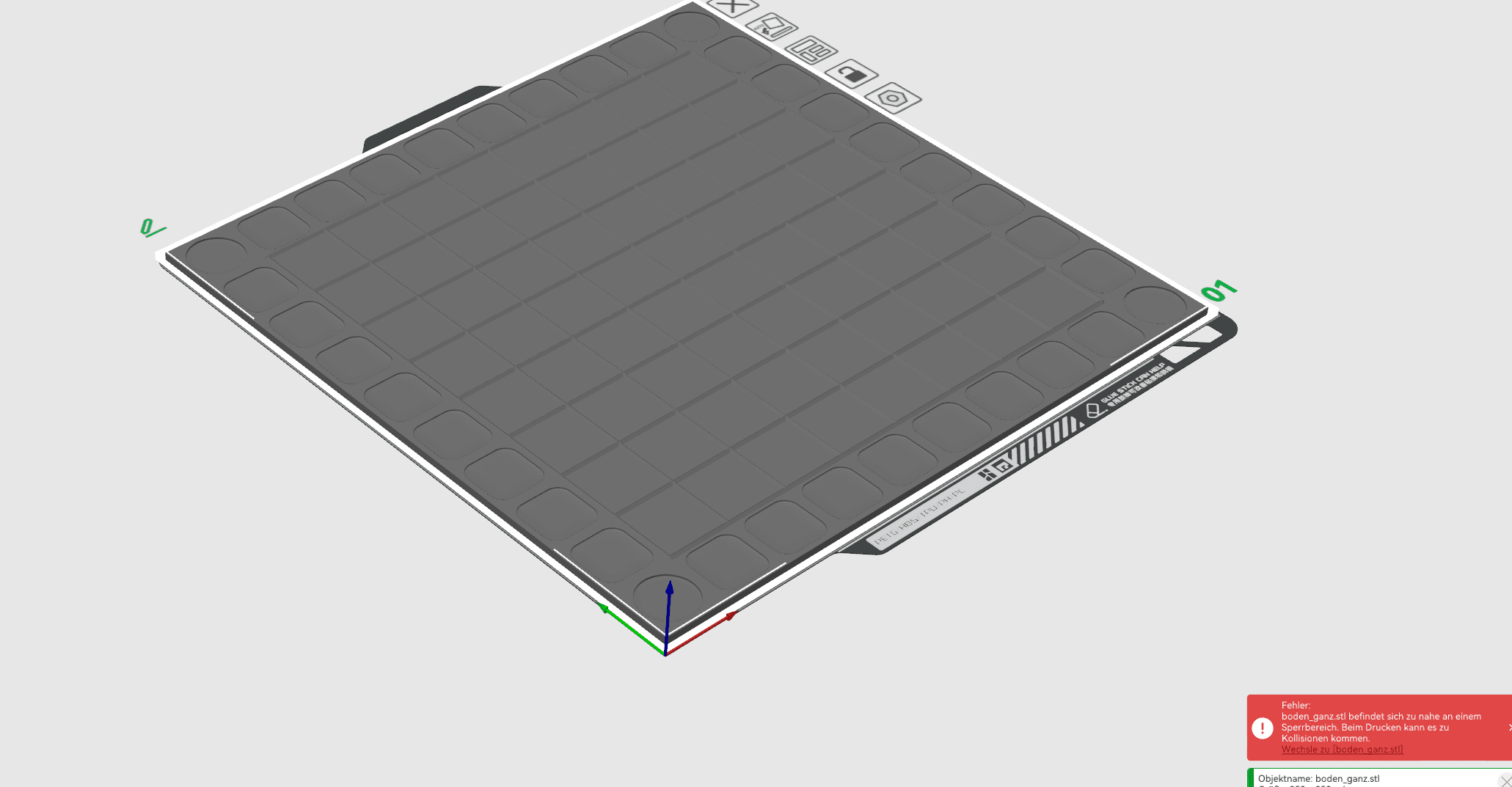

wollte mal fragen ob jemand was in 25x25x0,4 cm drucken kann, mein Drucker ist leider auf 22x22 cm beschränkt^^
Welches Filament und Farbe?
Ich schau heute Nachmittag mal. Bin noch auf Arbeit 😅
Hat sich leider bei mir erledigt. ich weiß nicht ob er so nah drucken kann.
EDIT: Er sperrt mir das Slicen.
@King Bill ok Schade, aber danke fürs nachschauen 🙏
