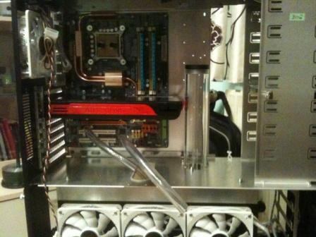

des isetz zwar ned wirklich a prob mit da karte aber wollte meine dummheit mal online stellen:d hab gestern meine karte bekommen eine 5870, so nun will is sie gerade einbauen da merk ich da klemmt doch was :stupid: als ich genauer hinschau merk ich das ich mein agb leider etwas zu weit nach hinten gesetzt habe beim einbau nun is die karte leicht eingequetscht :fresse::motz::fresse:
dummheit lässt grüßen, njamuss ne neue midplatte rein :coolblue:
greetz
