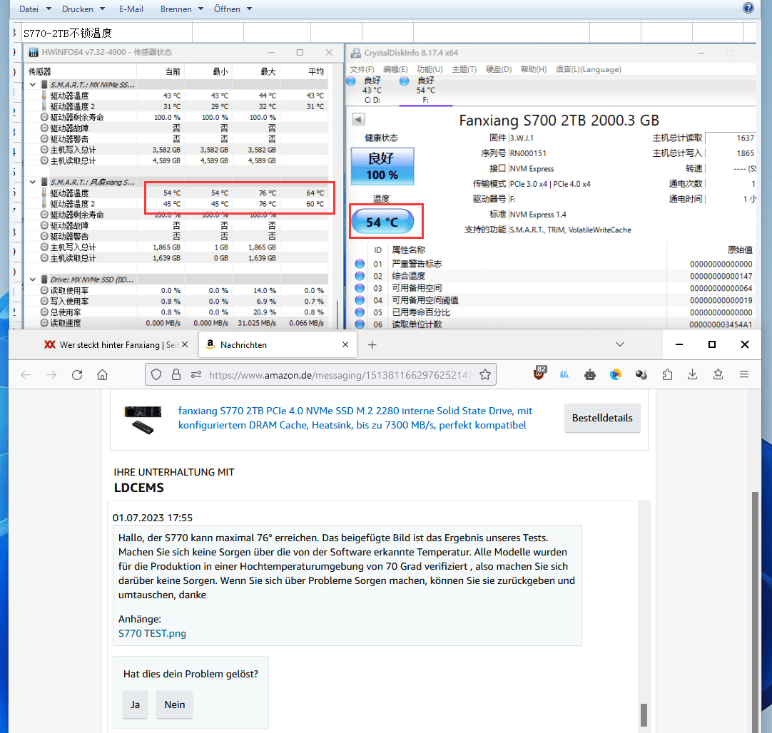

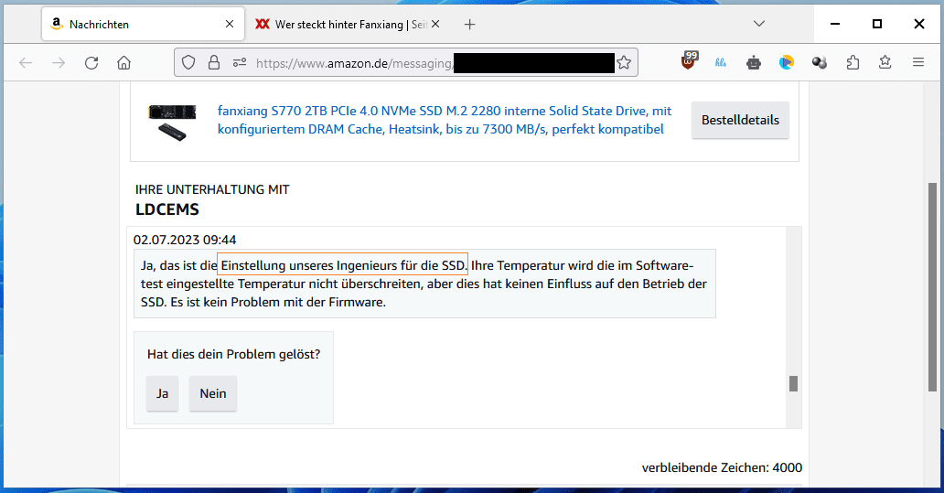

Ja, dass ist mir auch schon aufgefallen und da hatte ich diesbezgl. auch schon eine Anfrage an den Support gestellt und ca. 40min. später eine Rückmeldung bekommen. Hier die Antwort als Screenshot:

Laut Fanxiang Support sind max. 76° noch kein Wert, wo eine SSD wirklich drosselt (Phison gibt max. 80° vor, thermische Drosselung "variabel" in FW. verankert ab ca. 70°), ich liege mit den Maximalwert (laut HWInfo64) sogar noch 2° bzw. 4° darunter und das die Temperaturen allgemein bei den beiden Fanxiang SSDs höher sind als bei meinen Crucial und Samsung liegt wohl eher daran, dass die beidseitig bestückt sind, der Kühler, meiner Meinung nach, diese Wärme nicht optimal abtransportiert (was will man auch erwarten bei dem Gesamtpreis) und mein derzeitiges Gehäuse halt kein "Luftikus" ist.

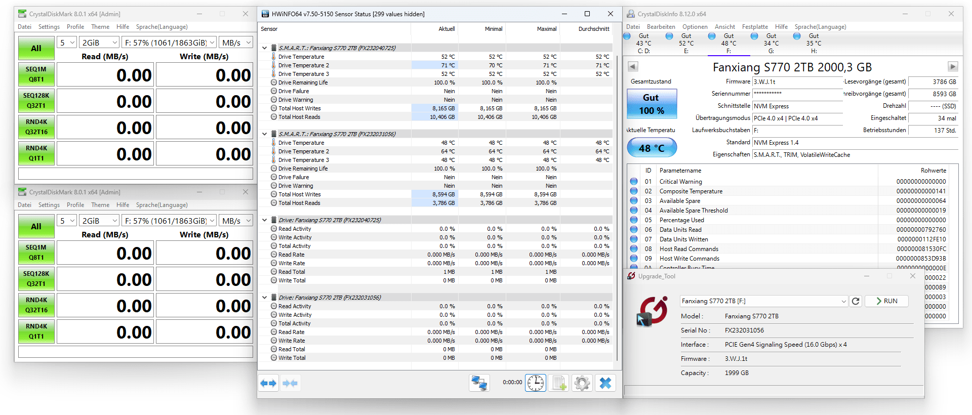

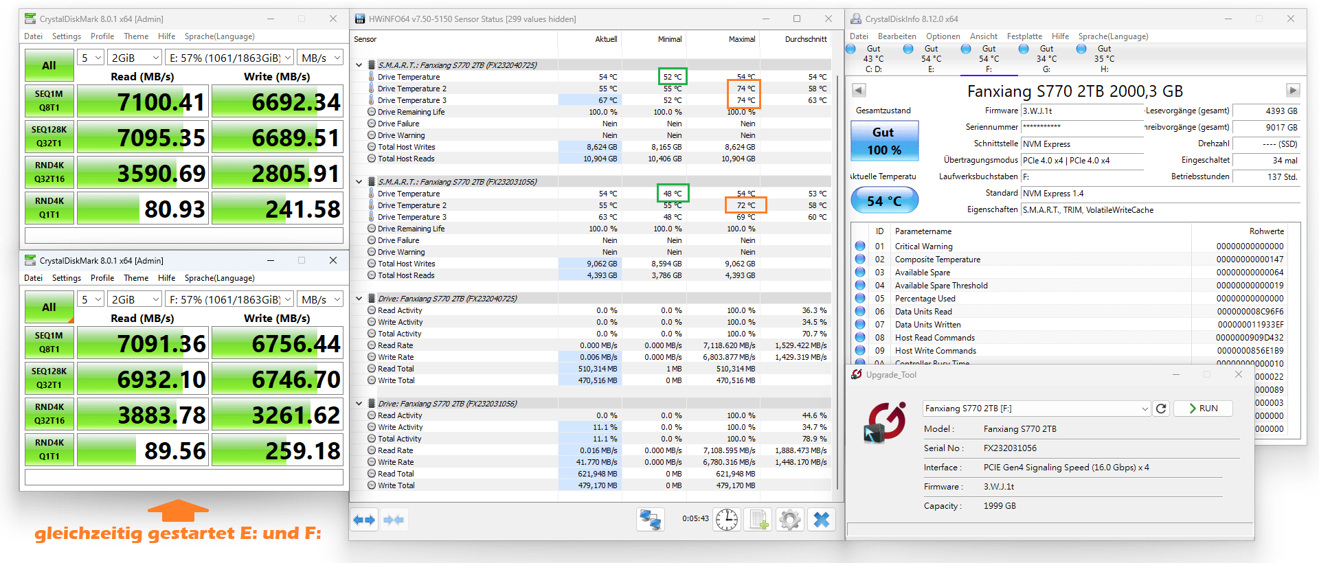

Also so wie es ausschaut, ist das mit der falschen Temperaturanzeige eher ein Softwarebug seitens CDI, da die Fanxiang S770 insgesamt 3 Temperaturauslesungen zu besitzen scheint, CDI damit aber nicht wirklich einwandfrei zurecht kommt.

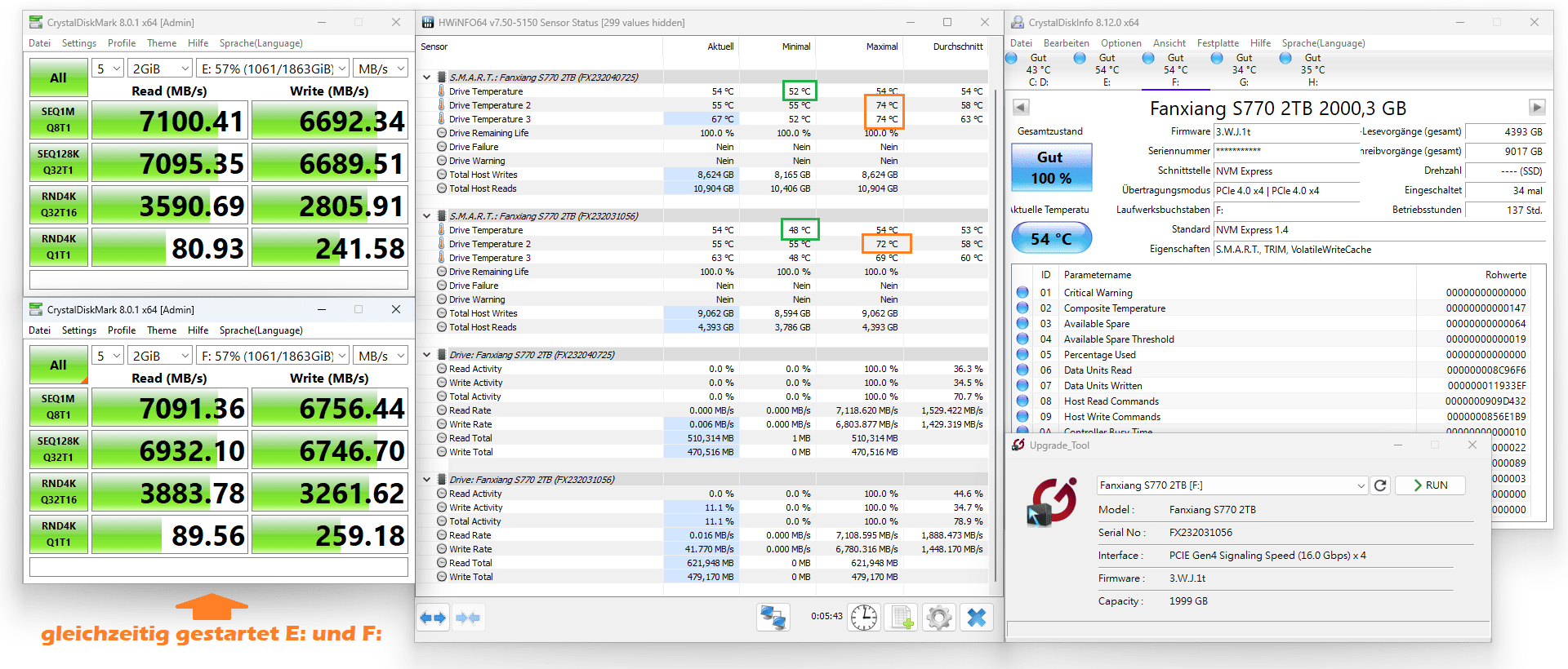

HWInfo64 andererseits aber schon und erkennt auch alle drei Auslesungen richtig, mit den tatsächlich anliegenden Temperaturen Idle/Last. Aber auch hier erst in der Version 7.50, denn HWInfo64 in der Version 7.42 und älter liest auch totalen Mumpitz aus. Außerdem gibt es zu der S770 eine weitere Firmware mit dem Zusatz "t", die ich mir mal auf die zweite Fanxiang aufgespielt habe und da schaut es danach auch wieder bischen anders aus, auch in CDI:
(min/max Temp markiert / CDM zeitgleich für beide SSDs gestartet, daher Werte teils etwas niedriger.)
Was man den Fanxiang SSDs eventuell derzeit noch negativ ankreiden könnte, ist halt die etwas stümperhaft programmierte Firmware mit diesen drei Auslesewertenwerten, die man besser in einen min/max Wert hätte zusammen fassen können, damit halt 3rd Party Tools wie zb. CDI damit auch bugfree zurecht kommen. Das habe ich so aber auch vorhin den Support mitgeteilt (inkl. Screens) und mal abwarten, vieleicht kümmern die sich ja diesbezgl. genau so fix darum, wie die mir im allgemeinen bisher immer antworten. So wie ich das nachverfolgt habe, scheint nicht Drive Temperatue 1 wie CDI das übernimmt die richtige Temp zu sein, sondern Temperature 2, dort finden unter Last laut HWInfo64 die häufigsten Temperaturänderungen und Lastspitzen statt. Wenn die Firmware eines SSD Controllers genau so funktioniert und strukturiert ist wie die Firmware eines Boards, dann dürfte das ein leichtes sein die Flags/Register und wenn überhaupt vorhanden, AccessLevels entsprechend anzupassen und wäre über MP-Tools realisierbar.

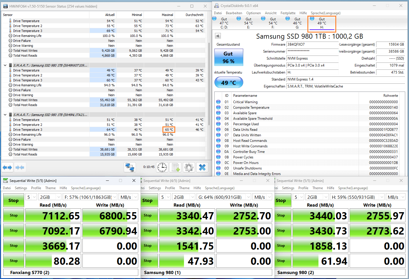

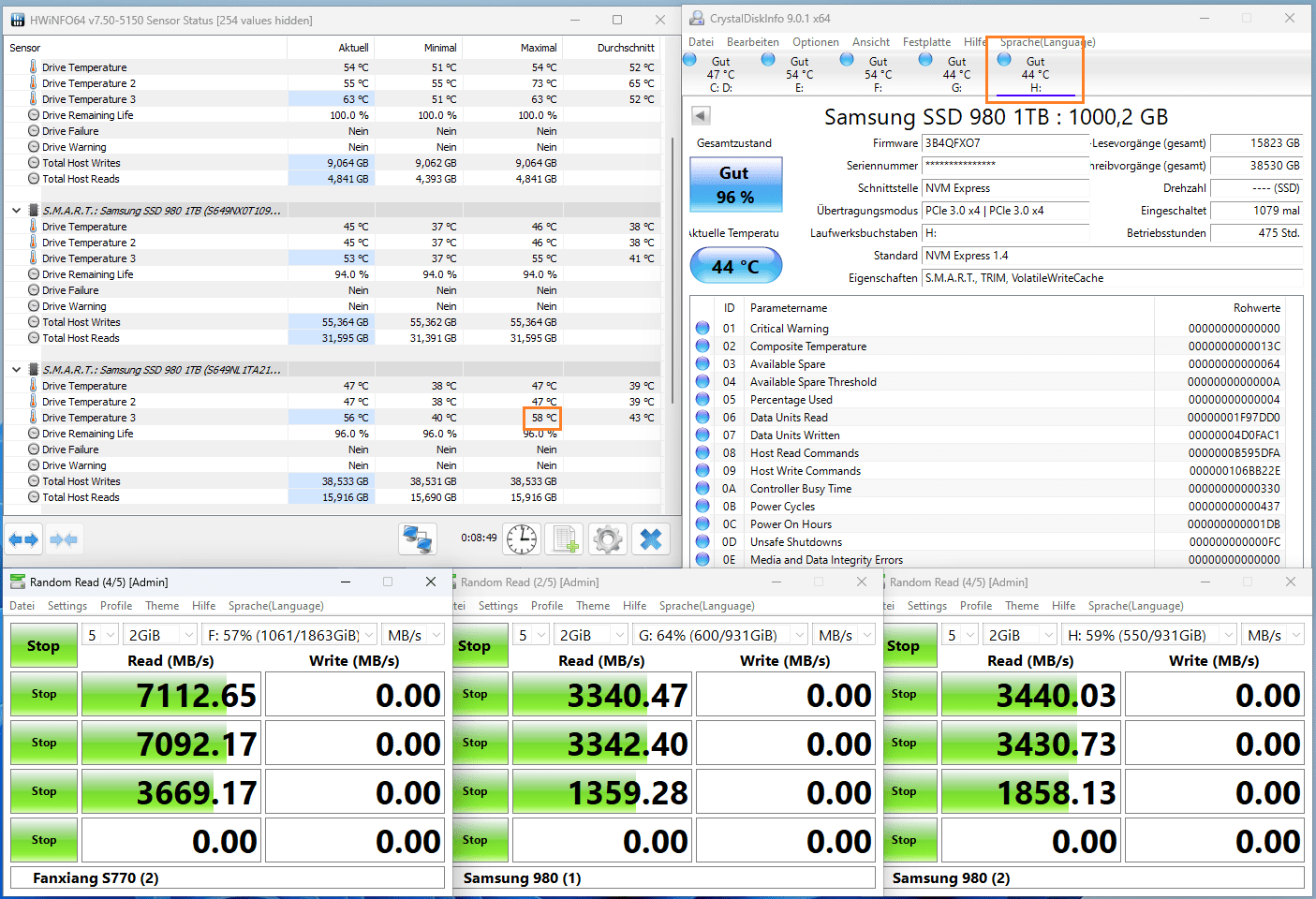

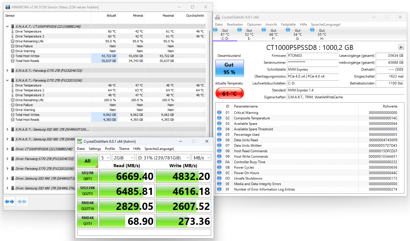

NACHTRAG: Und für die Skeptiker unter uns habe ich gerade mal anhand neuester CDI Version und HWInfo64 neueste Version, noch einmal eine Fanxiang S770 und im Anschluss daran eine Crucial P5 Plus mittels CDM gebencht und schau mal da wer:
64° maximale Temperatur einer S770 (niedriger, da nur eine S770 gebencht und baulich bedingt nicht die Abwärme der zweiten S770 mit aufnehmen musste)
VS. max. 61° Temperatur einer P5 Plus nenne ich nun nicht wirklich einen dramatischen Temperaturunterschied - wobei man der P5 Plus noch zu gute halten muss, dass diese ja nur einseitig bestückt ist und zudem -in meinen Setup- den besseren Kühler besitzt als die S770.
Rechnet man nun diese beiden Faktoren gegen, dann wird die P5 Plus sogar rein Netto noch wärmer als eine S770, wobei man einer Crucial SSD dieser Güteklasse natürlich niemals vorwerfen würde, billigster Chinadreck mit minderwertigster Bestückung und Mogel Firmware zu sein.
