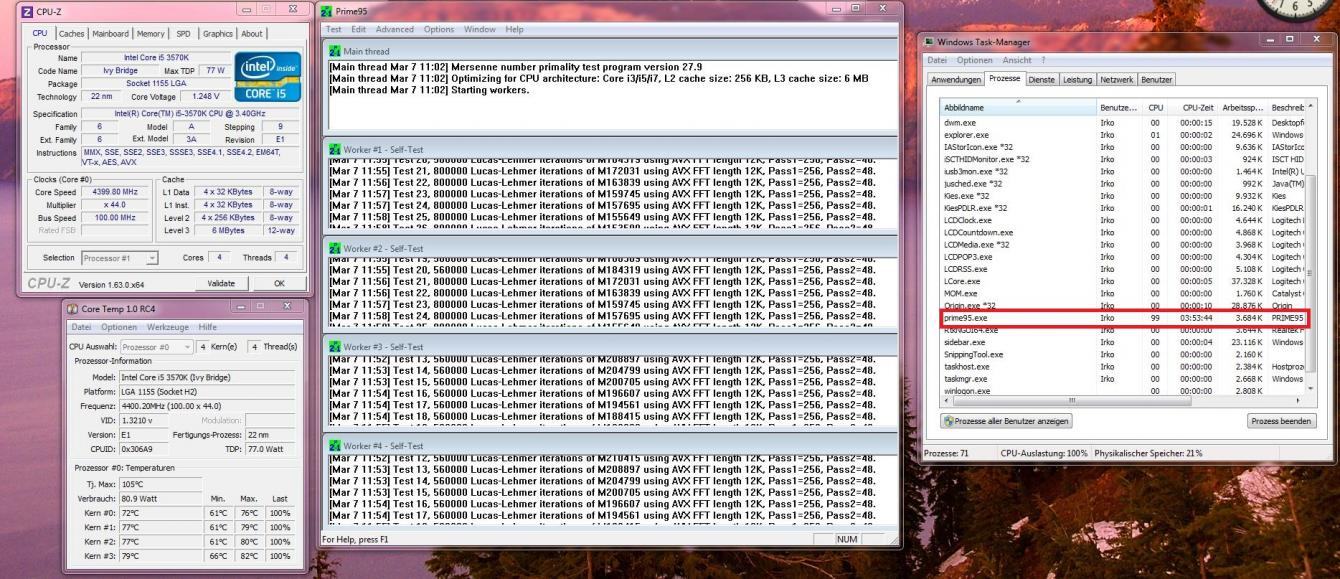

So Prime läuft seit 1h ohne Fehler, die Temps der Kerne bewegen sich zwischen 57C - 62C

VCORE nochmal erhöht.
CPU-Z zeigt jetzt 1,424 im Leerlauf und 1,408 unter Prime.
Hat jetzt mit Prime 2h durchgehalten ohne Fehler ohne Freezes.
Maxtemps waren 64C auf Core 1 62C auf 2 und 3 und 58 auf Core 4
Morgen werde ich mal einen Langzeittest starten. Das war's erstmal für heute.

So nun hab ich leider gottes auch mal eine Frage.
Systeminfo:
CPU I5 3570K @ 4,4 Ghz
MB MSI Z77A GD65
Ram 8 GB Corsair XMS 3
Ich habe jetzt seid ca. 1,5 Std den Prime Custom Run mit in place large fft laufen
Rechner scheint soweit stabil zu sein. ich habe keine bluescreens oder ähnliches im normalen windows betrieb
starte ich jedoch BF3 oder Tombraider schmieren diese ab.. schön zurück aufm desktop.
Ich vermute den Fehler woanders nicht bei der CPU. Würde jedoch auch mal gerne andere Meinungen dazu hören bzw. lesen
dafür gibt es auch einen oc sammelthread speziell für ivy. deine cpu wird ganz einfach noch nicht stabil sein denke ich wobei das bei der spannung schon echt seltsam wäre da recht hoch.
guck mal nach whea fehlern in der ereignisanzeige/ereignisprotokoll unter system. wenn die noch vorhanden sind isser nicht 100% stabil.
Ok das ist ein Anhaltspunkt. Danke.
eine überprüfung ergab folgendes
n haufen voll fehler :(
