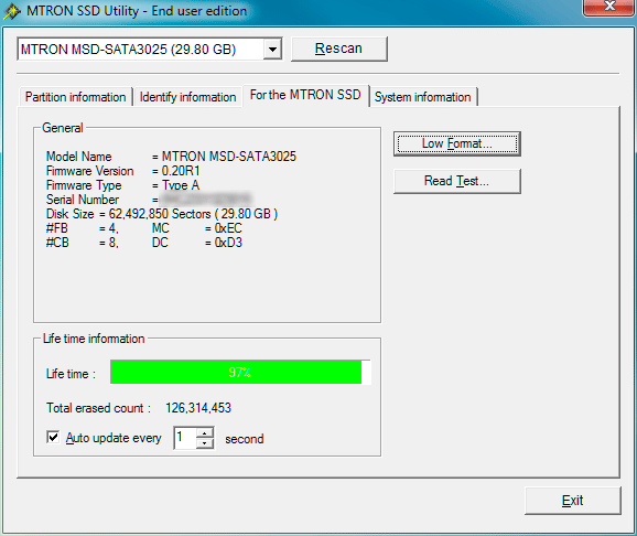

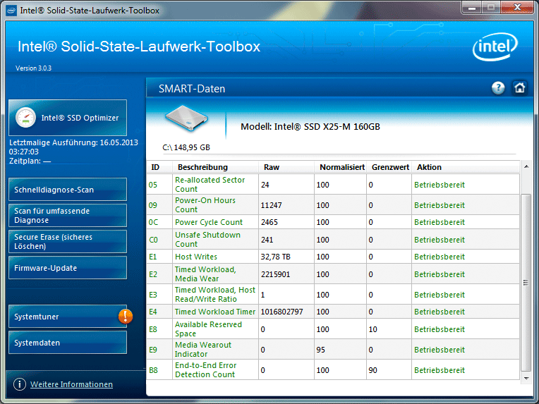

Alle drei arbeiten zufriedenstellend.

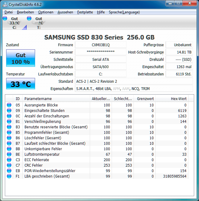

Gibt so langsam den geist auf. Wenn sie voller wird dann schreibt sie nur noch sehr Langsam (ca. 25MB/sek.)
Das gerade die Schreibgeschwindigkeit bei vollen SSDs nachlässt, hat nichts mit "Gibt so langsam den geist auf" zu tun. Entweder wird die nicht getrimmt oder es wurden viele Dateien überschrieben und daher konnte der Controller vorher nicht genug NAND Blöcke löschen und muss das nun während des Schreibvorgangs machen, was dann eben immer so Einbrüchen der Schreibgeschwindigkeit führt, das kann auch nichts anders sein. Bisher hat die jedenfalls gerade mal 415 der garantierten 5000 P/E Zyklen verbraucht, also erst 8% und es sind noch keine Lesefehler oder defekten Blöcke aufgetreten. Den Rest sieht man leider nicht, weil Du das Fenster von CDi nicht weit genug aufgezogen hast.
Ein weiteres Problem was erst seit einiger Zeit ist das wenn ich auf der SSD schreibe dann wird Windows fast unbenutzbar langsam.
Da sind ein paar (6) Ultra-DMA CRC Fehler. Das sind Probleme bei der Übertragung zwischen dem SATA Host Controller und dem Controller der SSD und meist ist ein loses oder defektes SATA Kabel Schuld. Die können alt sein, der Zählerstand läuft ja nicht rückwärts, aber die können auch die Ursache sein. Ansonsten wären alle möglichen SW Ursachen in Betracht zu ziehen und mal ein Blick auf den Taskmanager und Resourcenmonitor anzuraten. Es könnte auch ein Problem des Flaschenhalses sein, denn der ganze Chipsatz ist bis zur 50er Generation bei Intel ja nur mit DMI angebunden, was also PCIe Rev. 1 x4 und ddamit 1GB/s brutto, nette etwa 700MB/s bis 800MB/s entspricht. Die müssen sich alle Geräte am Chipsatz teilen, also auch die 8 Laufwerke, das Netzwerk und alles was noch so von Chipsatz kommt oder an dessen PCIe Lanes hängt. Da kann es schon mal knapp werden.
Schau also mal mit Drive Controller Info welcher Treiber für die SSD verwendet wird, das sollte von der Microsoft oder ein Intel Treiber ab mindestens Version 9.6 sein, vorher kann der Treiber kein TRIM und besser einer ab 10.1, denn vorher unterstützt er auch keine Platten mit über 2TB. Kannst auch gleich prüfen ob TRIM geht, aber beachte: fsutil behavior query DisableDeleteNotify zeigt nur an, ob Windows überhaupt TRIM Befehle schickt und Tools wie CrystalDiskInfo zeigen die Eigenschaften der Disks an, also ob der Controller überhaupt TRIM Befehle versteht, nicht aber ob er welche bekommt. Ob TRIM wirklich funktioniert, kann man daher nur mit dem Tool TrimCheck prüfen, man lässt es zweimal laufen, beim ersten mal wird die Testdatei erzeugt und gelöscht, beim zweiten mal wird geschaut ob TRIM funktioniert hat. Dazwischen sollte man nichts am Rechner machen und ein paar Minuten warten. Wurde TRIM nicht als funktionierend erkannt, kann man es auch erneut laufen lassen und es prüft die Daten noch einmal.
Treiber ist 6.1.7601.17514 (msahci)
TRIMcheck hat geklappt.
Wenn sie getrimmt wird, dann wäre es vielleicht mal an der Zeit die Fragmentierung zu prüfen. Mit der Zeit fragmentiert das Filesystem ja und dann werden aus wenigen langen, schnelle Zugriffen viele kurze und damit langsame Zugriffe und beim Schreiben müssen auch viel mehr Metadaten eingetragen werden, für jedes Fragment ein weiterer Eintrag wo es liegt und wie lang es ist. Das geht auch bei SSDs auf die Performance, wenn auch lange nicht so sehr wie bei HDDs. Aber nach einigen Jahren der Nutzung, kann es auch bei SSD durchaus sehr hilfreich sein, die Partition mal auf die Fragmentierung zu prüfen und ggf. zu defragmentieren. Das kostet zwar dann vielleicht einen P/E Zyklus, aber Du hast erst 8% von denen verbraucht und in welcher Zeit? 3 Jahre?
Die Betriebsstunden entsprechen 2,93 Jahren Nutzung, also 141 P/E Zyklen um Jahr, was damit also 32½ Jahren für die verbleibenden 4584 garantierten P/E Zyklen entspricht. Da kann man schon mal einen P/E Zyklus opfern und den NANDs zurufen: Hunde wollt ihr ewig leben :d
Das system läuft so auch seit fast drei Jahren. Ist zu 30% fragmentiert.
