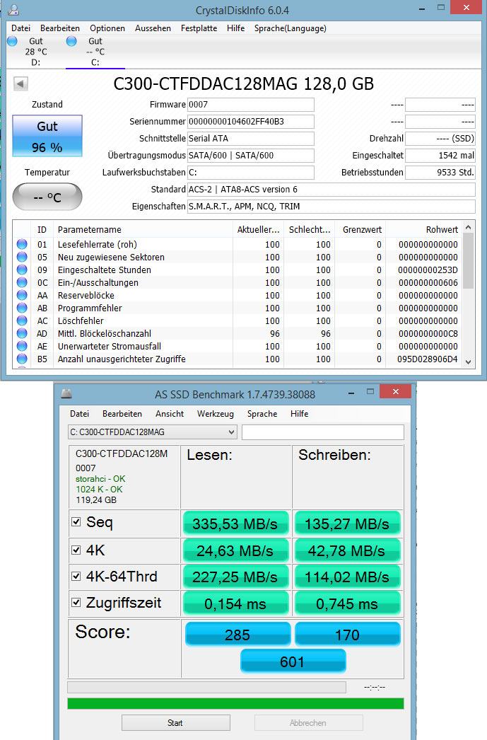

Hier mal meine C300. Ist jetzt gute 3 Jahre alt. Hoffe sie wird noch etwas durchalten ;)
Das sollte sie wohl, es sind ja gerade erst 4% der garantierten P/E Zyklen verbraucht. 4% in 3 Jahren, da kannst Du kaum hoffen so lange zu leben, bis die garantierten 5000 P/E Zyklen verbraucht sind.

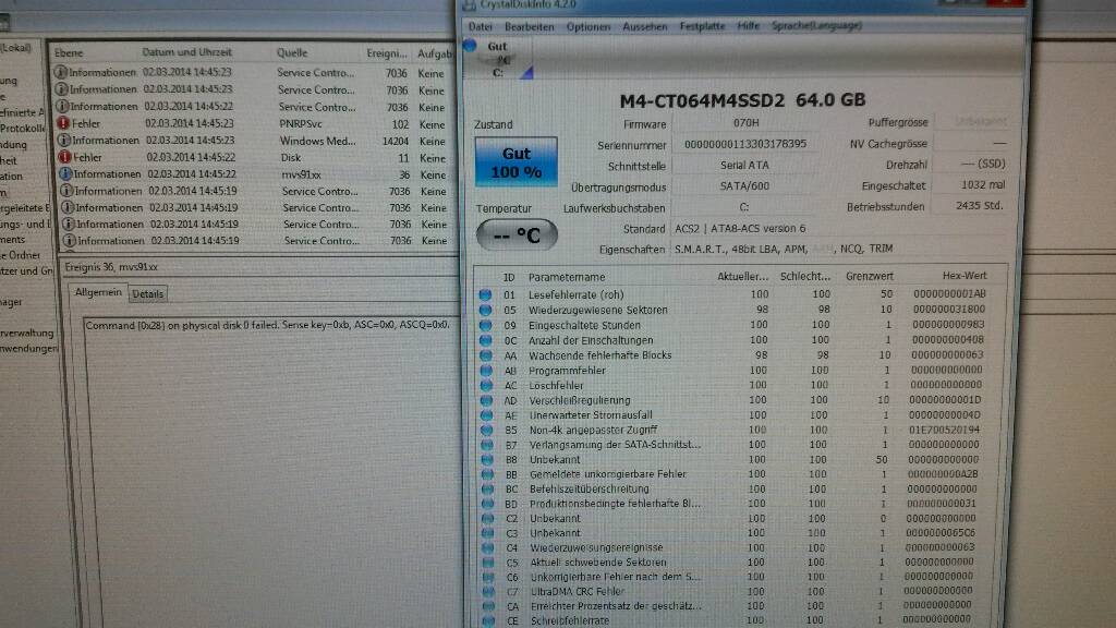

Hallo zusammen,
ich habe auch mal ne Frage zwecks meiner Crucial M4 64GB.
Die SSD hat verrichtet schon lange gute Dienste als Systemplatte an meinem DX58S02 (Marvell mv91xx Controller Sata3).
Nach einer Bluescreen Orgie hat sich anscheinend alles wieder normalisiert :confused:
Kann aber leider mit den Werten hier wenig anfangen.
Ereignis 11, Disk: Der Treiber hat einen Controllerfehler auf \Device\Harddisk0\DR0 gefunden
Bin gerade am überlegen diese zu ersetzen. :-[
Grüße JSF
Hänge die SSD mal an einen der SATA 3Gb/s Ports der ICH10(R) und prüfe Dein RAM damit RAM Fehler auszuschließen sind. Dazu stellt man alles so ein, wie es auch nachher läuft, also keine Tweaks unter Windows! Dann die iso von Memtest86 von CD oder USB-Stick booten, denn man kann nicht unter Windows sinnvoll das RAM testen. Es sollten min. 6 PASS abgewartet werden und es darf dabei kein einziger Fehler auftreten, also am Besten über Nacht laufen lassen. RAM-Fehler können die unmöglichsten Probleme erzeugen.
Ggf. hilft es auch die FW auf die 000F oder 0309 downzugraten, das sind die stabilsten FW-Versionen für die m4.

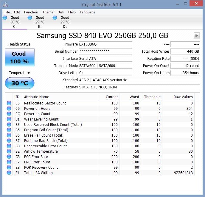

So, mal meine 840er nach einigen Stunden Betriebszeit.
Wie schon bei der Vorgängering, einer 830 mit 128GB, keinerlei Optimierungen.
Einzig der Hibernate ist deaktiviert.
Die hat ja noch nicht einmal 2 P/E Zyklen runter.

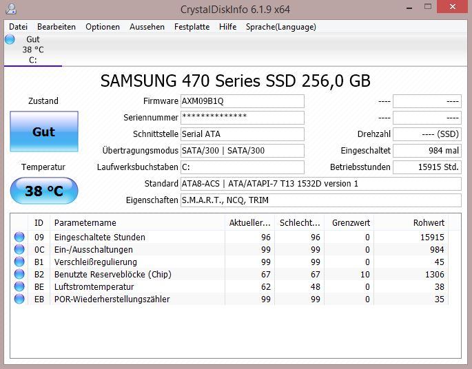

Ich sehe bei meiner Samsung SSD 470 leider nur den Status "GUT" ohne Prozentzusatz. Das kann also viel heissen. Ob nun 100, 95 oder nur noch 25%, das sehe ich leider nicht.
Was sagen mir denn die anderen Daten, gibt es hier jemanden der die Smart Werte interpretieren kann ob hier noch alles im grünen Bereich ist ?
Ja, das ist noch eine die eigentlich als OEM SSD geboren wurde und bei den OEM SSD (bzw. mit OEM FW) gibt es meist nur wenige Informationen, da will man offenbar übermäßig Reklamationen aufgrund missverstandener Werte verhindern. Ich würde aber mal sagen, dass die 45 im Rohwert von B1 die verbrauchten P/E Zyklen sein dürften und der Aktuelle Wert die Prozentangabe bis zum Erreichen der garantierten P/E Zyklen. Dafür wäre dann zwar B2 sehr hoch, aber die könnte die ab Werk defekten Blöcke enthalten, die zeigt ja die Crucial m4 auch separat an und da sind auch mal Wert die 2 bis 3 Blöcke pro GB Kapazität entsprechen, durchaus normal. Ich würde also mal den Rohwert von B2 im Auge behalten, denn der massiv steigt, wäre das nicht so toll.
Wie ich auch im Thread von Alex2108 über die S.M.A.R.T. Werte der 470er geschrieben habe, gab es im im Test bei xtremesystems.org eine 470 64GB die mit 276 gestartet ist:
272945d1394059414-interpretation-smart-werte-der-samsung-ssd-470-xs_org_470_smart_testanfang.png
Bei 9123 gibt es einen Screenshot der S.M.A.R.T: Werte und B2 ist immer noch unverändert gewesen. Erst nach mehr als 21827 P/E Zyklen hat sich da der Rohwert von B2 auf 282 verändert.
Samsung zählt bei der 470er also offensichtlich die ab Werk aussortiert Reservesektoren dazu, so wie auch Crucial bei der m500 mit der FW MU02 gemacht hat. Wer den Thread bei xtremesystems.org verfolgt hat, der weiß auch das es schon mal vorkommen kann, dass eine SSD auch recht frühzeitig mal eine oder ein paar Wiederzuweisungen haben kann, der Wert dann aber meist sehr lange stabil bleibt. Anders als bei HDDs ist das also bei SSD nicht so kritisch zu sehen, die wurden wohl beim Test ab Werk nicht erkannt und daher nicht gleich aussortiert. Sorgen sollte man sich erst machen, wenn der Wert kontinuierlich steigt, denn während es bei HDDs ja oft Folgeschäden aufgrund der gleichen Ursache sind, die dann das baldige Ende der Platte bedeuten können, gibt es so etwas bei SSD nicht, da ist kein Gefahr das Schmutz (Abrieb von einem Headcrash) im Gehäuse sein könnte, der dann unter die Schreib-Leseköpfe kommen und die ganze Platte zerkratzen kann.
