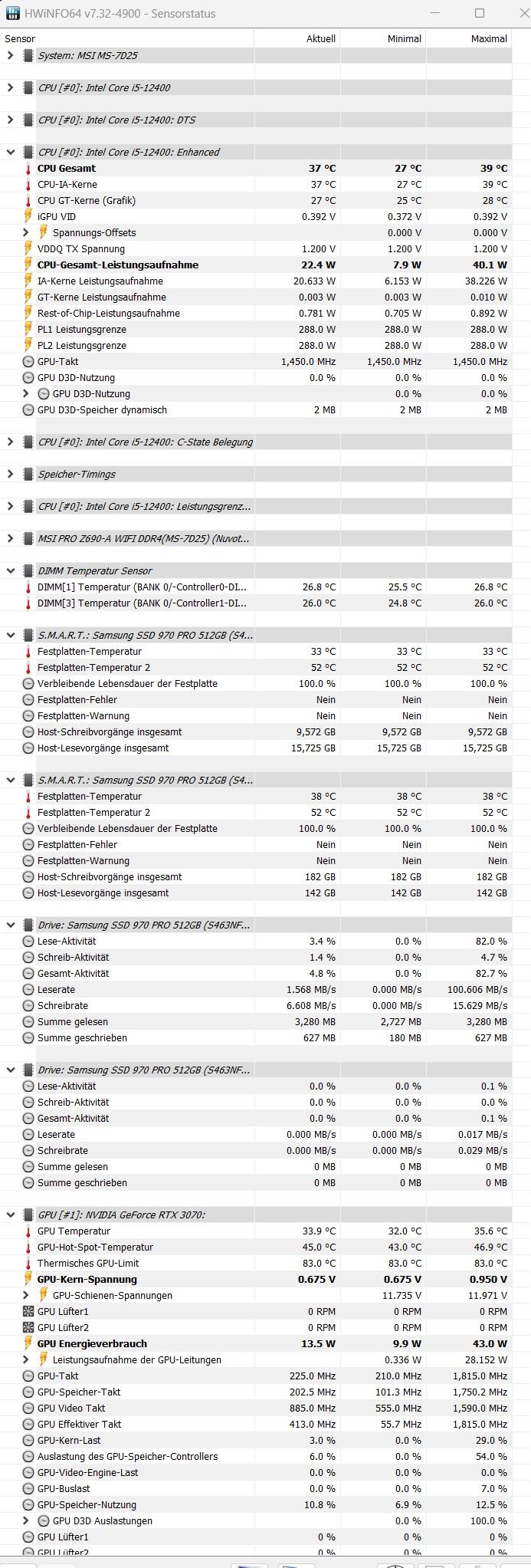

hwinfo anzeige im idle:
22w cpu (auch mal 9w)
14w gpu (auch mal 10w)
anzeige am voltcraft 3000:
ca. 55w (beim fensterziehen auch mal 70w)
finde das jetzt relativ viel. kann mir jemand einfach erklären, welche werte stimmen? ich verstehe es so:

Was Progs da anzeigen sind natürlich immer nur Schätzwerte und z.T. ziemlich schlechte und die RTX 3070, das Board, der RAM... verbraucht da natürlich auch immer noch Strom und nicht so wenig...
Was ein halbwegs vernünftiges Verbrauchsmeßgerät anzeigt ist da Realität!

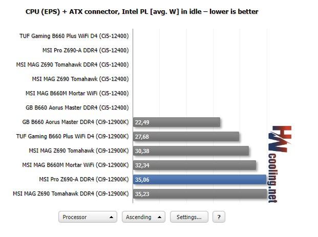

ich habe nun mal ein wenig gegoogelt und ein paar messwerte gefunden zu deinen komponenten.
diese seite (Better than on paper. Low-cost “OC” mobo MSI Pro Z690-A DDR4) hat werte am atx stecker sowie am eps stecker abgegriffen:
das system ist nicht identisch, aber als grobe richtung zur einordnung denke ich taugt es ganz gut.
also board mit allem was drauf ist irgendwo um die 30 watt.

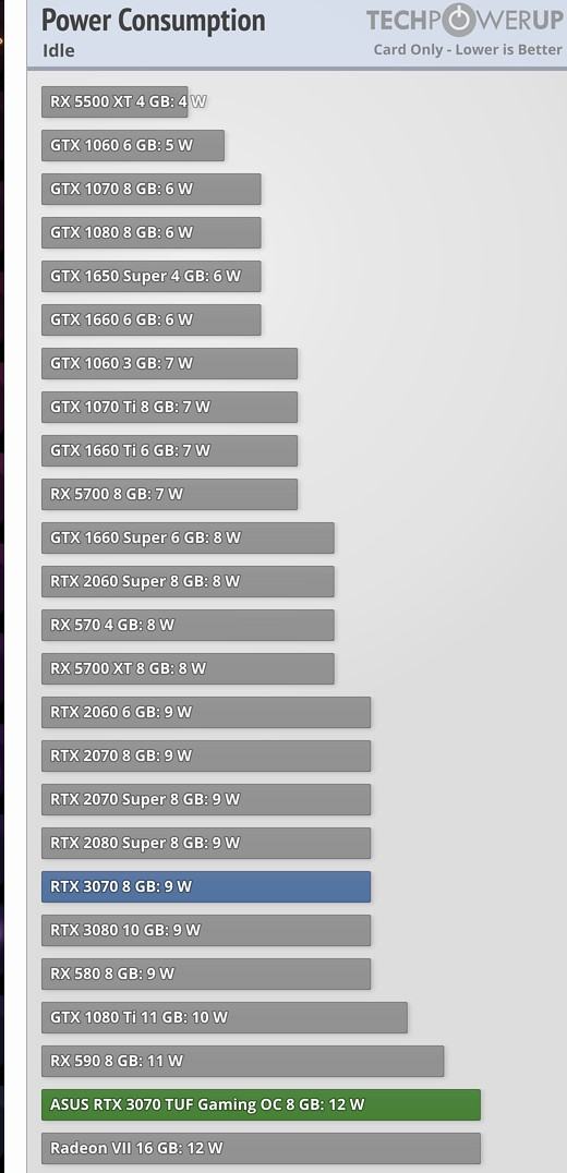

dann die grafikkarte (hier messungen von techpowerup):
grafikkarte also im bereich von 10-12 watt

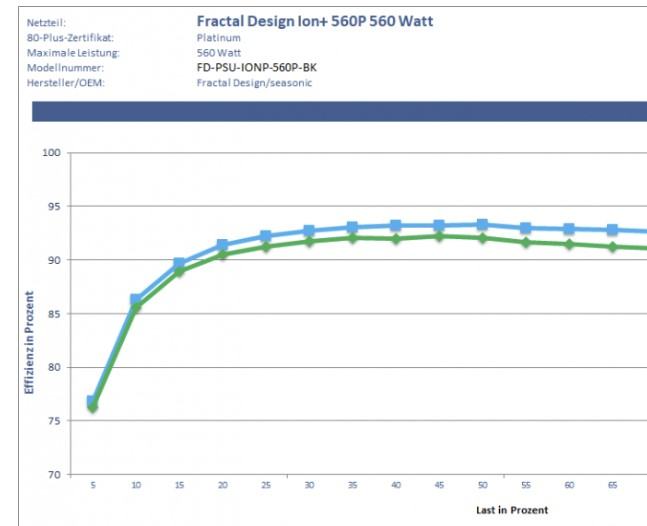

und beim netzteil bei 10% last kommt eine effizienz von knapp 85% raus:
wenn man das alles dann zusammenführt ist die anzeige an der dose mit 55 watt durchaus nachvollziehbar.

hätte nicht gedacht, dass das board so viel zieht. ist ja mehr als gpu und cpu zusammen. alle achtung!
haben die wirklich nur das board gemessen?
ich war ja jetzt auch selbst neugierig :)
so wie ich es verstehe ist es inkl. cpu und ram.

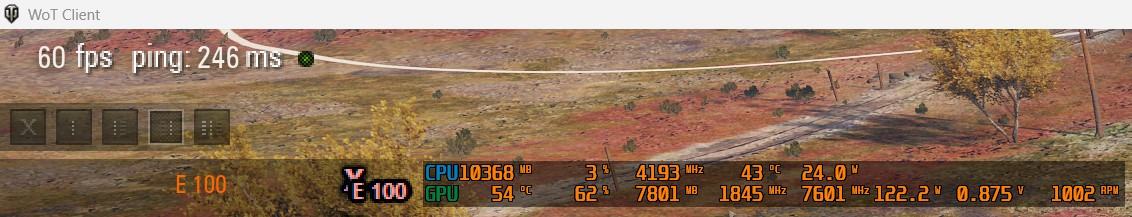

die gpu läuft undervoltet im spiel unter 4k 60fps vsync max details mit 100-130w.
die cpu braucht nur 20-25w im spiel.
siehe scrennshot.
Das sind Software angaben die berechnet werden.
was zeigt dein Messgerät?
