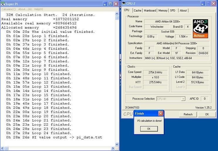

@ bvb: wie warm wird der winni bei welcher kühlung ? was meint ihr ist bei guter lukü (zalman 7000b) ok : 1,55 vcore maximal ?
Hi
War mit falsch aufgebauter wakü (leistung wie ne Lukü)
Temps waren bei 54°C
1,6 kannste geben
Gruß
In den man den CPU Kühler falschrum montiert also der durchfluss vom wasser war falschrum somit lief am eigentlichen einlass vom cpu kühler das wasser raus
Gruß
