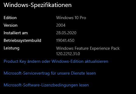

Welcher Build ware es denn?
ähm..... der aktuellste? :d Es gibt mit 2004 zzt nur den einen Build? Oder habe ich was verpasst? :d es war mit dem 2004 1st Build und auch mit aktuellen : 19041.450
da trotz, ausgiebig treiber beguatachtet und nach aktuellen versionen geguckt, dass nicht aufhört, wird es wohl mal zeit die crashdump auszulesen. Angeblich, was Google so ausspuckt scheint es ja treiberfehler / system datei fehler oder Ramfehler sein.
19041 = 2004
.450 = 450 Builds (450 mal neu compiliert seitens Microsoft)
Da gehören auch Fixes mit dazu, also jedesmal wenn der Kernel geändert wird.
