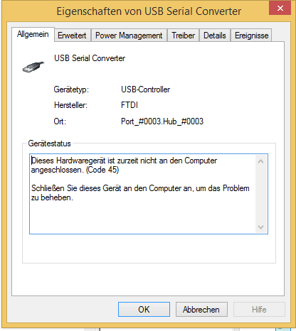

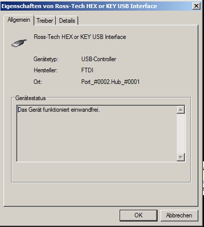

Hier mal zwei Bilder.
Einmal wie er falsch erkannt wird an einem PC und einmal, wie er richtig erkannt wurde.
Ich weiß nicht, wie ich dies einmal richtig hin bekommen habe, aber an allen anderen PCs wird er einfach falsch erkannt, er nimmt immer die falschen. egal was ich dem pc sage, er hat ja angeblich die optimalsten driver, welche aber einfach falsch sind

Das problem ist ganz einfach eigentlich, und klingt vermutlich erstmal total Banal, aber
@NomexX Du hast ein China Fake und das ist das ganze problem, genauer gesagt gab es ne lange zeit nen haufen Clones und China Fakes von den FTDI Chips,
2014 hat FTDI die Notbremse gezogen und in den Treiberupdates eine abfrage an die Chips integriert, bemerkt der Treiber einen Fake Chip, sperrt er diesen Aus und damit wird der Adapter funktionsunfähig obwohl die Treiber geladen werden, kann das Gerät nicht mehr Initialisiert werden. Mit der WHQL Zertifizierung ist das ganze dann abgerundet weil Windows eben automatisch die WHQL Treiber nimmt egal was du machst. Die einzige Abhilfe die es gibt, du musst die FTDI Treiber runterwerfen, und im Netz nach einem Alten Treiberpack suchen das vor 2014 rausgekommen ist. Es gibt eine Seite im Netz die diesen Treiber noch anbietet. Das problem hatte ich mit nem billigen USB zu RS232 kabel mit Fake FTDI Chip. Evtl muss du noch im Windows deaktivieren das er die neusten Treiber selbst sucht. Also die komplette Update Funktion und co Deaktivieren.
An dem VCP wirds kaum liegen, damit das überhaupt installiert werden kann MUSS erstmal der FTDI Adapter erkannt werden und einen Com Port vergeben, ansonst lässt sich das VCP nicht installieren. Das VCP ist quasi die Brücke vom Com Port zum ODB, ohne Com lässt sich VCP also auch nicht installieren. Ich selbst besitze nen VCI was ziemlich das gleiche ist nur nicht auf VW Beschränkt, aber die Installationsroutine ist exakt die gleiche, ist sie eigentlich bei jeden ODB Adapter, ob VCI, VCP, oder ELM327 der ebenfalls über das RS232 protokoll angesteuert wird.
( VCP = Virtual Com Port, VCI = Virtual Com Interface )
Der haken ist einfach nur, nen 20€ ODB Kabel besitzt eben nen Fake FDTI Chip nen 200€ Kabel eben das Original.
