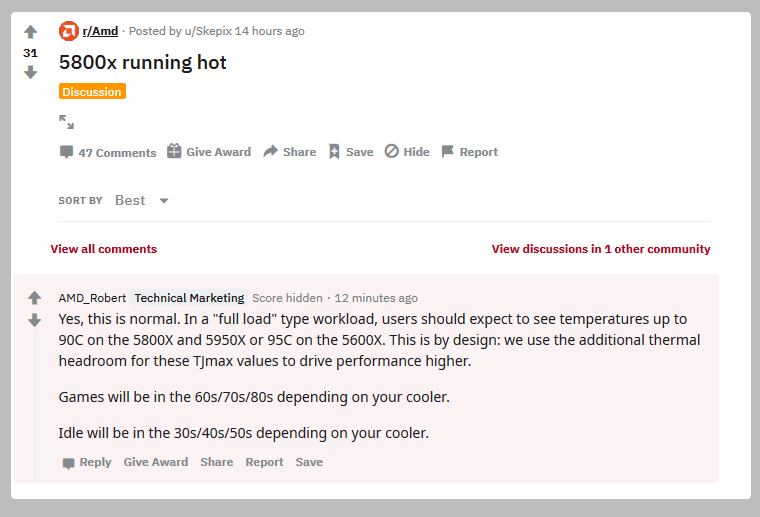

Ich stelle mir grundsätzlich die Frage ob das nicht irgendwie alles Grütze ist. Die Temps sind schon hart wobei AMD sagt, bis 90 grad kein Problem.
Hier noch mal offiziell auf Reddit von AMD_Robert
What, würde bedeuten, dass der 5600X sogar noch wärmer wie der 5800X wird, oder bin ich Banane?
Von dem was ich bisher gesehen habe, geben sich zumindest 5900X und 5800X nicht sehr viel was die Temps angeht.

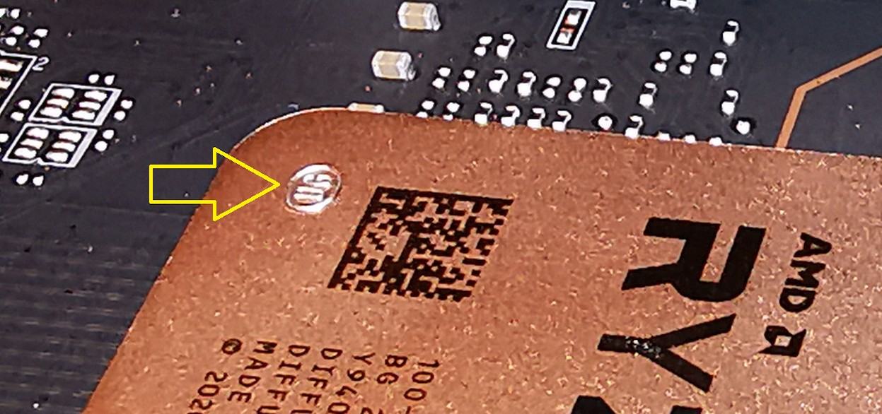

Kann es vielleicht auch sein, dass das komische Wasserzeichen unten links anner CPU ein wenig hochsteht? Hatte ich beim Einbau bemerkt, dieses Teil da fühlt sich an wien kleiner Hügel... Je nach WLP, Kühler / Anpressdruck kanns vielleicht dazu kommen, dass da unten links kein guter Kontakt entsteht? :unsure:
das ist merkwürdig, sehe ich so zum ersten mal, durch wlp jedenfalls lässt sich das kaum noch ausgleichen. :oops:
Das wäre geistig relativ dünn.
Das ist mir damals bei nem Einbau von einem 3600 auch aufgefallen aber dachte das wäre normal weil noch nie jemand was dazu gesagt hat :/
Ich hatte bei meinem 3800XT auch derbe Temperatursprünge.
Um das zu Verbessern habe ich den Heatspreader geplant, und auch bei mir blieb diese geprägte Ecke an längsten Erhaben.🤔
Kann man rel. einfach Prüfen indem man ne frische Klinge von nem Cuttermesser als Haarlineal nutzt.
Kann man nen Blatt Papier zwischen Klinge und Heatspreader durchschieben, dann hat man locker über 0,1mm Luftspalt.
Und das wiederum ist zuviel für nen guten Wärmeübergang vom HS in den Kühler.

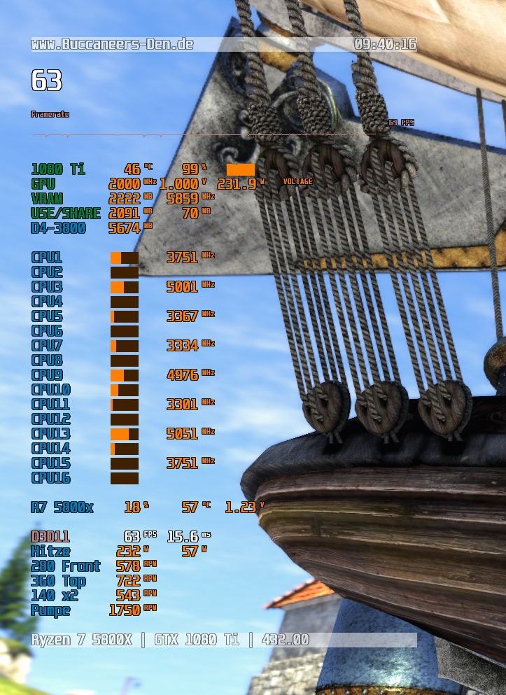

Anbei mal ein paar In-Game Screenshots so wie der 5800x bei mir laufen soll. Bleibt so zwischen 60-70°C was für mich total okay ist.

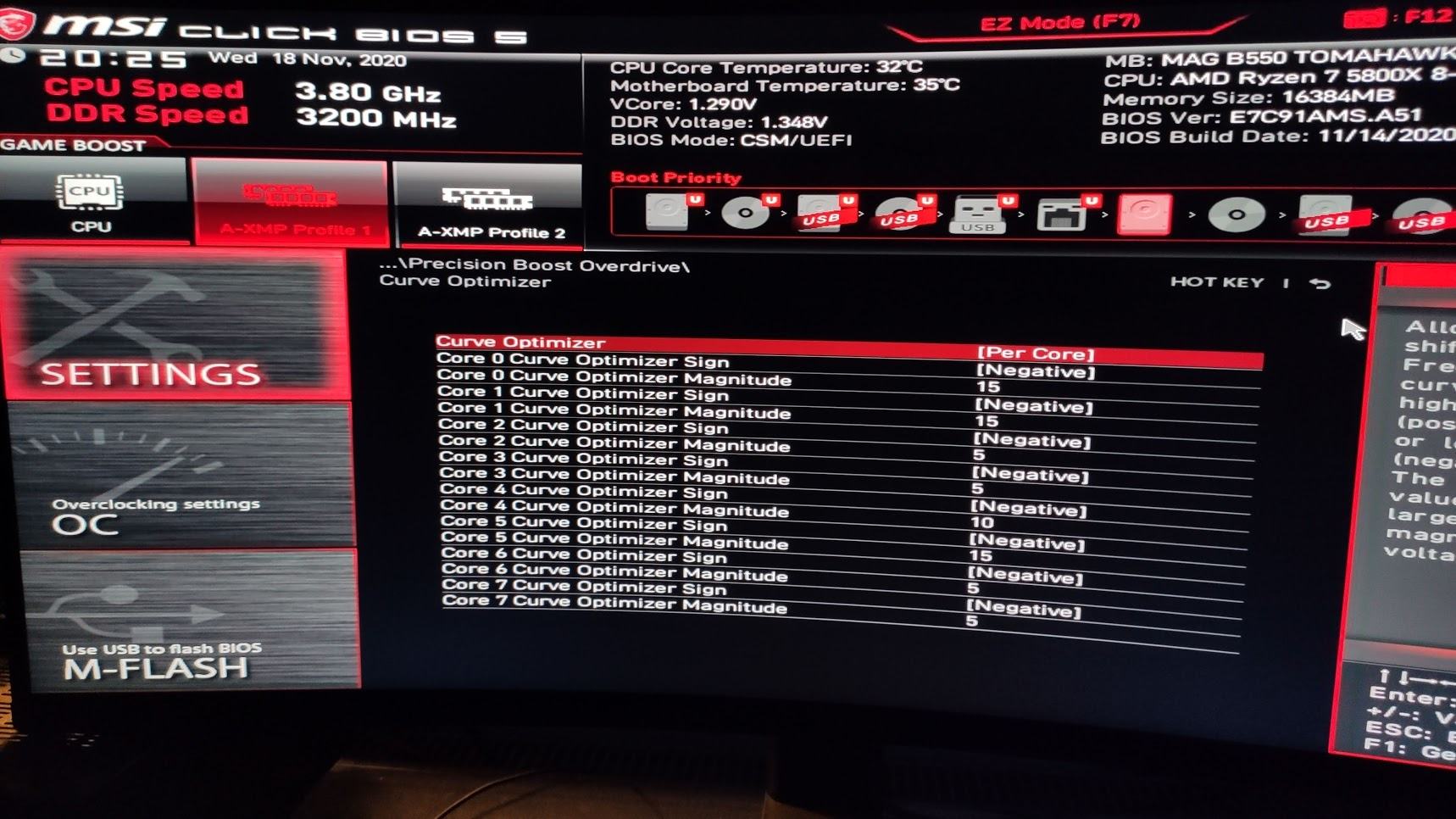

Wenn du Zugriff auf den neuen "Curve Optimizier" hast, z.B. bei MSI Boards, kannst du auch versuchen damit die Kerne einzeln zu undervolten. Also die besten Kerne am stärksten, bei mir ist das -15 und schaut dann so aus. Wobei die reinen Boost Clocks oft nur Show sind, erst die Effective Clocks bringen auch Mehrleistung.
Hier mehr Infos zu der Sache: https://www.overclockers.co.uk/foru...-all-cores-with-amd-curve-optimizer.18906071/

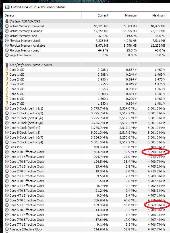

Nachdem ich von einem i5 6600K auf den neuen Ryzen 5800X + AiO gewechselt bin, war ich ziemlich frustriert mit den Temperaturen bei geringer Last in Windows. Ein Chrome Tab mit einem Twitch Stream hat die Temperatur teils auf 65°C und mehr gebracht.
Komisch ist das aus meinem Gehäuse kaum warme Luft kommt und auch der Sensor im Gehäuse kaum über 30°C anzeigt. Auch alle 6 Gehäuse Lüfter + AiO auf 100% Geschwindigkeit bringt die Temperatur nicht runter.
Habe dann heute im Hardware Monitor festgestellt, dass Windows anscheinend bevorzugt nur einen Kern beansprucht, der sofort in der Temperatur nach oben geht und alle anderen Kerne bei 35-40°C bleiben.
Ist das ein Auslesefehler oder ein bekanntes Problem? AIDA, Ryzen Master und Hardware Info zeigen mit leider nicht die einzelnen Kerntemperaturen an sondern immer nur die höchste.
Da meine OCTO Lüftersteuerung die Temperaturen aus AIDA nutz, drehen ständig bei geringen Lasten die Lüfter nach oben, was mich mittlerweile ziemlich nervt.

Es ist kein Problem sondern so gewollt. Ich wüsste auch nicht warum das ein Problem sein soll.
Es wird halt nur die Leistung von einem Kern benötigt und um hier möglichst effizient zu arbeiten boostet der halt kurzfristig extrem hoch.
Wie du das mit deiner Lüftersteuerung regelst musst du schauen. Die Gehäuselüfter würde ich eh nicht nach der CPU Temp regeln lassen. Du hast ja nen Sensor im Gehäuse hängen. Nutze ihn.
