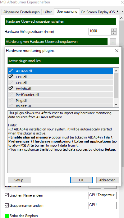

danke dir, kann ich parallel dazu den afterburner laufen lassen oder blockieren sich die?
Läuft bei mir auch parallel. Kein Problem. Du musst aber die HWInfo DLL in Afterburner einbinden:
