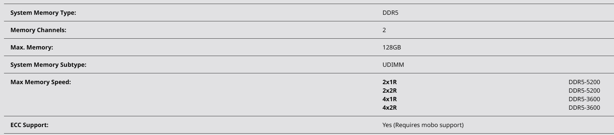

Nach weiterer Rückfrage, klingt das mit der iGPU vom Ryzen 7000 wieder interessanter. Ich vermute der Unterschied dürfte durch die Einsparung einer Grafikkarte dann nichtmehr soooo groß sein.
Angesichts dessen das für DDR5 auch schon 48GB-Module angekündigt sind, wäre das natürlich aufrüstbarer (dann sollten ja schonmal 192GB gehen?). Hab ich schon erwähnt das er VIEL RAM braucht? Wenn dann noch 64GB-Module kämen, umso besser. :d
Er will aber trotzdem wissen, was ein DDR4-System mit 5950X kosten würde und dann eben ein DDR5-System mit 7950X. Sofern mit DDR5 128GB überhaupt gehen, weil wie ich schon sagte, ich finde nichtmal 128GB Kits dafür. Und wenn ich schon keine Kits finde, stellt sich die Frage ob dann 4x32GB DDR5 überhaupt stabil läuft?
Und dann wäre noch die Frage, ob man einen 7950X mit LuKü noch gebändigt kriegt. Es soll ja leise sein. Vorallem im Idle, wenn man dann unter gelegentlicher Volllast mal ein leises Summen hört ist ok, aber es soll nicht klingen als stünde man neben einem startendem Hubschrauber.

Allerdings: Auch der 7950x unterstützt nur max. 128GB RAM.
Unterstützt er wirklich nur 128GB oder fehlt es nur an Modulen in passenden Größen, wie oben schon genannt wurde?
Aber gut, wenn auch damit nur 128GB gehen, bleibts halt bei max. 128GB.
das sagt zumindest AMD (klick)
