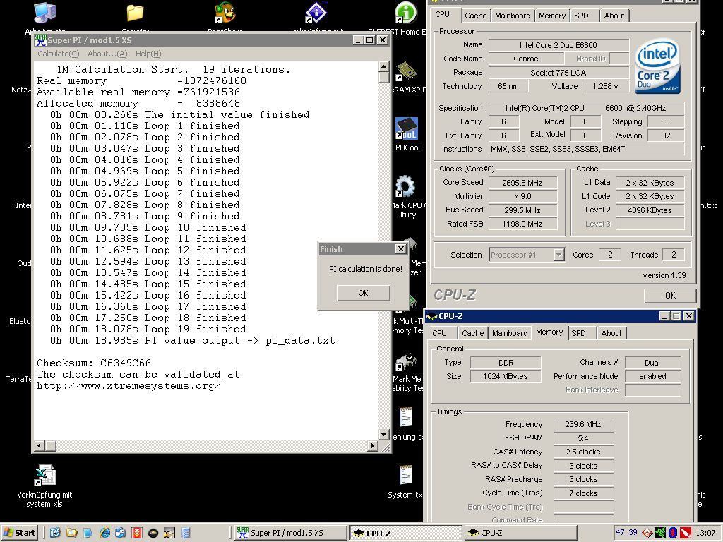

So, Du wolltest es nich anders... :shot:
Settings:
AMC Bios 1.6 - 5:4 Teiler E6600 @ 2700MHZ , FSB 300
RAM @ 240 - 2.5-3-3-7 + performance mode
3DMark06 is in Arbeit.. :coolblue:

@cento6
Settings:
Ups voll auf die fresse gefallen....:shot:
Trotzt schlechtere ramms bist du schneller wie ich....Gib mir mal den AMC Bios 1.6 .
Fsb 300 und mehr kann ich genau so fahren nur ich komme max auf 21,4s bei knappe 2,8Ghz !!!!!!!!!!!
schau da:
http://www.pc-treiber.net/filebase.php?cat=26
Könntest auch den 1:1 mal probieren ?
Sieht so aus als schmeckt dem 3DMark06 der 1.6-Bios nich so. :(
Bin noch am tüfteln...

Ich glaube es liegt nicht am Bios. eher an der AGP bridge.
fahr mal mit den 3:2 teiler kommste evtl höher, btw stabiler auf 2,7 Ghz.
dan mal deine XT mal mit Standard werte im 06 testen.
wenn die durchläuft langsam nach oben steigern.
Ach ich hab jetzt mit 2,4 Ghz (2-2-2-5) und den 5:4 teiler getestet graka lief mit 600/700 knappe 4800 punkte.
bei 2,5 Ghz bleibt das ganze hängen, zu wenig power für meine ramms.
