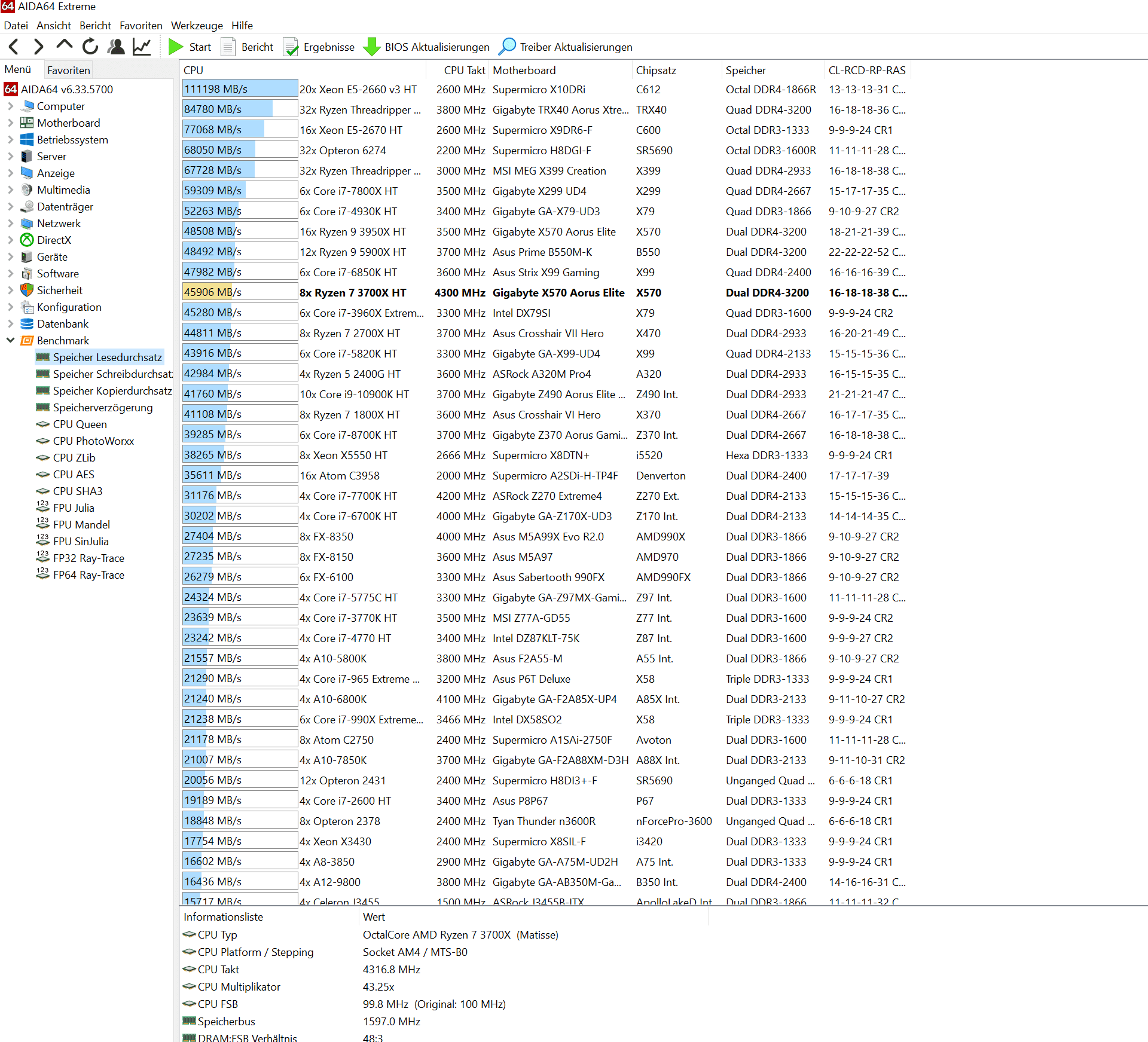

Dann mach mal einen Speicher Lesedurchsatz Test mit Aida64 zweimal hintereinander, so wie unten im Zitat.
Hier fällt sofort auf das sich der Speicher Lesedurchsatz beim zweiten Test bei 4800 MHz CPU takt fast halbiert (46201 MB/s und 25598 MB/s ) und es dadurch mit Sicherheit zu massiven fps Drops beim spielen kommt.
Wenn man z.B. den CPU takt auf 4750 MHz begrenzt sollte das nicht passieren, wie hoch deine CPU taktet und ob bei dir das gleiche Problem mit der CPU besteht solltest du mit Aida64 prüfen.

Ergänzung (@PCFreak69 und alle anderen):
Ich habe gerade in einem anderen Thread gestöbert, der über ähnliche Probleme klagte und dort wurde empfohlen, dass man mal Aida64 Schreib-/Lesetest des RAMs machen sollte, um festzustellen, ob der in Ordnung ist. Soweit ich das verstanden habe, sollten die beiden Werte in etwa gleich sein. Habe ich jetzt auch einfach mal testweise gemacht, aber bei mir ist zwischen den beiden Werten ein deutlicher Unterschied (siehe Bilder im Spoiler). Ich weiß aber jetzt nicht wirklich was damit anzufangen. Liegt da ein Problem? Falls ja, was kann ich machen, um es zu lösen? Bitte für doofe erklären, ich habe diesbezüglich keine Ahnung!^^
screenshot-2021-09-19-175528-png.671514
screenshot-2021-09-19-175553-png.671515

Hi,
also ich habe mal wie von dir vorgeschlagen 2 Lesetests hintereinander gemacht. Diese sind ziemlich gleich ausgefallen.
Allerdings habe ich beim Schreibtest nur ca die Hälfte der Leistung wie beim Lesetest. Laut Ranking in AIDA64 liegt mein Prozessor hier sogar weit hinter einem Ryzen 7 2700X ?!
Da kann anscheinend etwas nicht stimmen.
Kann mir jemand erklären was da falsch läuft und ggf. einen Lösungsvorschlag unterbreiten?
Edit:
Es scheint so als wären die Werte vollkommen in Ordnung, trotzdem schätze ich deinen Einsatz @PCFreak69
Quelle: 3700X Bandbreite
