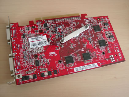

Ich möchte hier mal einschalten und meine Erfahrungen einbringen. Was ich bisher an x800GT Bildern gesehen habe, kann man max 12pipes freischalten, da der Karte wichtige Optionen fehlen.
1. Die Zusätzliche Stromversorgung
2. Bauteile die garnicht montiert wurden.
Bereits bei der X850pro fehlen wichtige Bauteile. Selbst diese habe ich nachträglich über einen Arbeitskollegen besorgen und montieren lassen. Es hat nichts gebracht.
unten links auf dem Bild kann man die 2 fehlenden Bauteile sehen (6 montiert/ 2 fehlen)

Die X850pro hat auch einen zusätzlichen Stromaschluss auf der Karte. Aber es fehlen ebenfalls die zwei Bauteile. Ich habe folgende Theorie, je ein IC ist für zwei pipes zuständig. Das bedeutet das max 12 pipes möglich sind.
Bei der X800GT sind ja auch nur max 12pipes möglich. Keiner hat bisher 16pipes bei einer x800GT freischalten können !!
edit\
Hmmm, gerade habe ich Bilder eine X800GTO gefunden wo auch ein zusätzliche Spannungsversorgung fehlt und auch diese fehlenden Bauteile nicht vorhanden sind. Hat mal jemand Bilder einer X800GTO wo alle 16pipes funktionieren !!??
