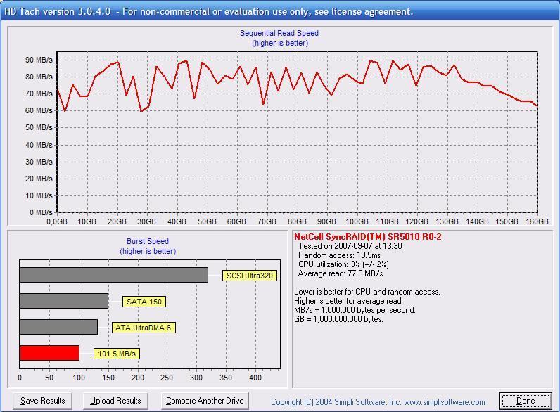

so kollegas.
heute kam der 5x hier bei mir an.
1. er hat das unübersichtliche bios/boot cfg menü nicht
2. er funzt auch mit schon erstellten raids vom 3x
3. hotplug - 250 samsung im windows verbunden, r0 eingestellt = funzt!
4. die mitgelieferte scheibe funzt unter windows nicht- logisch, aber unwichtig
5. die cd vom 3x bzw. die software funzt auch mit dem 5x!!
6. unter optimalen bedingungen sind über 100 mb/s durchaus drinn am PCI bus
bilder von hd tach folgen...
der 1. ist vom 3x r0 2x samsung sata2 80gb
der 2. ist vom bootlaufwerk (identische 80 sammy) [zum vergleich]
der 3. ist vom 5x r0 2x samsung sata2 80gb
