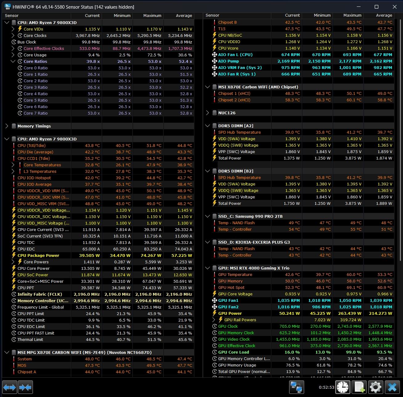

Hab mal ein Realworld-Szenario getestet und jetzt mal ne Stunde Avatar gezockt. CPU +75, UV -20 all core. 15-20 Minuten warm gespielt, dann erst angefangen zu loggen:
Draufgeschnallt ist ne Arctic LF3-280 mit AM5 Frame (MX-6). Beide Radi-Lüfter unter 700rpm. Der kleine VRM-Lüfter der LF3 ist unhörbar eingestellt, ebenso wie die Pumpe. Wobei die RPM der Pumpe scheinbar etwas anders ausgelesen wird, weil Arctic die LF3-Pumpe mit 800-2800rpm angibt, ich sie aber bis zu 4300rpm einstellen kann. Ich habe sie auf 25% Geschwindigkeit (PWM) eingestellt, damit man mal eine Idee hat. (Bilder vom System)

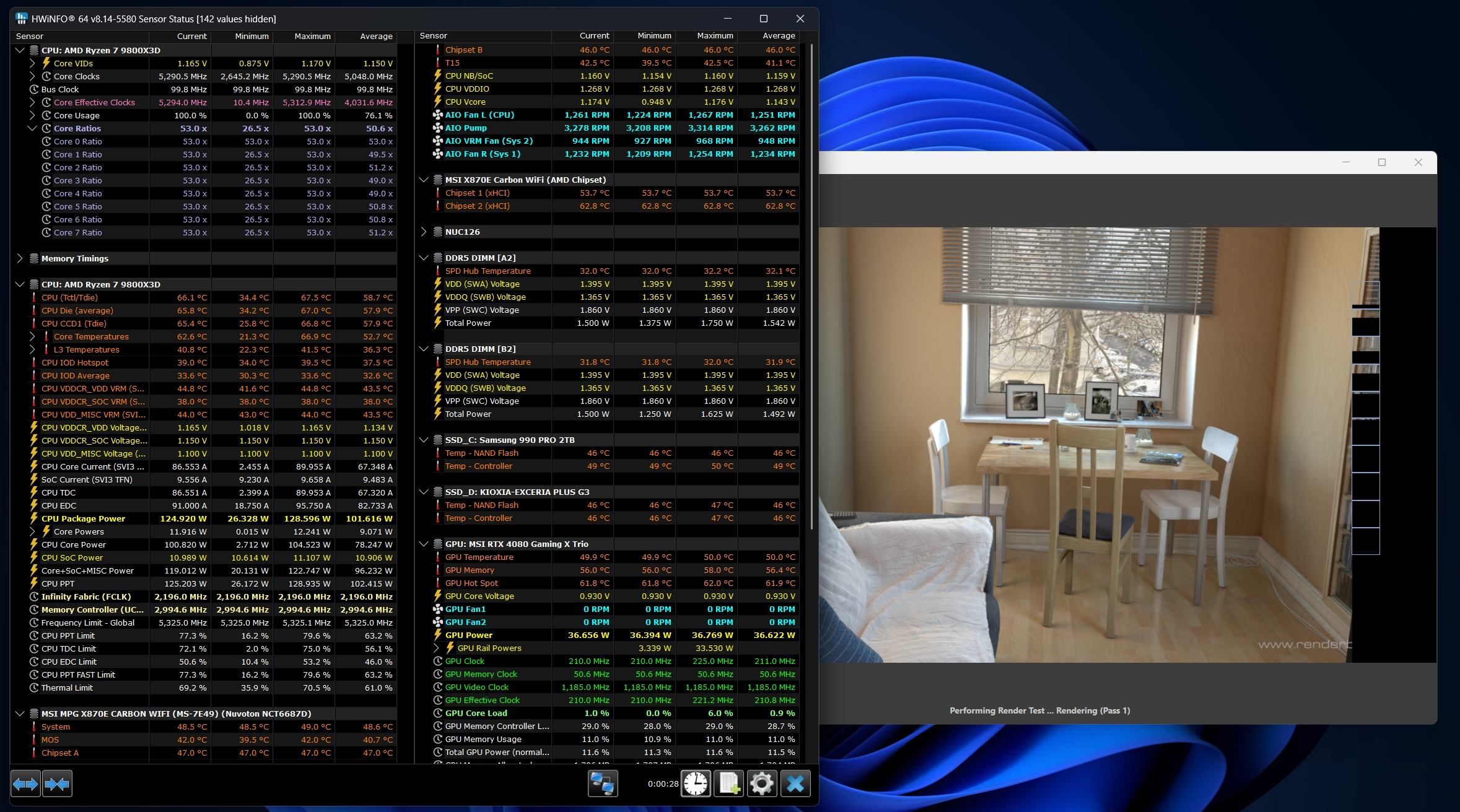

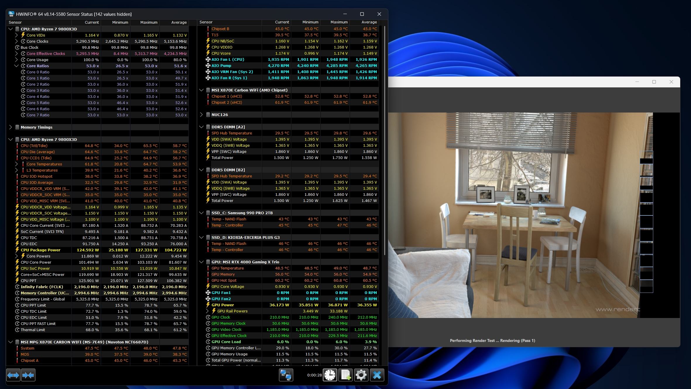

Der Vollständigkeit halber habe ich den 9800X3D auch mal durch den CB R23 gejagt. Da ich nicht weiß, was hier so für Lüfter-/Pumpe-Geschwindigkeiten bei CB R23 gefahren werden, hab ich es einmal mit dem Daily-Silent-Profil getestet, einmal mit 50% Kühlleistung und einmal mit 95%.
Das Setting für die CPU ist noch nicht final. Ich habe auch nur +75 MHz im PBO eingestellt (für glatt 53x), weil mir zum einen die Leistung dicke reicht und zum anderen ich Vcore weit unten halten möchte + gleichzeitig höher undervolten. Hab's testweise mit -20 angefangen und soweit läuft erstmal alles stabil. Mal gucken, was man noch so herausholen kann.
