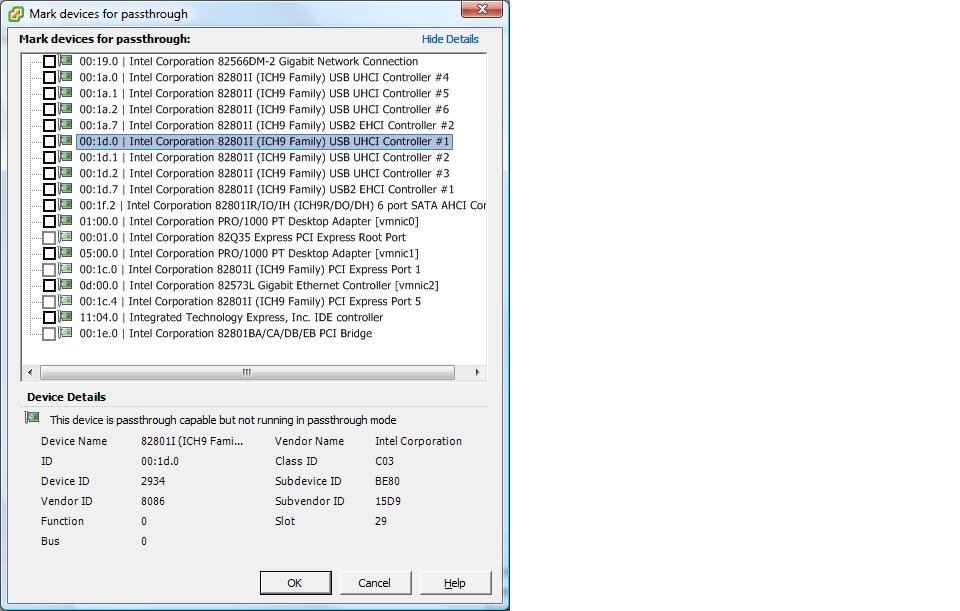

Es ist so, dass ein ganzes PCI-Device (onBoard-Gerät oder Steckkarte) per vt-d weitergereicht wird (werden kann).
Das Supermicro MB X8Si6-F Link hat beispielsweise 14 "SATA" Anschlüsse onboard.
Diese sind aber in 6x SATA Controller (Intel Chipsatz onboard) und 8x SAS-Controller (LSI2008 onboard) aufgeteilt.
Wenn Du hier die 6x "SATA Anschlüsse" per vt-d weiterreichst,
dann ist der per PCIe angebundene, onboard "aufgelötete" LSI2008 SAS-Controller davon nicht betroffen.
--> Es sind zwei unterschiedliche Geräte, die beide per PCIe angebunden sind.
Hier ist mal ein Bild, wenn man per vSphere-Client auf den ESXi verbunden ist und dort das entsprechende "Konfigurationsfenster" geöffnet hat.
Was man hier sieht ist natürlich abhängig von der verwendeten Hardware, klar!
Das Device 00:1f.2 ist beispielsweise der 6-Port onboard ICH9R SATA-Controller.
Weiterhin sind (typisch für ESX / ESXi Server) noch viele Gigabit Netzwerk-Karten zu sehen.
EDIT: Hier Link wird die Vorgehensweise mit VMDirectPath mit Bildern gut beschrieben.

Jetzt hab ich aber in den vorigen Post gelernt, dass bei ESXi nur ein gesamter PCIe Device durchgereicht werden kann - alles oder nichts.
Das würde aber bedeuten, dass ich eine getrennte HBA für sanpool stecken muss. Komplett getrennte HBAs auch für datengrab_backup - sonst funktioniert es nicht mit dem Powermanagement.
Oder kann ich mit dem Powermanagement einzelne HDs auf meiner LSI HBA ansprechen?
Der SAS-Ciontroller mit seinen max 8 Festplatten wird durchgereicht. 2 Platten bilden den sanpool, 4Platten den Backuppool. Weitere zwei Platten könnten die Pools vergrößern.
Powermanagement arbeitet nicht controllerbasiert sondern plattenbasiert. Jede einzelne Platte die entsprechend lange nicht genutzt wird, wird schlafen gelegt. Unabhängig vom Pool oder vom Controller.
