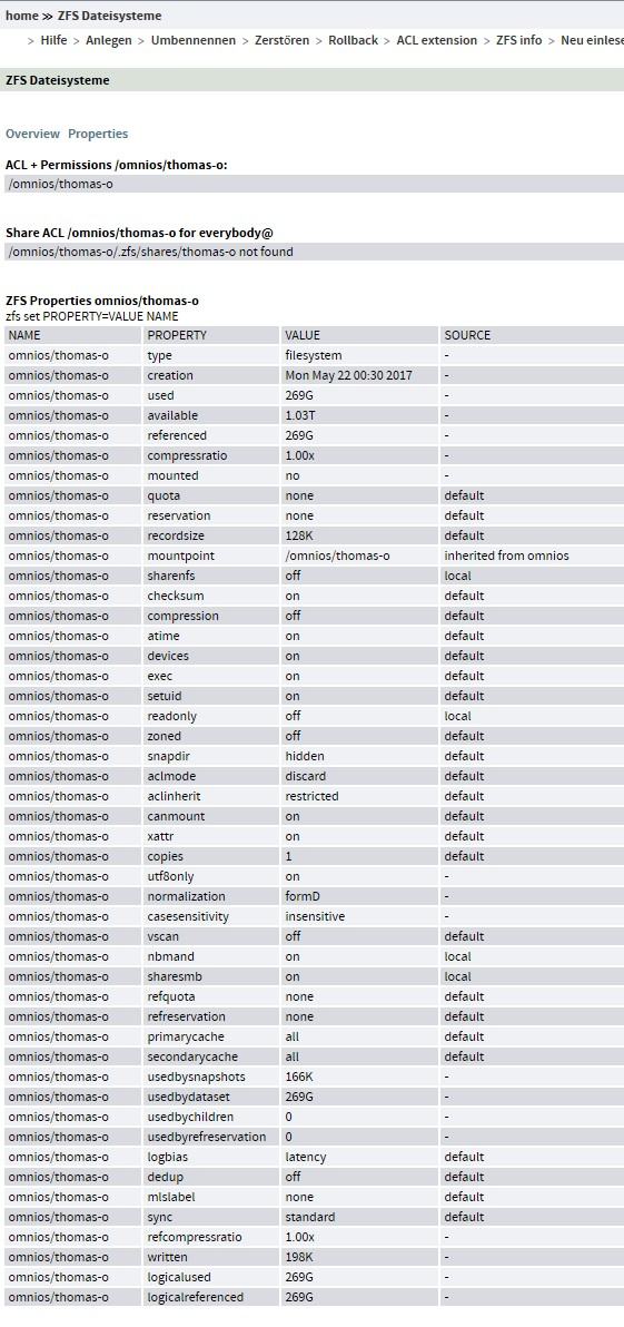

Ich habe ein Problem nach dem Kopieren von ZFS Dateisystemen von einem Pool auf einen anderen.
Ausgangslage ist ein Pool angelegt unter Omnios als Version 5v28. 2 Pool wurde unter Solaris angelegt ist also Version 6. Beide Pools wurde von mir in der Solarismaschine importiert und dann über einen Job 'Replikation' gedoppelt. Alle Freigaben beider Pools erschienen dann als Freigaben auf meinem Windows PC. Zugriff war möglich.
Im Anschluss habe ich den Pool 5v28 wieder in den Omnios Rechner umgebaut und dort versucht zu importieren. Das hat auch geklappt, nur die Freigaben konnten lauf Fehlermeldung nicht angelegt werden, da das Dateisystem durch die Replikation offenbar Version 6 ist.
Als Ausgabe habe ich für den Omnios-Pool:
Alle Filesysteme mit '-o' am Ende sind durch die Replikationsjobs entstanden, der test wurde von mir angelegt ob die Freigaben überhaupt funktionieren. Den test bekomme ich im Explorer auf fein angezeigt.
Dann kam ich auf die Idee nach Abweichungen zwischen test und den übrigen Filesystemen zu suchen.
SMB steht zwar auf on, aber da kein Freigabename vergeben ist, tja..
also einmal auf 'off' gestellt und im Anschluss wieder auf 'on'. Da kann man ja dann die Freigabe und den Gastzugriff aktivieren. Ausprobiert habe ich es mit Serien-o.
Leider bekomme ich die Freigabe aber trotzdem nicht im Explorer zu Gesicht.
Was mache ich falsch?
Muss ich noch an den Folder- oder Share-ACL drehen?
Der Pool und die Dateisysteme sind wohl noch v5
Kontrollieren kann man das im Menü ZFS Dateisysteme wenn man auf ein Dateisystem klickt (version)
Zum SMB Zugriff:
Klappt es denn wenn man in einem Windows Dateifenster direkt per ip zugreift, also in der Art \\192.168.1.2
Zum SMB Zugriff:
Mit der direkten Eingabe der IP im Explorer klappt es leider auch nicht.

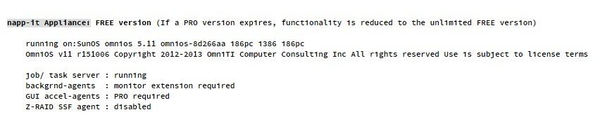

Und wie ist die
Poolversion (28 oder 5000)
die ZFS Version der betroffenen Dateisysteme (5 oder 6)
die OmniOS Version
Poolversion ist 28: pool_version.jpg
Omniosversion ist 151006: omnios_version.jpg
ZFS Version ist: Wo sehe ich das denn?
Poolversion ist 28: Anhang anzeigen 402107
Omniosversion ist 151006: Anhang anzeigen 402108
Da kann ich nur einen Rat geben
OmniOS auf 151022 updaten (in Schritten über 014, 018, 020, 022) oder neu installieren
Pool auf v5000 updaten
- dann sieht man weiter
siehe Seite 6 von http://www.napp-it.org/doc/downloads/setup_napp-it_os.pdf
ZFS v28 ist ca 7 Jahre alt. Alle Verbesserungen in der Zwischenzeit fehlen.
Selbst die Kompatibilität mit Solaris ist kein Argument denn auch Solaris bietet seine Features erst mit ZFS v37
OmniOS 151006 is ca 4 Jahre alt mit gleicher Aussage
ZFS Version wird wohl noch nicht angezeigt. ZFS v6 kam erst später mit Solaris 11

An nahesten mit ZFS (Performance, Verschlüssellung, ZFS Sicherheit, Windows ACL und Previous Versions) wird vermutlich Oracle Solaris 11 kommen. Kann man frei downloaden. Für kommerzielle Nutzung werden aber 1000 USD/Jahr fällig.
Installation ist wie bei Windows, DVD einlegen und installieren (GUI/Desktop Version). Für einfacheres Storagemanagement per Browser biete ich mein napp-it als add-on (freie Version reicht at home). Ist mit einem Konsolebefehl installiert.
