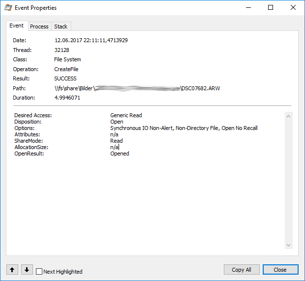

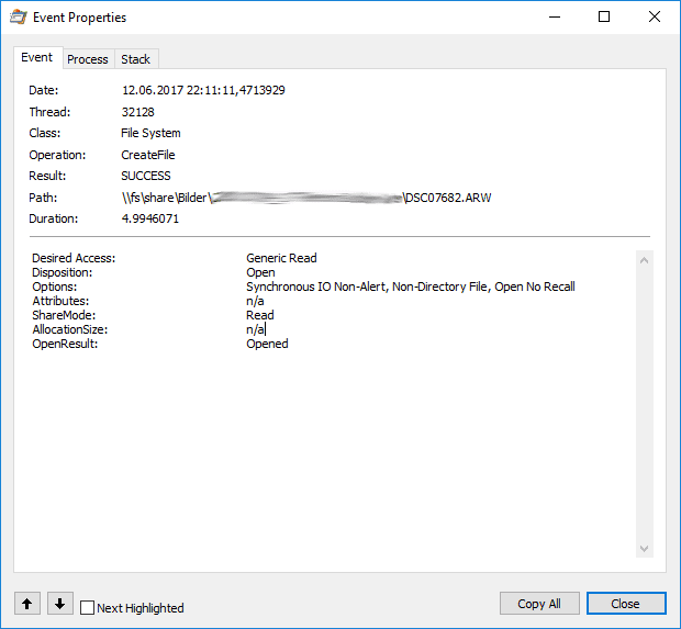

Hallo Leute,
nachdem mein Server jetzt seit einem Jahr recht problemlos läuft (dank der Hilfe hier!) muss ich jetzt mal nachfragen: Ich habe mit einem Programm echt große Probleme auf Dateien zuzugreifen. Es geht, dauert aber alles ewig lange. Konkret geht es um Capture One und Bilder.
Der Pool mit dem Problem hat zwei Filesystems die sich eigentlich nur durch ihre Größe und Snapshoterstellung unterscheiden.
Das Problem besteht darin das eine bestimmte Operation ewig lange dauert. Procmon zeigt das:
und das passiert bei jedem Bild in einem Ordner wenn man in diesen navigiert. So ist das ganze unbenutzbar.
Auf der normalen Systemplatte, einem super einfachen Synology NAS, einem Windows Server Share oder auch nur dem anderen Filesystem auf dem Pool wenn es gerade geschrieben wurde und damit wahrscheinlich noch im RAM liegt dauert es mehr so 1ms. Das ist dann doch Faktor 5000 und ein klein wenig zu viel.
Ich bilde mir ein das bevor ich eine Domäne eingerichtet habe ich hin und wieder auch mal Zugriffsprobleme bei meiner auf dem selben Share liegenden Musik hatte (so ca. 5s Pause bei Liedwechsel). Jedoch hatte ich das auf irgendwelchen Rechteunfug geschoben und nach dem Domänenbeitritt ging es (kann aber auch eine der vielen anderen Änderungen gewesen sein)
Ich hab jetzt schon alles mögliche probiert, L2ARC weg, ZIL weg (war ein verzweifelter Versuch ...), atime auf off, Kompression an (war an sich sicherlich gut) und und und. Sync Writes hab ich auch testweise erfolglos aus gemacht (irgendwann ist man noch verzweifelter). Ich habe keine Ahnung was es noch sein kann.
Wenn ich auf das System schreibe oder lese schaffe ich normalerweise immer die 110 möglichem MByte/s ohne irgendwelche Pausen.
Es ist ein raidz1 mit 4 5TB Platten unter esxi mit 18 GByte RAM. Die CPU mit 4 virtuellen Kernen langweilt sich.
Ich hoffe sehr das da jemand eine Idee hat und mir einen Tipp geben kann. Sonst hab ich da echt keine Performance Schwierigkeiten.
Mit besten Grüßen
Andreas
ich hatte ein ähnliches Problem auch mal. Hab es lösen können, indem ich die e1000 NIC durch VMNET3 ersetzt habe.
Welches OS setzt auf ZFS bei dir ?
Hätte man schreiben können ... ich hab ein napp-it was in der Grundkonfig rund ein Jahr alt ist. Ich nutze schon ein vmxnet3 Interface.
Ich habe das OmniOS und das napp-it die letzten Tage auch auf die jeweils neusten Versionen geupdatet. Also 17.01 und r151022 (getstartet bin ich bei r151018). Wenn da irgendwas gefixt wurde was man noch "aktivieren" muss hab ich es nicht gemacht (da keine Ahnung).
Ich habe keine Jumbo Frames an. Allerdings kann ich mir da echt nicht vorstellen das es hilft. Bringt mir ja sonst auch nichts.
Mit manchen Programmen kann es Locking Probleme bei SMB Netzwerkshares geben.
Unter OmniOS kann das Locking Verhalten umschalten.
Einfach mal folgendes in der Console (oder napp-it Console Eingabe) versuchen:
svccfg -s network/smb/server setprop smbd/oplock_enable=false
Den SMB Service sicherheitshalber neu starten.
Alternativ folgendes versuchen
nbmand probehalber kurz umschalten (Menü ZFS Dateisysteme)
Umschalten auf SMB1 (Menü Services > SMB > Properties > max_protocol=1)
