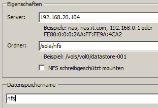

Zweite Sache an der ich hänge: Das NFS Datastore (auf dem dann die weiteren VMs abgelegt werden sollen) einbinden. Habe nun VmWare installiert, den Controller installiert, durchgereicht. In einer virtuellen Maschine habe ich SolarisExpress 11. Dann habe ich eigentlich Dein How To abgearbeitet:
napp-it installiert
Passwörter geändert für User und Root
Ordner NFS angelegt und per NFS/SMB freigegeben.
Von Windows aus auch "Jeder" Vollzugriff gesetzt.
IP Adresse der virtuellen Maschine eingegeben (über Windows komme ich auch auf den Share nfs)
Pfad /name des pools/ ordner für das NFS Datastore angegeben
-> tut aber nicht, siehe Screenshot.
Habe ich noch einen blöden Fehler drinnen??
Noch zur Info - ich habe den Esx Vsphere Advanced.
Gruss
Otto

zum NFS Problem.
Hört sich alles richtig an.
Ich habe zwar kein advanced sondern Gratis-ESXi,
das sollte aber egal sein. Läuft auf jeden Fall auf meiner
Heim/ Test-Maschine ohne Problem.
einziger Unterschied zu mir, den ich sehe ist nbmand:
nbmand vielleicht noch einschalten (mandatory filelocking)
und nfs neu starten.
eventuell mal einen ping von Solaris auf ESXi machen, um zu sehen
ob es vielleicht ein Problem mit dem virtuellen ESXi Switch gibt.
Gea

Also ein Ping tut.
Nur nochmals um ganz sicher zu sein. Der Pfad muss lauten
POOL/nfsfolder? (das wäre hier dann sola/nfs)
oder
HOST/nfsfolder?
Gruss
Otto

der Pfad muss folgendermaßen heissen (so wie im Dateisystem):
/pool/folder
also /sola/nfs
der Host wird ja separat angegeben.
Gea
Ok. Dann muss ich nochmals suchen. Notfalls mal neu machen.
Gerade kopiere ich von Microserver SE11 auf virtualisiertes SE11 (Xeon). 25 Mb/s über Gbit Netzwerk. Nicht berauschend. Die Platten auf beiden Pools hatten jeweils weit über 100 Mb/s im Benchmark. Naja, mal Mittag machen.
Weiß gerade nicht welches OS bzw. System ihr nutzt ob NExentaStor, Core, etc. Aber zumindest beim NexentaStor wäre es:
/volumes/<dein pool>/<dein share>
//Edit, scheint sich um OI zu handeln, also wär mein Tipp hinfällig XD
Grüße
