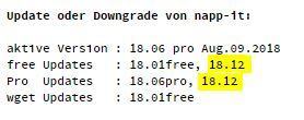

Hi ich bin gerade am Updates ziehen und in meiner napp-it update Liste tauchen 2x 18.12 auf, aber hinter keiner davon steht pro. Welches ist denn dann die richtige?
oder wird hier nicht mehr unterschieden?
Laut Changelog wären die Versionen:
Current releases:
napp-it free: 18.01 free
napp-it Pro: 18.06 pro
napp-it dev: 18.12 dev
Aber weder sehe ich einen Zusatz dev noch pro in meiner Update-Liste?
Wäre mein Prod-Server, daher möchte ich quasi nur die letzte "stable" haben.
Current releases:
Seit heute ist die 18.12 die aktuelle freie Version die auch per online Installer installiert wird.
Ich nenne die nur noch 18.12 und nicht mehr 18.12 free weil die ja auch die aktuelle Basis für die Pro Version ist.
Neuere Features landen in der 19.01 (Pro).
