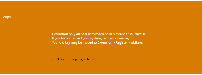

Hi
Was bedeutet diese Meldung für mich?:
Napp-it Pro ist an eine Machine ID gebunden. Ändert sich die Hardware oder die Machine ID sonstwie, muss die Lizenz für die neue Machine ID online getauscht werden, napp-it // webbased ZFS NAS/SAN appliance for OmniOS, OpenIndiana and Solaris : Extensions
Läuft die Pro Lizenz ab, kann man alternativ auf napp-it Free zurückgehen.
In einer früheren Pro Version konnte es passieren, dass eine Machine fälschlicherweise deaktiviert wurde. Dann den alten Key (Submenü oldkeys) erneut registrieren und auf die aktuelle 19.06 Pro updaten.
