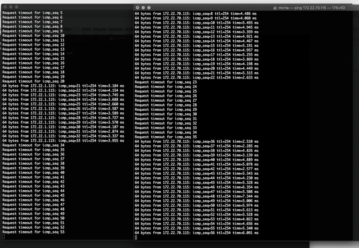

Ich habe immer noch ein Problem mit aussetzendem NFS-Datastore im ESXI. Zwischendurch ist tatsächlich die NIC nicht mehr erreichbar. Keine Meldungen von zu hoher Latenz oder sonst was.
Ein weiteres Phänomen ist mir auch noch aufgefallen, vielleicht ist da ein Zusammenhang: Ich habe eine zweite NIC hinzugefügt und möchte diese fürs Management nutzen. Kurioserweise geht immer nur eine NIC und das wechselt laufend!

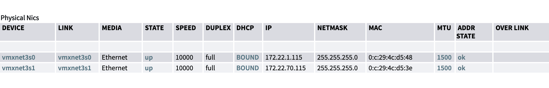

So sehen die NICs im napp-it aus:
s0 soll Management sein und s1 stellt nfs und smb zur Verfügung.

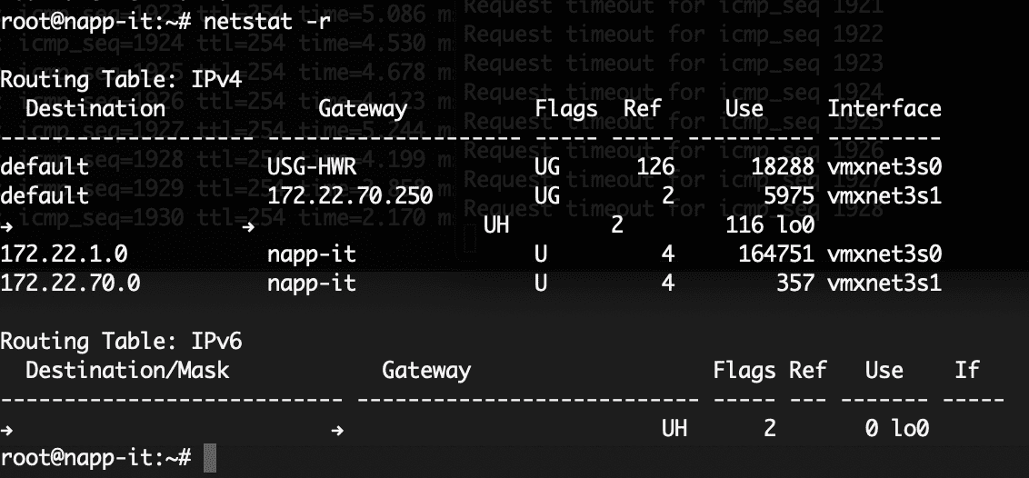

EDIT: Ist das korrekt, dass zwei default Gateways in der Routing Tabelle stehen?
Zwei default Routen gibt immer Probleme. Auch zwei NICs im gleichen Netz kann Probleme geben, wenn die nicht sauber verknüpft bzw. getrennt werden.
Ich komme aus dem Client-VLAN10 mit IP-Bereich 172.22.10.0. Die zwei NICs vom napp-it sind einmal im Management (VLAN1) und im Server-VLAN70. Also eigentlich getrennt.
Wenn ich die default-Routen ändere, geht halt mal der eine und mal der andere. Von alleine wechseln die übrigens auch ab und an (siehe Screenshot oben).
Die Konfig auf dem OmniOS ist Standard, geändert habe ich da nix. :(

Das ist nicht Standard, Du hast ja irgendwann das zweite Gateway eingetragen.
Defaultgateway einfach wieder entfernen und für sauberes Routing sorgen.
