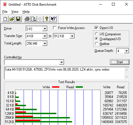

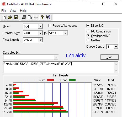

Hab mal was getestet: Den OpenZFS Windows-Treiber in der Version vom 6. August 2020 auf einem einzelnen Sata-Laufwerk.
Nix SMB, nix NFS, sondern der Windows Filesystem-Treiber von hier . Snaps per "zfs snapshot" und "zfs rollback" gehen übrigens auch zu benutzen. Ist halt alles noch Alpha-Status. Aber immerhin, es wird nach wievor daran entwickelt; es kommen regelmässig neue Versionen. :-)
Muss mal schaun, ob Vmware Workstation/Player da vmdks drauflegen lässt. Edit: ja, geht soferns im Basis-Dataset ist. Für Sub-Datasets muss vmtl. die Driveletter-Option gesetzt werden, da diese in Windows sonst als Junction erscheinen und da Vmware gerade sagt "nö, da leg ich nix ab".
Ich weiss, das testet i.W. den ARC bei dem wenigen I/O. Ohne LZ4 ists übrigens noch schneller. sync writes sind hier deaktiviert.
So schauts mit aktivem LZ4 und Syncwrites aus. Schön sieht man wie speziell die kleinen I/Os in die Knie gehen, weil erst das Write-Commit da sein muss.

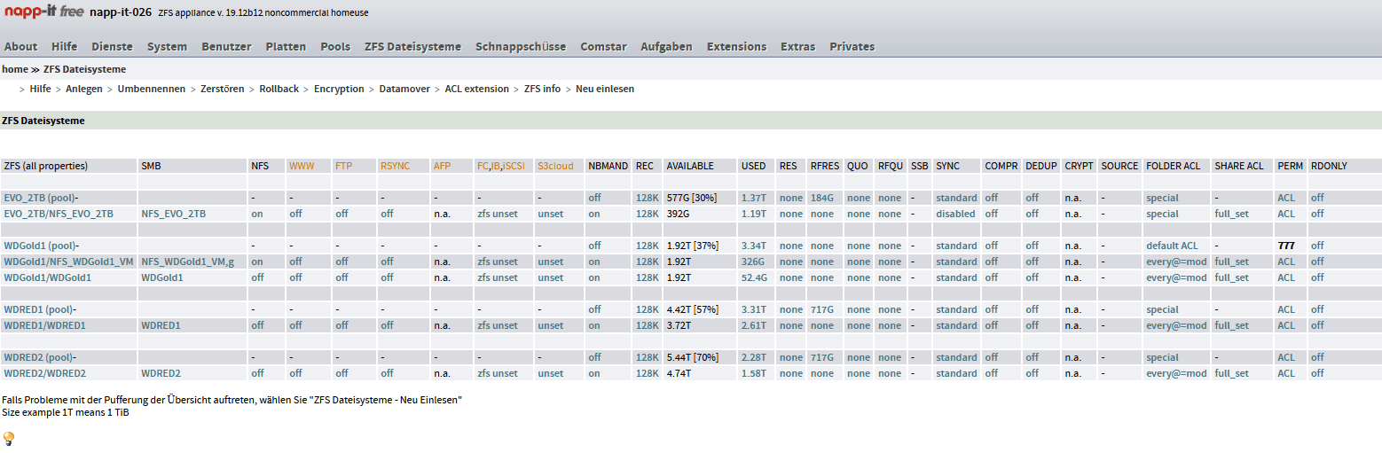

Wenn ich die VMs jetzt in einem einzelnen Dataset habe, welches per NFS dem ESXi zugewiesen ist, wie gehe ich da vor, wenn ich das auf einzelne Datasets verteilen will? Kann ich da einfach das grosse Dataset löschen, und dann kleinere anlegen? Muss ich da nacher für jedes Dataset eine einzelne NFS Freigabe im ESXi einhängen? Dünkt mich reichlich kompliziert und unhandlich, gerade auch was den Platzverbrauch angeht. Den muss ich ja wohl dann einzeln für jedes Dataset reservieren, richtig?
Bei mir siehts zur Zeit so aus, aber irgendwie profitiere ich noch gar nicht so richtig von dem Storage und seinen Möglichkeiten:
Prinzipiell legt man ein Dateisystem an, gibt das per NFS frei und legt darauf VMs an. NFS (und SMB) ist bei Solarish eine Eigenschaft eines ZFS Dateisystems. Man hat also pro Dateisystem nur ein Share.
VMs darauf sind einfach Ordner. Wenn man das Dateisystem zusätzlich per SMB freigibt kann man diese Order einfach sichern oder klonen. Hat man Snapshots erstellt, kann man eine einzelne VM aus dem Snapshot wiederherstellen, am Einfachsten über Windows > vorherige Version. Man kann auch das ganze Dateisystem per Rollback auf einen Snap zurücksetzen oder aus dem Snap einen Clone erzeugen der beschreibbar ist.
Ein Dateisystem per VM macht man eigentlich nur wenn man iSCSI einsetzt. Macht aber alles etwas komplizierter. Hat auch was Performance angeht keine echten Vorteile.
