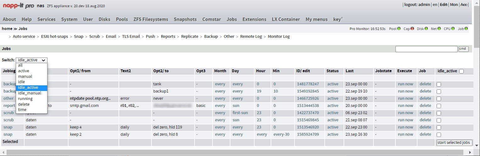

Man kann mehrere Jobs gleichzeitig starten oder Parameter ändern indem man mit "Switch" links oberhalb der Jobliste die Jobs selektiert. Wenn man das nur auf Replikationsjobs einschränken will, zuerst Jobs > Replikation wählen

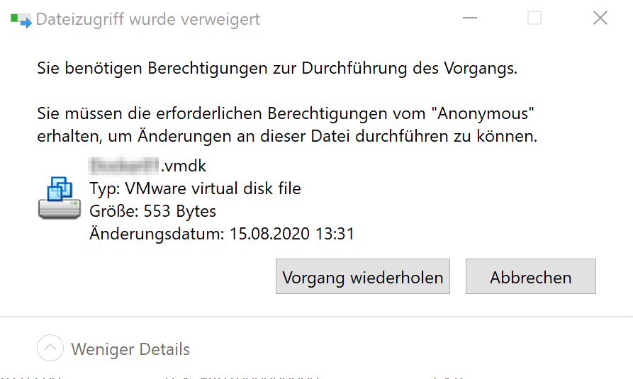

hatte heute versucht aus einem Solaris Snapshot per Windows Dateiversionsverlauf Dateien einer meiner VMs herzustellen.
Hab mir hierzu den Snap Ordner im Windows geöffnet, und bekomme die folgende Meldung beim Kopieren einzelner Dateien.
Der Hauptteil der Dateien hat sich normal und ohne Fehler kopieren lassen.
Zufällig jemand ne Idee ob es hier eine Möglichkeit gibt die Berechtigung zu erhalten? Es hängt nur an zwei Dateien.
Bzw. warum erscheint die Meldung zur Anonymous berechtigung, wenn der Share mit meinem Benutzer eingehängt ist? Und vor allem nur bei zwei von vielen Dateien.
Die betroffene VM ist voll lauffähig, Benötige nur einen alten Stand.
Es macht auch keinen unterschied ob Ich aus dem Snap auf einen Share kopiere oder auf meine Windows Maschine.
Andere VMs kann ich Problemlos und ohne Berechtigungs Fehlermeldung aus meinen Snaps kopieren.

Elektromat
Gibt eigentlich nur zwei Möglichkeiten.
1. Die Zieldatei die überschrieben werden soll ist geöffnet,
z.B. weil die zugehörige VM noch läuft.
-> VM Offline stellen
2. Man hat keine Rechte auf die Datei die gelesen oder überschrieben werden soll.
- > Als root kopieren oder den VM Ordner rekursiv auf everyone@=modify stellen
(per napp-it oder Windows als root).
Wenn man keine Rechte auf die Dateien im readonly Snap hat (z.B. weil die ESXi unter einem anderen user account angelegt hat) muss man als root kopieren und kann dann die Rechte nach dem Kopieren setzen/prüfen.
Mit root ist der Solaris root gemeint oder? Den sehe ich allerdings unter den SMB usern im Solaris nicht.
Das Netzlaufwerk konnte ich im Windows nicht als Solaris root einhängen.
Das setzen auf everyone@=modify hat für den eigentlichen VMShare funktioniert. Die VM Dateien kann ich nun hier normal ohne Probleme in der Berechtigung kopieren. Folgend erstellte Snaps werden damit korrekte Berechtigungen aufweisen.
Die alt bestehenden Snaps machen Berechtigungs Probleme es fehlt hier Lesen as Berechtigung in einzelnen Dateien.
Die Dateien im selben Verzeichnis die sich korrekt kopieren lassen haben bei Jeder die Berechtigung Lesen und Schreiben.
Ein Kopieren per SSH root Login auf solaris mit dem cp -r Befehl aus ../.zfs/snapshot/<SNAPname>/.... hat erwartungsgemäß problemlos funktioniert.
user root per SMB:
Da der SMB Server installiert ist, erzeugt ein erneutes Setzen eines Passworts per "passwd root" neben dem Unix Passwort auch ein Windows Passwort (in /var/smb). Anschließend kann man sich als root per SMB anmelden und kann, da man volle Dateirechte hat auch alles kopieren oder alle ACL ändern.
