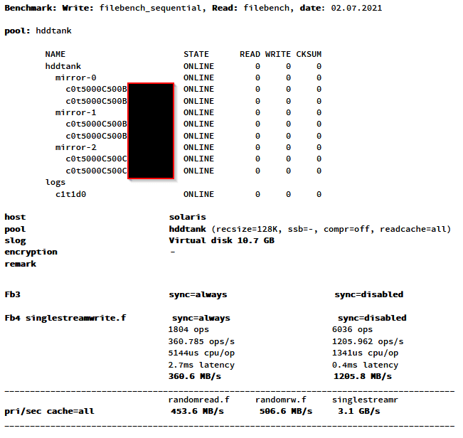

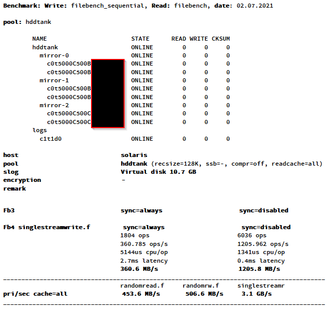

Hallo zusammen,
habe seit neuerem dass Problem dass die Schreibrate vom Filer (Solaris VM) auf die Clients stark einbricht.
Der HDD Pool hat 23% Speicher frei.
Folgende Werte
Solaris -> Win10PC: Von Start an 80 MB/s
Solaris -> Win10VM: Start ca 350 MB/s nach kurzer Zeit einbruch auf 80 MB/s
Storage im Server ist : 6x Seagate Ironwolf im Stripe/Mirror
Vor HW Änderungen war es im Regelfall bei ca 230 MB/s+
Es ist aktuell kein Scrub aktiv.
Änderungen
Win10PC: Asus 10 Gbit nic getauscht gegen Mellanox connect-x3 (Ethernet Modus)
Server: 100 GB Optane als Slog Device (einzel VMDK für Storage (HDD) und VM Pool (SSD))
vSphere ist auf aktuellstem Patch-Stand.
Auch das Ausschalten von Sync brachte hier (logischerweise) nichts.

Hallo zusammen,
Folgende Werte
Änderungen
Die Pool Werte sind ja genial. 360 MB/s sync und 1200 MB/s ohne sync bei dreifach Platten-Mirror. Auch die read Werte sind extrem gut.
Solaris mit Original ZFS ist oft der schnelleste ZFS Server, 1200 MB/s bedeutet aber dass die schwächste aller Platten 400 MB/s schreibend kann. Da hilft der ZFS RAM Schreibcache sicher mit, so schnell ist keine Ironwolf Platte.
Wichtiger ist aber: Die Änderung ist Clientseitig. Da kann man serverseits nichts optimieren. Eventuell nach einem neueren Windows Treiber suchen oder an den Treiber Einstellungen drehen. Int Throttelling=0ff ist z.B. bei Intel nics eine besonders wichtige Einstellung für high Performance.
