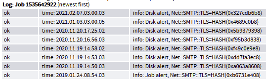

Habe es jetzt gerade noch mal getestet, scrub job manuell gestartet via 'run now', ein zpool status zeigt keinerlei Probleme an.
Auch mehrfaches manuelle Ausführen des alert jobs führt zu keiner email mit Fehlermeldungen während der scrub läuft. Habe
auch noch mal in der zpool history geschaut, sowie in den Jobs logs. Die einzige Koinzidenz ist irgendwie die exakt gleiche Startzeit
(Der Autojob läuft jede Minute). Vielleicht irgendeine race condition die dem napp-it alert Job was vorgaukelt?
Habe einfach keine Melodie darauf. Würde ein minütlich laufender alert Job den dann auch jede Minute weiter den Fehler melden
oder wird dies nur einmal initial beim Auftreten des Fehlers getan?

zeitgleich die letzte Ausführung des alert jobs:
Habe den alert job jetzt mal von minütlich auf alle 15;30;45 umgeplant.

Ein Alert Job wird bei weiterbestehendem gleichen Fehler nur einmal pro Tag eine Alert Mail verschicken, egal wie oft man den Job triggert. Auch ein Scrub kann nur einmal laufen und für den gleichen Pool nicht mehrfach angestoßen werden.

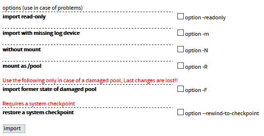

Hallo zusammen,
habe aktuell einen Pool, welcher ein nicht mehr verfügbares SLOG besitzt.
Kurze Info wäre super, wie ich das aus dem bestehenden Pool entfernen kann. Es steht auf REMOVED
Wenn man versucht es zu entfernen kommt die Meldung:
cannot remove device(s): log device has unplayed intent logs
Export und Import mit import with missing log device (-m) bleibt das fehlende Dev wie beschreiben nach dem Import vorhanden.
Wie wäre das richtige vorgehen zum entfernen, da nicht mehr existent/ Pool degraded.

Napp-IT bietet folgende Optionen:
Ist es mit Napp-IT realisierbar ein REMOVED state Slog dev zu entfernen, welches dauerhaft nicht mehr verfügbar ist?
Oder sollte man testen mit
# zpool clear poolname
Dies entfernt nur die bestehenden Log Einträge zum Pool, Daten bleiben erhalten, richtig?

Ein Slog (funktionierend oder removed) kann man normalerweise with disk > remove (zpool remove) entfernen. Hier scheint das Probleme zu machen. Der normale Weg wäre jetzt neustart + zpool clear + erneuter Versuch das Slog zu entfernen.
Man könnte jetzt noch ein Disk > Replace versuchen um das Slog zu ersetzen. Klappt das auch nicht würde ich den Pool als "problematisch" kennzeichnen - sollte eigentlich nicht passieren. Sicherheitshalber würde ich da Backup + pool recreate + restore machen.
Tatsächlich war das fehlende Slog Device im Pool etwas störrisch. Es hat sich auch nach einem Reboot / Clear nicht entfernen lassen. Ein Disk Replace hat ihn wieder funktionstüchtig gemacht.
