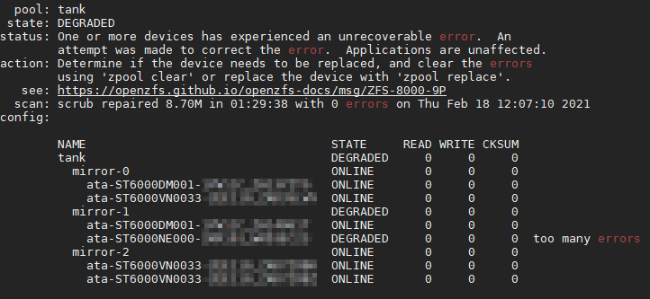

Hallo, ich habe eine Frage, die zwar nur indirekt mit zfs zu tun hat, aber ich hier trotzdem stellen wollte, das es sich um ein zfs-raid handelt:
Die Platte hatte das jetzt schon zum 2. mal in folge in 2 Wochen. Was wäre denn jetzt eine geeignete Vorgehensweise bevor ich diese an Seagate moniere?
Hatte das vor einem Jahr schonmal und der Plattentausch hat fast 5 Wochen gedauert....
Wie teste ich die Platte am besten, bzw. was könnte es als alternativen geben, dass die Platte rumzickt?

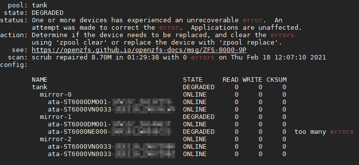

Fünf Wochen? Direkt über Seagate oder über den Händler?
Ich würde wahrscheinlich wie folgt vorgehen:
- SMART Werte auf deinem ZFS Filer auslesen und speichern / Screenshot
- Mit Seatools einen Check durchführen (da meist die Hersteller dies wünschen)
- RMA mit Seagate öffnen und deren Aussage abwarten
- Vermutlich Platte tauschen (sprich einschicken / neue einbauen oder wie Seagate das auch handhabt)
Oder Alternativ neue Platte besorgen, einbauen, RAID neu aufbauen, dann erst die defekte einschicken und die zurückgesandte bei Ebay verkaufen.
also smartctl hatte keine fehler. ist mir aber zu heiß und ich sende das jetzt nach seagate. für soetwas wie ein badblock test habe ich nicht genug erfahrung oder alternative platten, um das separat zu machen. dann tausch ich lieber - bin ja noch in der garantie.
Genau, wenn Seagate die RMA mitmacht, tauschen.
Gerade wenn die jetzt schon mehrfach auffällig war innerhalb von kurzer Zeit.
