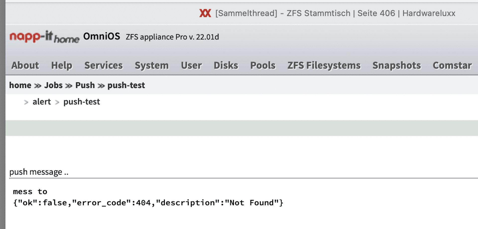

Moin gea, habe heute seit längerer Zeit mal den push-alert auf meiner Home-Storage getestet, scheinbar klappt das nicht mehr. Hat sich da etwas geändert und ich habe das versäumt?
Ja ab 22.01b.
Push läuft jetzt über /var/web-gui/_my/scripts/webapi/webapi.pl
(eigene Config: umbenennen von /var/web-gui/_my/scripts/webapi/webapi.pl.disabled in /var/web-gui/_my/scripts/webapi/webapi.pl).
Key und Secret in About > Settings festlegen.
Vermutlich reicht es in der webapi PushOver zu aktivieren und Telegram (ist default) zu deaktivieren.
Dann kann man Push via SendBlue (smtps), Telegram oder PushOver konfigurieren
test via: Jobs > Push > Test

Vielen Dank gea, unter den Pfaden gibt es bei mir gar keine Einträge. Ich habe seit langer Zeit die Updates immer über die Web-Gui gemacht, vielleicht ist da einmal etwas schief gegangen. Ich habe nun Napp-it komplett neu installiert und nun geht PushOver wieder. Merkwürdigerweise kann ich weder SendBlue noch Telegramm konfigurieren sondern nur PushOver.
Die ganzen webapi Dienste brauchen ein bis zwei Parameter z.B. Token und User. Die werden in About > Settings gespeichert. Als konfigurierbare webapi nutzt man dann /var/web-gui/_my/scripts/webapi/webapi.pl. Änderungen daran sind updatesicher. In der webapi steht am Anfang
Code:
# &SendinBlue();
# &SendPushover();
&SendTelegram;
Den benötigten Serviceprovider dann aktivieren und die beiden anderen auskommentieren.
