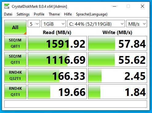

Eine Frage hätte ich noch.
Was ist den mit sehr guten Enterprise NVMe SSDs vorausgesetzt bei einem ZFS-Mirror oder Stripe realistisch als maximale Schreib und Lese-Performance für MB/s und IOPs bei sequenziell bzw. random 4k?
Nur, dass ich ein Gefühl für meine Werte bekommen kann! ;)
So ist die Performance meines aktuellen Mirrors:
Solange ZFS an sich überlebt ist alles gut.

Wow, die Werte bei dir sind ja der Hammer! :)
Da sind meine Werte bei den sync-writes mit nur um die 50 MB/s eine echte "Katastrophe". Selbs, wenn hier NFS-Sharing noch ein wenig Performance kostet. - Wobei sich die VMs gar nicht so langsam anfühlen.
Übrigens hat eine Veränderung der Record-Size die Performance wie von dir schon vorhergesagt eher verschlechtert oder wenn nur in kleinen Teilbereichen minimal verbessert. Ich werde hier bei 128 KiB bleiben!

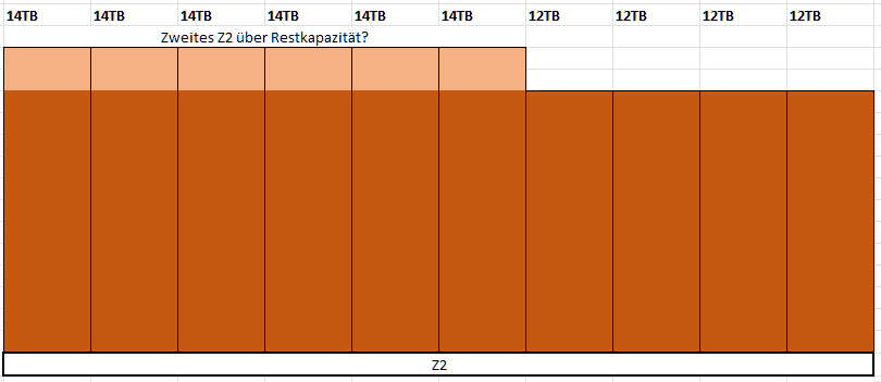

Ich bin gerade am Konzept für meinen Backup Server und nehme nur Teile, die ich schon hier habe. Daraus ergibt sich, dass ich 6x 14TB und 4x 12TB HDDs verwenden werde.
Ein Z2 über alle 10 Platten ist am effizientesten trotz des Verlustes von 6x 2TB "Überhang". Kann ich über diese Restkapazität noch ein Z2 legen?
Wenn ihr einen ganz anderen Vorschlag habt, gerne raus damit.
Was dagegen spricht: KISS, Keep it simple, stupid. Wenns mal Probleme gibt hat man Stress und dann ist es nicht gut wenn man Spezialfälle beachten muss. ZFS Raid finde ich zwar um Größenordnungen übersichtlicher als manche Hardwareraid die ich schon hatte. Wenn dann aber mal mehrere Platten spordisch ausfallen muss man auch bei ZFS dreimal hinschauen um zu sehen was los ist. Wegen der extra 8 TB würde ich mir den Stress nicht geben. Wenns wichtig ist dann eher eine weitere Platte kaufen.
Wenns aber sein soll, dann die 14TB Platten partitionieren (12+2). Dann kann man auf den 2TB einen weiteren Pool aufsetzen.

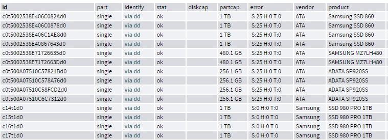

Moin, ich mal wieder.
Ich hab aktuell das Phänomen, dass Solaris (11.4) beim Booten reproduzierbar abschmiert, wenn ich mehr als eine NVME per passthrough in die Solaris-VM (Esxi 7) durchreiche. Nehme ich eine von zweien, klappt's, und zwar mit beiden (egal welche, solange halt einzeln). Es handelt sich um 2x um die gleiche SSD (Samsung PM9A1). Komischerweise erkennt Solaris die durchaus unterschiedlich, einmal als c15t1d0, einmal als c14t1d0 (nur halt dummerweise nicht gleichzeitig).
Hat jemand eine Idee? Kann ich evtl. Solaris irgendwie dazu zwingen, auch bei den NVMEs die Disks über die Seriennummer / WWN zu identifizieren?
Randnotiz: lustigerweise wirft nvmeadm einen Error, dass die Platform nicht supported sei...
bin etwas weiter: scheint entweder an den spezifischen SSDs oder am Steckplatz zu liegen. Habe aktuell 4 980 Pro per passthrough durchgereicht. Auch 4 ADATA NVME gingen. Die steckten dann alle über solche Hyper-Karten in echten PCIEslots (der CPU) und nicht in m.2 Slots des Mainboards (wobei die angeblich laut Blockdiagramm auch an der CPU hängen).

NVMe Passthrough vor allem mit mehreren NVMe ist häufig ein Problem, entweder mit der aktuellen Umgebung oder plötzlich nach einem ESXi oder OS Update. Für "Produktivumgebungen" nicht zu empfehlen. Ist auch nicht nur bei Solaris der Fall.
Workaround:
- Eine NVMe geht meist, teilweise nach Anpassung der passthrough.map
- Wenn es vor allem um Slog geht, ist es meist zuverlässiger ein ESXi datastore auf der NVMe anzulegen und darauf eine vdisk als Slog.
- Wenn man Performance und Kapazität braucht, ist SAS 12G (oder neu 24G) fast so schnell wie NVMe vor allem mit Multipath io und 2x12/24G, aber um Welten problemfreier. Die richtig schnellen SAS SSD (WD SS530/SS540 oder Seagate Nytro) sind aber derzeit kaum zu bekommen.
vgl https://www.servethehome.com/what-i...ata-center-kioxia-seagate-broadcom-microchip/
Ich bin mal gespannt: aktuell gehts mit den 4 Samsung, die 4 ADATA allein gingen auch. Der Test mit allen 8 gleichzeitig steht allerdings noch aus. Wenn das geht, würde ich darauf wetten dass die 2 aktuell in den beiden m.2 Slots auch funktionieren, wenn man sie über einen Adapter in einen PCIE-Slot steckt.
Geht zwar aus dem Blockdiagramm vom Mainboard für mich nicht eindeutig hervor, aber vermutlich ist die Verdrahtung/Beschaltung da geringfügig anders, was die VM dann aus dem Tritt bringt. Mit dem anderen Brett war es allerdings wirklich OS-abhängig. Solaris mit exakt identischen Settings bootete nicht, TrueNAS (Core) dagegen problemlos (auch im weiteren Betrieb).
