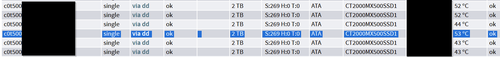

als ich eben mal im Napp-it meine Disks durchgesehen habe, ist mir aufgefallen, das eine meiner MX500 SSDs aus mirror-1 den Zusatz (slow) enthält, was zuvor definitiv nie der Fall war:
SMART ist mit OK angegeben. Die Betroffene SSD hat auch laut Angabe eine höhere Temperatur als die anderen. Zum Zeitpunkt des Screenshots lag kein wirklicher Traffic auf dem Pool an.
Alle 6 SSDs sind in einem Icy Dock wie folgt:
Zufällig jemand einen Tipp? Hoffe mal die eine gibt nicht den Geist auf.

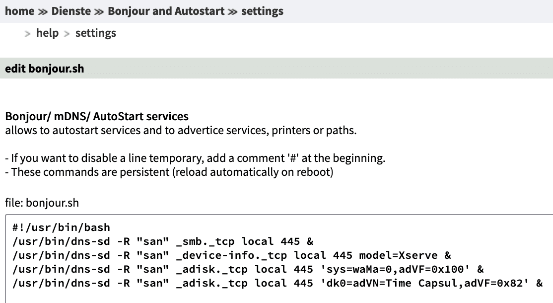

Eine Frage an @gea, aber gerne auch die anderen. Ich habe bislang von meinen Macs über Time Machine Backups auf meinen Napp-it Server gemacht, das hat auch ganz gut geklappt. Nun habe ich ein Macbook von Catalina auf Monterey aktualisiert (was leider auch nur über neu Aufsetzen und anschließend Datenmigration aus dem vorhandenen Time Machine Backup ging). Schon sehr früh kamen dann Fehlermeldungen, dass der Backupverlauf nicht mehr genutzt werden könne und gelöscht werden solle. Ich habe dann auf dem Napp-it Server das Sparsebundle verschoben (ich will mir jja nicht mein Backup löschen lassen...), um dann ein neues Backup zu beginnen. Nicht schön, aber was soll's... Hat leider nicht geklappt. Time Machine bleibt immer hängen beim Anlegen des sparsebundles ("Creating a sparsebundle using Case-sensitive APFS filesystem"). So bleibt das über Stunden, wenn man nicht abbricht. Die Größe des sparsebundels ändert sich auch nicht mehr. Eigenartig... Das Backup Volume ist ein SMB-Share, welches ich über den Finde gemountet habe. Nach einiger Recherche bin ich auf https://napp-it.org/extensions/afp_en.html gestoßen bzw. habe festgestellt, dass bei mir unter Dienste -> Bonjour die Option "Enable Time Machine Support" nicht aktiviert war. Also aktiviert. Siehe da, jetzt wird ein Time Capsul von meinem Napp-it Server announced, das war vorher nicht so.
Fragen, die sich mir ergeben:
  • Es wird beim Einbinden des Time Capsul Shares ein Benutzer abgefragt: ich melde mich mit den User/Passwort an, die ich unter Napp-it angelegt habe und mit dem ich sonst per SMB auf Shares zugreife. Klappt nicht. Gibt es einen speziellen User, der zu verwenden ist.
  • Welches Dateisystem wird eigentlich bei dem über Bonjour announcten Time Capsul als Backup Ziel verwendet? Ich habe da keine Konfigurationsmöglichkeit gesehen...
  • Hat überhaupt jemand erfolgreich Time Machine in Kombination mit Napp-it in Benutzung bei macOS Big Sur oder neuer? Ein anderer Mac hat noch Catalina laufen - Time Machine Backup auf das gleiche SMB-Share läuft problemlos.
Leider gibt sich der Apple Support ziemlich bockig, sobald man sagt, dass das Time Machine Backup auf ein Netzwerk-Laufwerk geht. Not supported, wenden Sie sich an Ihren NAS Hersteller...
Vorab wie immer vielen Dank. Mir ist bei dem Gedanken mulmig, dass meine Mac Backups nicht funktionieren. Okay, ich habe noch das alte Backup des MacBooks (hatte ich ja nur weg geschoben), aber das ist ja keine Dauerlösung.

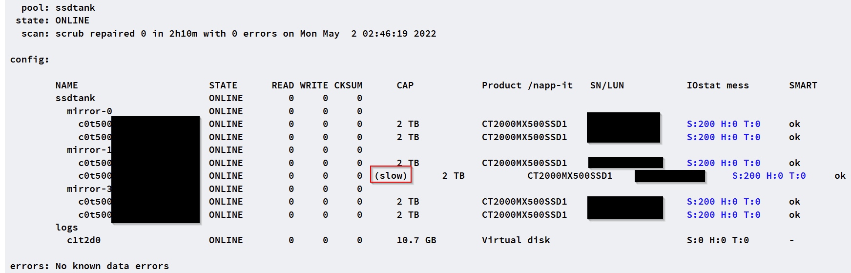

Mhh zu früh gefreut, das (slow) ist wieder genau an der gleichen SSD wie zuvor auch.
Was sagen die Erfahrungswerte?
Folgend ein paar mögliche Gedanken:
- mit Druckluft von staub befreien (lüfter blockieren nur während dem ausblasen) / schauen ob ein kontaktierungsproblem vorliegt /reinigen der kontaktflächen (isopropyl und oder wenn erforderlich mit nem feinen Glasfaserstift)?
- Lieber die betroffene SSD tauschen, oder sogar die zwei aus dem Mirror1?
- evtl. die Pools exportieren und die Solaris VM neu machen. - gute Frage ob das was ändert? Das Checkmk Monitoring der VM ist IO (grün) zumindest nichts ungewöhnliches dort sichtbar.
Hab zwar meine VMs gesichert, würde aber gerne verbeiden dass der gesamte Pool hops geht wenn doch zwei ssds aus einem Mirror den Geist aufgeben.

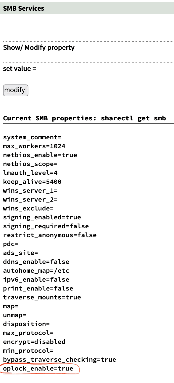

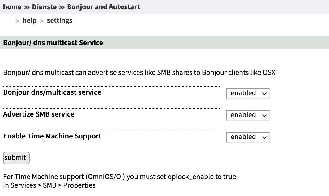

Zum Thema Timemachine via SMB:
Dazu muss man ein Dateiesytem mit oplock enabled anlegen (Service Properties SMB) und in Services > Bonjour Timemachine aktivieren. Für das Backup meldet man sich mit einem OmniOS Nutzer an.
vgl https://forums.servethehome.com/ind...ine-support-on-napp-it-with-smb-shares.16309/
Aktuell gibt es ein Problem mit SMB unter OSX und Windows 11. Unter OSX klappt der Zugriff nur mit SMB1 und Gehe zu > cifs://ip. Ob Timemachine damit Probleme macht, kann ich aktuell nicht sagen
vgl https://www.illumos.org/issues/14047
Zur SSD
Ich würde die vermutlich tauschen, eventuell mit WD Data lifeguard noch einen intensiv-Test machen,
z.B. via hirens von einem USB Bootstick, https://www.hirensbootcd.org/
Erst einmal vielen Dank für die Rückmeldung, bin erst heute dazu gekommen, mich wieder damit auseinanderzusetzen...
Das mit "Dateisystem mit oplock enabled" anlegen ist mir nicht ganz klar. In den SMB Properties ist das enabled. Aber pro Filesystem?
Hier die Einstellungen für SMB:
Bonjour müsste für mein Verständnis auch korrekt eingestellt sein:
In welches Filesystem wird denn für das hier konfigurierte Time Capsul verwendet?
Korrekt, oplock ist keine ZFS Eigenschaft sondern eine globale Einstellung eines SMB Servers
Die Einstellungen sind nicht ganz aktuell
Folgendes ist aktuell default:
#!/usr/bin/bash
/usr/bin/dns-sd -R "nas" _smb._tcp local 445 &
/usr/bin/dns-sd -R "nas" _device-info._tcp local 445 model=Xserve &
/usr/bin/dns-sd -R "nas" _adisk._tcp local 445 'sys=waMa=0,adVF=0x100' 'dk0=adVN=timecapsule,adVF=0x82' &
In diesem Fallwird der SMB Server als Xserve dargestellt und ein Share namens "timecapsule" für Timemachine bekanntgegeben. Das diesem Share zugrunde liegende Dateisystem wird benutzt.
#!/usr/bin/bash
Habe ich angepasst und auch den Namen des Share statt "timecapsule" eingetragen. Das führt dazu, dass man das so announcte Timecapsule verbinden kann (vorher hatte das ja mit der Authentisierung nciht geklappt). Im Endergebnis blieb das Backup aber auch hier beim Anlegen des Sparsebundles hängen...
